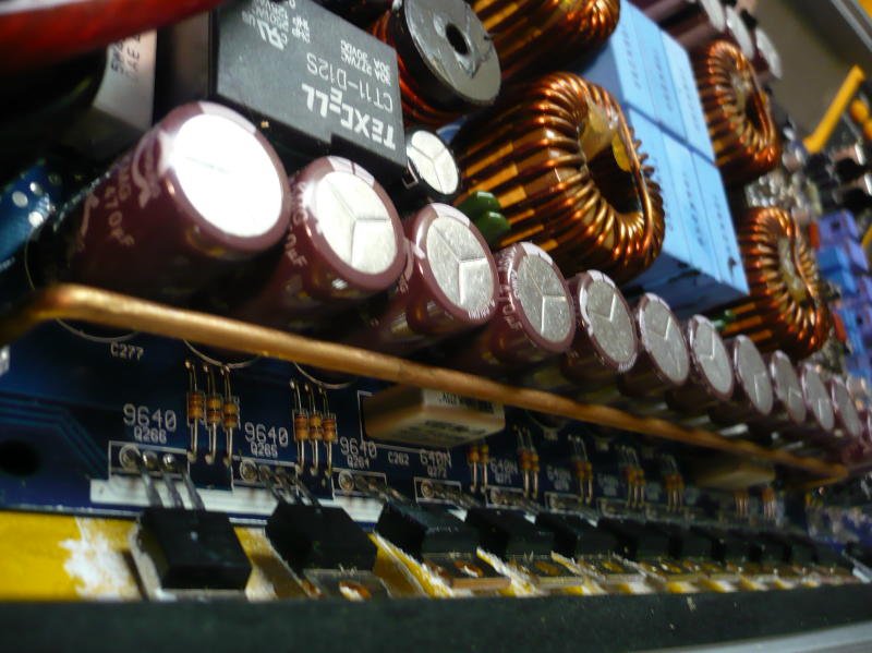

(#) emmzolee válasza cimopata hozzászólására (») Aug 31, 2009 /
Irtad, hogy:
„Viszont a kimeneten nem hiszem el hogy csak 2200u kondit raknának. Ez eléggé felelőtlen dolog.”
Azért van még benne kondi, csak nem a táp végén, hanem a végfok fetjeinél. Mind a 24 db fetnél van még egy-egy 470 mikrós kondi id közvetlen a fetek tövében.
Szúrok egy képet róla.
végfokról kép
Így már kerekebb a dolog.

(#) cimopata válasza emmzolee hozzászólására (») Aug 31, 2009 /
Ahaa, most már oké.
Látom PWM végfok van benne. Ott az a lényeg hogy a tövébe legyen jó sok kapacítás.
