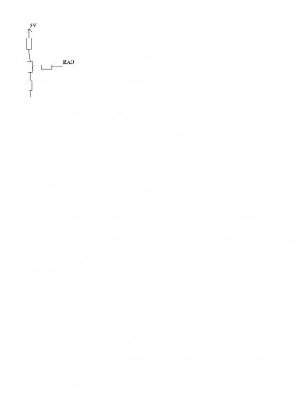

(#) frecsko válasza potyo hozzászólására (») Aug 31, 2009 /
Valahogy így gondoltam. Az A/D convertálást akarom tanulni és hozzá készítem, a poti 10K a 3 ellenállás 270ohm.
(#) potyo válasza frecsko hozzászólására (») Aug 31, 2009 /
A potméter fölé és alá nem kell az ellenállás. A harmadik maradhat biztonsági okból.
Oké,köszi
