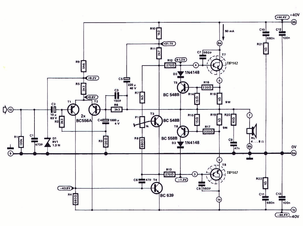

(#) lapose válasza Gál Norbert hozzászólására (») Jún 6, 2009 /
„Egyébként az a két 10W os ellenállás mire van? úgyértem csak 1 Ω de elveszi a hasznos teljesítményt a hangszórótól nem???”
Pontosan!
Az a két ellenállás a rövidzárvédelem miatt kell bele, de az értéke szerintem is nagy! 4 ohm-on a kimeneti teljesítmény 25%-a disszidálódik rajta!!
Szerintem ezt a kapcsolást inkább 8 ohm-mal kell terhelni.

(#) mackomester hozzászólása Jún 17, 2009 /
Par napja osszedobtam en is egy darlington vegfokot, konkretan ezt: Bővebben: Link
Elsore jol ment, semmi gond. Aztan vettem meg egy kitet, osszerak, megy. A meglepetes akkor ert, amikor egyszerre a ket modulnak adtam tapfeszt: mind a negy TIP tranyo zarlatba egett.... A graetz es a pufferek a modulokon vannak, a halozati trafo kozos. Elkotes nincs.
A kit-hez adott leirasban kozlik, hogy nem szabad kozos taprol jaratni oket, mert az nem jo.... Azt nem kozlik, hogy miert nem... Szerintem nem a trafo a gond. Valami gerjedhet? Belefutott mar valaki ebbe a problemaba?

(#) Gál Norbert hozzászólása Szept 1, 2009 /
Megépítettem a kapcsolást, ha hangszórót kötök rá és a bemenete a földre zárom, akkor minden ok, de ha a bementre bármiylen jelet, vagy akár csak szabadon hagyom, akkor megszűnik a hangszŕóból a sistergés és a plussz ágban levő egő felgyullad. 40Wos 240Vos égőket használlok. A T6 BC558 helyet BC557et használlok és a c6 47pF helyett 33pF raktam bele mivel ezek voltak itthon gondolom nem ez végett csinálja.

Szóval, most kipróbáltam égők nélkül is, így ha a bemenetet szabadon hagyom akkorúgy néz ki mintha jóll működne, de amint mefogom, adok rá nagyon kicsi jelet, vagy csak rákötom a számítógépre, rögtön nagyon hagnos búgás hallatszik a hangszóróból és talán van egy kis halk zene is benne. De szinte üvölt a búgás..

egyenlőre nmetetem hűtőbordára őket, de eddig nem is melegedtek, megmértem őket és sehol se rövidzár, a kimeneten viszon jelenvan a plusz tápfesz, gondolom ezért ég a plussz tápfesben levő égő.
az a furcsa ha a nyugalmi áramot beállító potméter egyik arkárhoz hozzáérintem a gépből kijovő chincet akkor halkan de szóll az erősíto.

hangszóró nélkül méricsgéltem egy keveset, és mindkét tranzisztor bázisan 31néhány V van, gondolom ez nem a végtranziszor hibája?
(#) Gál Norbert válasza Gál Norbert hozzászólására (») Szept 2, 2009 /
hm nemértem... kicseréltem a T1 T2 T5 T6 de semmi pont azt produkálja, ha hangszóróval bekapcsolom először az a benyomás hogy műkodik, de amnt adok egy kis jelet eggyet pattan a hangszóró, és felgyúll az egő, atmértem az alkatrészeket minde jónka tűnik semmi zárlat... nemlehet, hogy gerjed?

Köszönöm a segítséget, már működik, kisezdtem a táparamkörből a két izzót és így gond nélkül megy, illetve még van egy kis földelési probléma de szerintem aztmagamtó is megtudom oldani.
