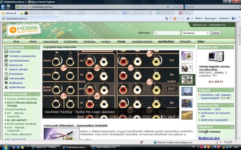

A hiba képből lehet következtetni a hibára?
Arra gondolok, hogy nem mindegy, hogy egy pixel szélességű csík van, vagy szélesebb, mint az enyémen. Számítástechnikai emlékeim alapján a szélesebb lehet a kábel hiba, hisz így egy egész szekvencia kiesik.
Ha fuggoleges es szeles a csik a kepen (kb fel centi felett, akar fekete, akar szivarvanyszinu is), de a tobbi hibatlan, akkor a kijelzo uvege es az oszlopmeghajtok foliakabele valt el egymastol. Otthon, hazilag javithatatlan. Magyarul kijelzo csere.
Adott egy HP Compaq 530 laptop. Egyik nap (külső behatás nélkül) megjelent egy függőleges sárga (van, hogy a háttértől függően, inkább fehéresnek tűnő) 1 pixel széles csík. Ami érdekes, hogy néha eltűnik. Van esélye annak, hogyha elviszik szervízbe, nem kell kicserélni az egész kijelzőt, csak valami kontakt hiba? A kép persze berajzolt vonalat tartalmaz, mivel a hiba az LCD-n keletkezik, nem a videó kimeneten, de valami ilyesmi... Üdv Inhouse
