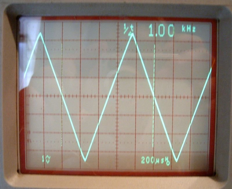

(#) dinokal válasza dinokal hozzászólására (») Ápr 16, 2009 /
Na erőt vettem magamon. Az első kép 1v/div ac bemenet, jól látszik főleg alul hogy kompenzálatlan, a második ugyan az de dc bemenettel, tökéletesen kompenzált. A harmadik 50 ohm dc bemenettel, erősen leterhelte! Már csak 0,1v/div, de a kompenzáció rendben van! A negyedik kép maga a kütyü.
Bocs de a képeket fordított sorrendben tette be miután elküldtem!
Na még két kép. A háromszög csúcsánál bal oldalon alul felül törés látszik, a színusznál, bár a képen nem látható rendesen az alsó és felső csúcs közepén van egy egy pirinyó tüske. Hát ezért 1,8% a torzítása.
