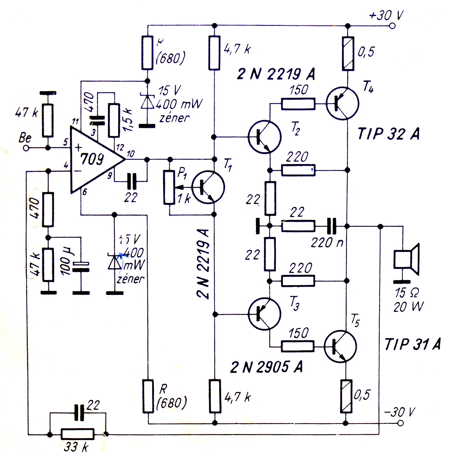

(#) steelbird hozzászólása Szept 7, 2009 /
Kedves highand mester!
Szükségem van egy tapasztalt szaki segítségére.
Építettem jópár (20) éve egy kis erősítőt magamnak.
A doboz kicsi volt, így egy olyan végfokot építettem bele, ami nem áll sok alkatrészből. Nem is volt vele a mai napig semmi problémám, eddig 8 Ohm -os hangszórókkal használtam, használom. Bár 15 Ohm -os a végfok, de a végtranyók bázisellenállásának csökkentésével 8 Ohmra is nagyon jó.
Azért esett erre a kapcsolásra a választásom, mert egyszerű, nagyon szépen szól, és legfőbb indok az volt még, hogy ezzel a kapcsolással maximálisan kivezérelhető a végfok, majdnem tápfeszültségig, vagyis nagyot is tud szólni, ha kell...
Jelenleg a végtranzisztorok BD245/246 párok, a meghajtók BC 639/640 -ek, a műveleti erősítő pedig TL 072 és nem zéner diódás tápja van, hanem 7805/7905 a tápja. Tápfesz +/- 33 V.
A gondom az, hogy nem tudok elég áramot kivenni a végfokból 4 Ohm -os terhelésre, lefullad. Számolgattam ide-oda, megoldható, de a megfelelő áramhoz ugyanezzel a kapcsolással és ellenállások módosításával a meghajtó tranzisztoroknál 10W körüli teljesítmény adódik tranzisztoronként, ami nagyon sok.
Megcsináltam úgy, hogy a meghajtók helyére darlingtonokat tettem, meg úgy is, hogy a végtranzisztorok voltak darlingtonok (ellenállásokat, nyugalmiáram-potit is mindig módosítottam az adott kapcsoláshoz), de nagyon instabil lett a végfok, gerjedékeny lett és a nyugalmi áram durván változott a hőmérséklet hatására, hőmegfutás történt és gerjedékeny lett.
Az lenne a kérdésem, hogy ezt a kapcsolást lehet-e úgy módosítani, hogy megmaradjon a kapcsolás adta kivezérelhetőségi előny és 4 Ohmra dolgozzon? Vagy hasonló, megoldás van-e esetleg?
(#) lamalas válasza steelbird hozzászólására (») Szept 7, 2009 /
Udv,
Habar nem nekem cimezted a kerdest azert - ha nem problema - adnek 1-2 tanacsot.
- a megadott +-33V-os tapfeszultseggel 4ohmos terhelesre elerheto a kb. 100W-os kimeno teljesitmeny (ha nem korlatozza a tapegyseg). Epp ezert en izmosabb vegtranzisztorokat hasznalnek a BD-k helyett. Mondjuk a jol bevalt MJL21193/194-es parost. Ezekkel mar nyugodtan epitheto 100W-os vegfok is mig a BD245/246 parossal en nem mernék ekkora teljesitmenyu vegfokot epiteni ugy, hogy ki is hajtsam rendesen az erositot!
- a muv. erosito tapfeszultseget nagyobbra valasztanam, mondjuk +-15V-ra. Nyugodtan megoldhato zeneres stabilizalassal is de ha vmiert megsem tetszik akkor 78/7915-t vagy valamelyik LM stabilizator párt hasznalnam, de van mas lehetoseg is.
- a nyugalmi aram beallitasara szolgalo potmeter bekoteset mashogy oldanam meg. A Texas erositovel foglalkozo topikban feltettem egy modositott rajzot. Az kiprobalt es tokeletesen mukodokepes, onnan lemasolhatod!
Egyebkent ha a trafo/tapegyseg nem korlatozza a kivezerlehetoseget akkor 4 ohmos terhelesen is tokeletesen mukodnie kell(ene) ennek a vegfoknak felteve a fentebb leirt modosiosaokkal/kiegeszitesekkel. Majdnem tapfeszultseg nagysagu kimeneti csucsfeszultseget ezzel a vegfokkal nem lehet eloallitani mert egyreszt a vegtranyok emitter ellenallasain a rajtuk atfolyo arammal arányos feszultseg esik (csokkentve ezzel a kivezerelhetoseget), a tranyokon is esik valamekkora feszultseg nyitaskor ill. ha a tapegyseg nincs megfeleloen meretezve akkor annak belso ellenallasan is esik valamekkora feszultseg nagyobb kivezerlesen.
(#) KD mester válasza steelbird hozzászólására (») Szept 7, 2009 /
A 2 db 0,47Ohm a végtranzisztorok emittereibe teljesen felesleges. Az elhagyásukkal tovább növelhető a kivezérelhetőség. Én nem szoktam beépíteni, ha texas erősítőt csinálok. Az ellenállások szerepe az eredeti kapcsolásban a rövidzárvédelem shunt ellenállásaiként kimerűlt, a nyugalmi áramstabilizálásában nincs szerepük.
Egyébként szerintem is rendkívül jó hangú kapcsolás ez, főleg ha a végtranyói pl: sgs thomson gyártmányú BD243-BD244.

(#) steelbird válasza lamalas hozzászólására (») Szept 7, 2009 /
Huhh... elírtam, bocs... a műveleti erősítő tápfesze +/-15 V, stabkockákról. Nem az a gond. A végtranzisztorokat is nagyobbra cseréltem. Nem a végtranzisztor miatt fullad le a végfok 4 Ohmnál. A gond az, hogy egy átlagos végtranzisztornak 8-10 A -es kollektoráramnál jó, ha megvan kb 10-15 a bétája. Vagyis majdnem 1 A -es bázisáram kell neki. A te általad belinkelt tranzisztornak a minimum bétája 8-25 között van.
Ezt a bázisáramot ebben a kapcsolásban csak kb. 8-10 W -nyi meghajtóteljesítménnyel lehet biztosítani, ami nem járható út, nagy a veszteség.
Darlingtonokkal pedig gerjedékeny volt a végfok és nagyon durván vándorolt a nyugalmi áram a hőmérséklet emelkedésével. Ha a végtranzisztor volt darlington, akkor is, ha a meghajtó, akkor is.
Szerintem ez a kapcsolás a közös kollektoros megoldás miatt nagyobb együttes áramerősítésű tranzisztorokkal (meghajtó+vég együtt és ebből valamelyik darlington) nagyon instabil.
Ez a kapcsolás az alap, én már apró módosításokkal használom. A végtranyók emitter ellenállásai 0,1 Ohmosak, azoknak így már csak inkább a hőmegfutáskor van egy minimális negatív visszacsatoló hatásuk azáltal, hogy nagyobb áram esetén a megemelkedő feszültség miatt csökken a végtranyók nyitófeszültsége és ezzel a végfok nyugalmi árama -bár, ez ebben a kollektoros kapcsolásban nagyon minimális...
A hálózati trafó toroid, egész nagy terhelhetősége van.
A közös kollektoros végtranzisztor megoldású végfok feszültségben jobban kivezérelhető, mint egy közös emitteres kapcsolás.
Azért, mert közös emitteresnél pont a maximális kivezérléskor fogy el a meghajtó tranzisztor bázisárama, és a kinyerhető feszültség a meghajtón maradó, plusz a végtranzisztoron maradó feszültség összegével csökken. Ez mindkettőnél az E-B nyitófeszültségből és a tranzisztor E-C lábain maradó feszültségből áll.
A meghajtó bázisáramának biztosítására találták ki a feszültség-utánhúzó kapcsolást, de az már megbonyolítja a kapcsolást -és problémás.
A közös kollektorosnál csak a végtranzisztoron marad egy kevés feszültség, eleve nincs két E-B nyitófeszültség, ami benne marad a végfokban, plusz még a meghajtón maradó feszültség...
Hallhatóan nagyobbat szól ez a kollektoros kapcsolás egy ugyanekkora tápfeszültségről üzemelő emitteres kapcsolásnál.
És tényleg szépen szól. Csak nincs elég kakaó a meghajtó részen, hogy elég legyen 4 Ohmra.
A nyugalmiáram -állítást sem így oldom meg, egy stabilabb kapcsolástechnikát használok. De darlingtonokkal már melegedésre nagyon durván emelkedik... szerintem a nagy áramerősítés miatt.
Azért maradnék a kollektoros megoldásnál -ha módosítható az alap kapcsolás, mert az nagyobbat szól, jobban kihajtható.
A dinamikája meg nagyon jó, ezt hangfelvételeknél volt alkalmam tapasztalni. Ezt akis erősítőt használom a kész anyag keverésekor masterelésre. Pont ezért kellene egy jó megoldás, mert a monitor hangszórók 4 Ohmosak. Dobnál egyszerűen lefullad 4 Ohmon, míg a böszme nagy 8 Ohmos hangfalammal (ami épp ezért nem mobilis) gyönyörűen szól még 30 W -on is.

(#) highand válasza steelbird hozzászólására (») Szept 7, 2009 /
Próbáld a 150ohm-ot csökkenteni, mert amikor nagyobb áramoknál elfogy a béta, akkor komoly feszültség tud esni rajta.
8 ohm-on ez részben, a fele akkora áramok miatt, kevéssé zavaró, részben fele kimenő áramnál a még a béta is lehet, hogy jó.
Szóval játssz a 150ohm-al, de figyelj, mert kisebb ellenállásnál, nem hamarabb fut meg, hanem nagyobb lesz a megfutás végén a záróáram.
Jó lesz megfogadni lamalas tanácsait is.

Meghajtókörhöz egy gyors, durva számolás:
a végtranzisztor árama teljes kivezérlés esetén 4 Ohmon: 30V/4Ohm = 7,5 A
10 -es áramerősítésű tranzisztornál a bázisáram: 750 mA
Ahhoz, hogy 750 mA bázisáram folyjon a 150 Ohmos ellenálláson, ahhoz a feszültségnek az ellenállás lábain (U=RxI alaján) 112,5 V -nak kellene lennie...
Szóval: 150 Ohmos meghajtóellenállás esetén a maximális bázisáram (figyelembe véve a meghajtó tranzisztor 22 Ohmos emitterelenállását) kb. 170 mA.
170 mA esetén a végtranzisztorból kivehető áram:kb. 1,7 A (10-es béta esetén.. bár, ha figyelembe vesszük, hogy ez még elég kicsi áram, ilyenkor lehet akár 25 is a végtranyó árama, így a max. áram durván 4-5 Amper, vagyis nem lehet kivezérelni a végfokot.
A legnagyobb teljesítmény meghajtó tranzisztornál kb 50%-os kivezérlésnél kell, ami 15V és 150 Ohm esetén 1,5 Watt -de az előbb számoltam, hogy 150 Ohmmal nem lehet kihajtani a végfokot.
Ha biztosítjuk a 750 mA-es áramot 10-es bétánál a végtranzisztornak, 4 Ohmon, akkor kb. 22 Ohm kell a kollektorkörbe. Vagy kicsit nagyobb, ha az emitterellenállást csökkentjük. (viszont akkor a 220 Ohmokat is csökkenteni kell, hogy megmaradjon a tranzisztoros fokozat 10-szeres erősítése - ami felesleges teljesítmény veszteség)
Tehát.. 22 Ohm esetén a meghajtó tranzisztoron, mikor az E-C lábak között fél táp van (legnagyobb teljesítmény ekkor van a meghajtó tranzisztoron), 350 mA folyik, ami a 15V -os feszültséggel számolva 5,25 W tranzisztoronként.
Mindez csúcsban persze, de arra is kell számolni...
Ez csak egy nagyon durva számolás volt, ne kövezzen meg senki érte... de közel ilyen eredmények jönnek ki szerintem precíz számításokkal is.
Szóval, 4 Ohmra elég problémás ez a kapcsolás...
Legjobb az, ha meghajtónak BC546-556-ot használsz és többet használsz párhuzamosan. Annyiszorosra növelt és annyi 22Ohm, annyiszorosra növelt és annyi 220Ohm/2W és annyiszor 150Ohm. Minden 150 Ohm a végtranyók bázisára menjen.
Tehát 2 pár esetén 4 db 43 Ohm és négy darab 430Ohm/1-2W kell. A 150Ohm maradhat (4 db kell), de mindkét meghajtó tranyó kollektorába kell és mindkettő a végtranyó bázisára menjen.
A gép (a 0,47 Ohm-okat elhagyva csináltam) TL071 , Philips BC546-BC556 és ST BD243-244 -el még a VF2-t is űberelheti hangminőségben.
(#) KD mester válasza KD mester hozzászólására (») Szept 7, 2009 /
Ja és érdemes olyan tranyót használni, aminek a B-je még maximális kollektoráramnál sem megy le 30 alá. (MJL21193-MJL21194 ilyen).
Abszolute jó a számolásod, 4 ohm-ra számolva kb 20-30 ohm-ot javaslok, de akkor szükség lesz egyéb védelemre is, mert a lecsökkentett ellenállás már nem védi meg rövidzárban. ( SOA!!)
KD mester javaslata is jó, mert jobb két párhuzamos tranzisztor, mint egy dupla áramú, mert jobban jön ki a béta is, meg a saturáció is.
(#) steelbird válasza KD mester hozzászólására (») Szept 7, 2009 /
Igen, néztem a tranzisztorokat, a görbék szépek, de a táblázatban 8A -es kollektoráramnál 25-ös bétát garantálnak.
300 mA meghajtóáram, az kb. 75 Ohm meghajtó ellenállás... kb. 2 Wattos terhelés a meghajtó tranzisztoron.. már közelít... Van esetleg olyan tranzisztor, ami megfizethető, NEM darlington és a B -ja több 25-nél 8 A áramnál?
Mert akkor az megoldás lenne..

(#) KD mester hozzászólása Szept 7, 2009 /
Új ötlet, használj fetet.
Ez olcsó, jó, atomstabil a nyugalmi árama és valószínűleg hangminőségben felveszi a versenyt a teljesítménynövelt texassal. Csak abban az esetben érdemes erre váltanod, ha sokkal nagyobb teljesítmény kell, mert ez egyszerűbb, mint áttervezni a texast (amit a kapcsolástechnika módosítása nélkül, nagy teljesítményre különösen nehéz).
Ha csak a korai clip zavar, akkor duplázd a meghajtótranyókat a 150 ohm-okkal együtt (75Ohm-on, 25-ös B mellett 30V tápról kijön a 8A is), szerintem...
