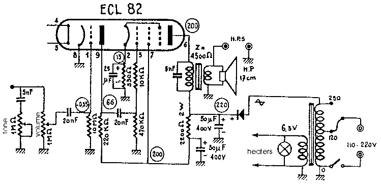

(#) Bubyking válasza Action2K hozzászólására (») Szept 8, 2009 /
Megnéztem, ECL82 (ennyit a memóriámról )
Az egyik valószínűleg sosem volt használva, a doboza szerint 1975ös példány, a másik 1 kiszolgáltabb darab, a sorszámából ítélve még régebbi, nem tudom, hogy működik-e.
(#) Action2K válasza Bubyking hozzászólására (») Szept 8, 2009 /
Itt egy rajz hozzá. A tápegysége így életveszélyes, csak leválasztó trafóról üzemeltethető!
De innen már a Csöves erősítős topikban a helyed.
Amúgy hasonló a (P)ECL86-hoz. Ugyanolyan kimenőtrafó jó hozzá.
