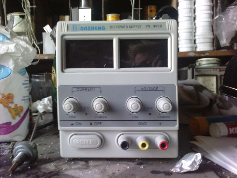

Letezik aramhatarolo, minden komolyabb labortapegysegben van.Ezen van egy gomb amivel a maximalis aramot beallitom igy nem egetem ki a probalt cuccokat ha valamit elkotottem, Evvel toltottem akumulatort is probalgatom a LED-eket stb... , Van tobb nekem itta meloba nagyon jominoseguek gyari profi cuccok ( gyarat felszamoltak es kaptam egy parat) .Most a legujabbak legsilanyabbak ilyen kinai digitalis kijelzesel ,ezeket hasznalom az asztalomon mert kicsik es eleg az a kb 2-3A amit huzamossan is birnak,0-30V-al Egy i;lyen kapcsolasa kitunoen kell mukodjon.Itt a forumon van targyalva labortapegyseg. En is epitettem ezelott 20 evel egyet aminek volt aramhattarolasa es atment feszultseggeneratorbol aramgenerator modba.

Széjjel néztem a labortápnál, de az a rész amit mondtál az nem külön van hanem benne egy akkora id ben hogy az csuda... Nincs külön ijen ic?
Sajnos a kinai csodahoz nem jott semmi de nezek kapcsolasi rajzot .
