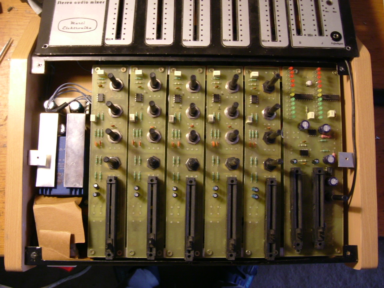

(#) 5cmarzo hozzászólása Máj 18, 2007 /
Én is építettem egy keverőt.
A kíváncsiság érdekében megmutatom.
(#) huhuu válasza 5cmarzo hozzászólására (») Máj 18, 2007 /
Bravó!!!!
Kiváncsi lennék egy két dologra!!
Milyen rajz alapján csináltad?
Az előlapot hogy csináltad meg?a feliratokat hogy tetted rá???
Nagyon jól néz ki!
(#) Peti_85 válasza 5cmarzo hozzászólására (») Máj 18, 2007 /
NAgyon jóóó!
Minden elismerésem! Ez már valami!
Légyszives tedd már fel az egyik csatorna kapcsolási rajzát!
Ha ez mind sztereó, akkor nagyon zsebbenyúlós projekt lehetett!
