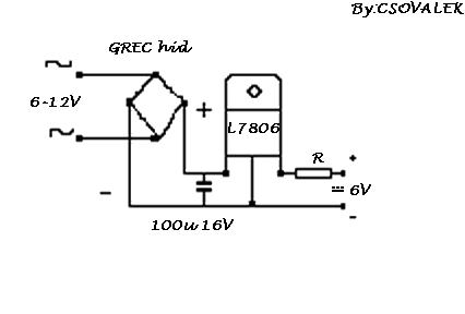

Tegyél 5-6 sima piros ledet párhuzamosan kötve és azok elé ellenállás + 4007 es dióda
Ez a legagyszerűbb, legmegbízhatóbb megoldás egy kezdőnek.
Az ellenállást ki tudod számolni egy kis segéd programmal:
http://www.hobbielektronika.hu/segedprogramok/?page=led_elotet
És előre pedig rakhatod azt a sok ledet.
Nálam 27 led van párhuzamosan kötve.
Itt kicsit komplikált a megoldás de lerajzolom legegyszerőbben.(Bocs a paintes rajzért )
A nagy R értékét szintén ki tudod számolni, de ne 20mA t számolj az egyenkénti áramfelvételnél hanem 10-15 öt az egyenletlen árameloszlás végett és nem fog semmi baja történni.
És a grec hídról, ha nincs tapasztalatod akkor kérdezz meg egy elekrtós ismerősöd az 100%, hogy tudja.
Jah és ne felejts el hűtést biztosítani az icnek.
Előtte mérd meg műszerrel, hogy hány voltot ad le a tekercs és, ha 6V alá megy alapgázon akkor ugyan ez a kapcsolás csak L7805 öset használj és akkor 5V ra számold az ellenállást.

(#) csovalek válasza (Felhasználó 15355) hozzászólására (») Szept 27, 2009 /
Most nem akarok beleszólni, de nem 12Vról beszélünk és te 12 re csináltad a kapcsolást.
Jah és szerintem ne 20cd meg ijen kis hatásfokú ledeket használjon a gyerek, mert az nem elég nagy fényerő.
Vagy inkább használjon fehér erősfényűeket, mert a lámpabúra ugy is piros és nem számít... :yes:
És a fehér nem is annyira érzékeny mint a piros...
Nekem 3 fehér led van hátul és nagyon szépen látszik + 2 led ki van dugva a búra alján és a rendszámtáblát hirdeti.

Köszönöm a választ!én is valami ilyesmit terveztem de ez segítette is a vágső kapcsolás kialakításában.annyi lenne mág hogy ezt h lehetne egy potméterrel megoldani h állítani lehessen a féynerőt?:O
