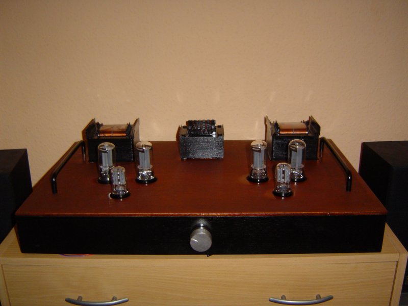

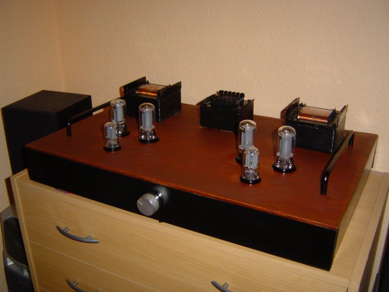

Korábban felraktam a 6p3s-PP deszka modelljét. Most itt van készen. Olyan hangot produkál hogy el sem hiszem hogy én csináltam ![]() Külön köszönet köbzoli építő jellegű észrevételeiért. A nyugalmi árama 35mA és a hangfalra tapasztott füllel sem lehet semmi alapzajt hallani.

Szerencsére a képen nem látszanak a festési hibák. Láttam a te erősítőd képét is az sem egy utolsó darab.
Gratulálok, nagyon szép lett.
![]() Nem lett egy kicsit széles a doboz?

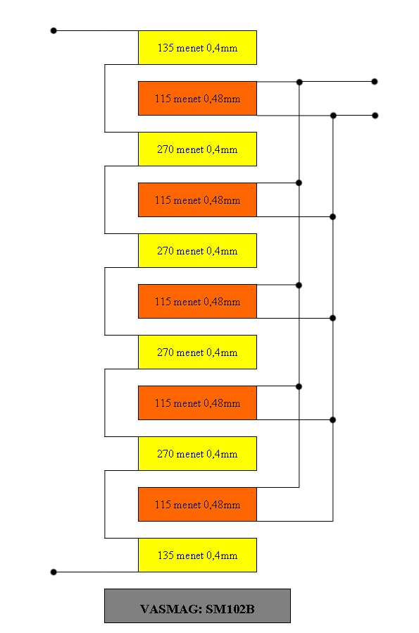

Jól számolok? Ha az erősítőt 1KHz-en generátorról vezérlem, és a kimenőn 8 ohmal terhelve megmérem a primer és a szekunder oldalon is a feszültséget, megkapom az áttételt: n= U primer/U szekunder (118Veff/8,42Veff=14) ? Ebből kikövetkeztetve az Raa értéke: Raa= n x n x Rt (14 x 14 x 8=1568 ohm)? Mert akkor nagyon elméreteztem a kimenőmet az elvárt 1100 ohm helyett
Nem akartan kompromisszumokat az alkatrészek elhelyezésénél.
Ha meg szabad kérdeni, miről hallgatod, mi a jelforrás, használsz e előerősítőt, milyen hangsugárzók vannak rajta, elégedett vagy e a mély átvitellel?
Dehogy méretezted el, tökéletes az úgy. Egyébként a 8 ohmos hangsugárzók többsége inkább 6 ohmmal terheli az erősítőt, mint 8-al. Az 1100 helyett nem baj az 1500, kicsit nagyobb tápfeszt lehet neki adni.
De ekkora terhelésre az a szerencsétlen 6C33C a kb. 210V/210mA anódtáppal 2Veff bemenőjelnél csak 8,4W-ot képes torzítatlanul leadni, és ugye nem ez volt a cél
Adj neki 250 V-ot 210 mA-el, az még csak 52,5 W disszipáció (a 65 helyett), vagy ha csak 40-45 W disszipációt akarsz, akkor felmehetsz akár 350 V-ig is, arányosan csökkentve az anódáramot (pl. 300 V/150mA) és meglesz az elvárt teljesítmény 1,5 K-s kimenővel is.

Egy SONY CDP-XE320 asztali CD a jelforrás. Meg persze Pc hangkártya is látta. A hangdoboz egy érdekes történet. Eredetileg egy Orion Hs500 Postán szállították "tudom barbár dolog" meg is sérült az egyik mély sugárzó. Köbzoli rendbe hozta a leszakadt mágnes kosarat. Ezek után a lengő csévét a membránt és a peremet modern anyagra cserélte egy Kerepestarcsai szakember. A végeredmény egy modern mélynyomó! Ráadásul elég olcsón. Most az erősítő és a hangfal is bejáratós. A mély átvitel bőséges...

Bizony, igazolható a jelenség viszont csak 220V 250mA-ig bírja a tápom, de valóban nő a kivehető teljesítmény, mégsem ez a járható út, újra kell gondolnom a kimenőt
![]() Kár, mert az így elérhető teljesítményen 20Hz-nél is gyönyörű a szinusz, rajzolni sem lehetne szebbet. Ha minden igaz, így készült a kimenő, erről ha letekerem a felső 135 menetet, már 10%-al közelebb leszek az elvárt impedanciához egy próba erejéig (Tudom, hogy nem maradhat így, de én csak ebben az irányban tudok tekerni, felfelé Fleta tekerte.)

![]() Majd felveszem a kapcsolatot Fletával, mert ha ez működik, akkor a "belső" 135-ös menet is leköthető volna, így már szimmetrikusan még próbára is jobb lenne. 50Hz négyszögnél még majdnem vizszintes a teteje. A 10KHz-es és a 20KHz-es négyszög között pedig szinte semmi különbség (eddig ez a legjobb jelalak az elkészült erősítőim között!), pedig nincs visszacsatolás sem , csak hát nem jön le az a 15W ![]()
Nem tudom, de én meghallgatnám azt az erősítőt és csak azután variálnék a kimenővel, ha elégedetlen vagyok a hanggal, kakaóval. A másik. a 8 ohmos hangszórók valóban nem mindig 8 ohmosak, ráadásul frekvenciafüggő is 50 Hz-en már biztos nem annyi, azért nem lenne célszerű alacsony frekin túlterhelni a csövet. Így viszont csípőből odateszi a hangszórónak az 50 Hz. akkor is lemegy 4 ohmra.
Egyébként mivel mértél feszt , milyen műterhelést használtál? Hány ohm a primer, szek, DC ellenállása ?
1,1 K-val sem fog 15 W lejönni, csak 12 körül, az átvitel szépsége megmaradna nagyobb táppal is, teljesítményben akár 18 W-ot is megcélozhatnál (igaz a meghajtáson is módosítani kellene valószínűleg).
A trafó nem lehet olyan, ahogyan lerajzoltad, mert akkor 11:1 lenne az áttétel. 14-es áttétel akkor jön ki, ha az első és utolsó primer is 270 menet (nem 135). Próbaként kösd le az első és az utolsó tekercsrészt is, és nézd meg mit tud úgy (akkor 700 ohm lesz, ha tényleg 270 menetesek azok a tekercsrészek is (18 W körül lehet ekkor)), aztán legfeljebb az egyiket visszakötöd és úgy is megnézed. ![]()
