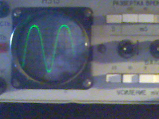

basszus van egy nagyfrekis gerjedése a cuccnak szkóp: 10 us /div
Az asszimmetria megszüntethető a 6E5P katódellenállásának változtatásával. A probléma az, hogy szimmetrikus vezérlőfeszt beállítva a 6E5P kimenetén, asszimmetrikus lesz a fesz a 6C33C kimenetén (mert alacsony tápfeszen, nagy árammal (kis Ra) akarunk nagy teljesítményt elérni, ezért az erősen görbült szakaszt is használni kell (rövid karakterisztikájú triódánál normális).
Ha nem akarunk asszimmetrikus kimenőjelet, előtorzított vezérlőjelet kell előállítanunk. Erre pont alkalmas a 6E5P. Képekben:
Az előző képek Ra=475 ohm kimenővel készültek, a 6C33C mindkét oldala be volt fűtve, az első képpárnál 170 V 350 mA el ment a 33-as (nyugalmi). A 32 Vcs-cs kimenőfesz 8 ohmos műterhelésen lett mérve, a következő képen a 6C33C rácsán lévő vezérlő fesz látszik, aminek hatására a 32 V a szekunderre került.
A második képpárnál a nyugalmi áram 200 mA volt ugyanebben a felállásban. Az itt látható képen kb. szimmetrikus vágást állítotam be félig befűtött csővel (egy fűtésre ment csak a 6,5 V) 210 V 95 mA-en 1,5 Kohm Ra-val, nagyobb teljesítményhez nagyobb tápfesz kellene ekkora Ra-val.
