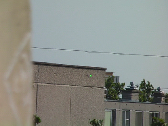

Az utolsó pointeremet...
Gondoltam, hogy nem ismersz meg. Lomex.
Jah, így már értem, de az nem pointer volt, hanem modul, azért volt furcsa, én itthon pointert is vettem, de az elég régen volt.
Négy A A-s al van
Oké, tényleg inkább 4-nek látszik, de attól még az áram nem lesz több amit tud az akksi mert gondolom nem kötöttél 2-2-t párhozamosan.
A kép jó így tényleg lehet hasonlítani. Az optikája elég jó a lézernek, ha 60 méterre olyan pici kört világít. A pirosad 300mW-os? Nem tudsz véletlen olyan >500mW-osat eladót? Ha lehet 635nm-eset.
Én is pont 635 öst kerestem mint te ,lehet hogy meg is lesz , ha tudok szólok. A sugárszéttartást egy f60mm es objektivvel értem el , a gyári val ott egy focilabdányi négyzet lenne .A pirosom egy 660 nm es 330mw nem nagyon látható.
Nekem van egy komolyabb zöldem, mellette van a kis piros és nagyon jó lenne helyette hasonlóan komoly 635-ös dióda, azzal már szépen tudnám keverni a színeket.
