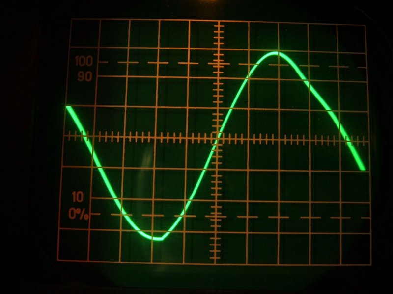

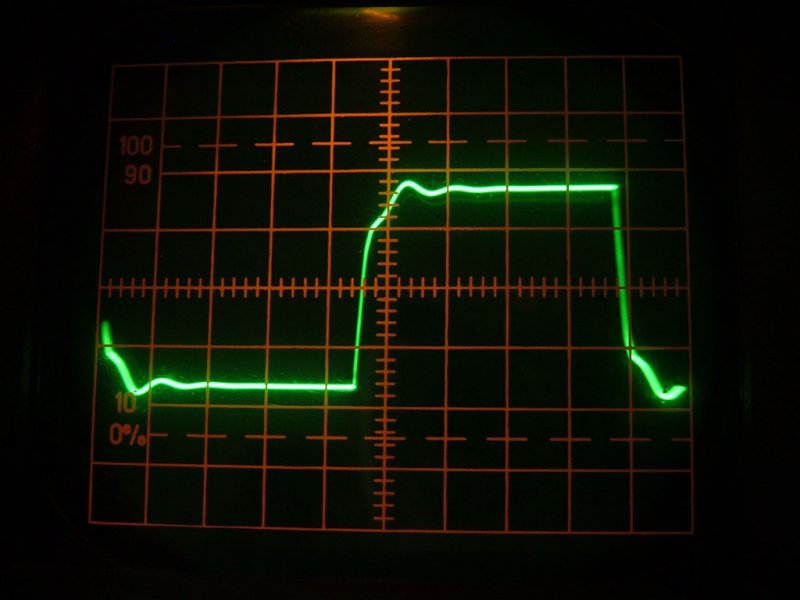

(#) mayky válasza sturbi hozzászólására (») Okt 7, 2009
Megpróbáltam bekötni, hátha megszünteti a gerjedést, de nem igazán változtatott. Úgyhogy kihagytam, egyedül az ECC82 anódellenállásra kötöttem egy-egy 220 pF-os kondit.
Csak a triódák átkötéses "cseréje" segített.
Természetesen fázishelyesen kötöttem be, vagyis fordításkor a két anódra menő kimenő végeket is cseréltem.
Csak egy ötlet volt a gerjedés megakadályozásra, úgy hirtelen belémnyílalt az ötlet mi lenne ha...
Mert ötször átnéztem a rajzot, minden jól van kötve mégis gerjed mint az állat.
Mivel nincs fémes kapcsolatban a triódának pentódájával, ezért semmi nem írja elő hogy a saját pentódáját kell meghajtani, ugye elméletben mindegynek kellene lenni hogy melyik pentódát hajtja meg.
A neg VCS valszeg jól van bekötve mert amikor leveszem őrült nagy lesz az erősítése. Kicsit dinamikusabb is a hang, de ugye úgy nem igazán jó hogy 10 fokot fordítok a potin és már max koxin szól
(#) sturbi válasza Doncso hozzászólására (») Okt 7, 2009
Nézd át mégegyszer módszeresen, jónak kellene lenni. Ha csak a lepkét kötöd rá, akkor a C7 és az R12 már nem kell, mert a lepke bemenete egyenáramúlag már le van választva (előző cső anódjánál), rácslevezetőnek meg ott a lepke 1 Mohm-ja.
(#) sturbi válasza mayky hozzászólására (») Okt 7, 2009
A gerjedés miatt kérdeztem a visszacsatolás lekötését, mert ha marad a gerjedés, akkor nincs köze hozzá a visszacsatolásnak, akkor a belső áramkörben keletkezik, ha megszűnik akkor a visszacsatolás módosításával is lehet keresgélni (R/C tag változtatásával, mert a vcs. tag ahhoz a kimenőhöz van tervezve, ami a rajzon van).
A gerjedés megszűnt azzal, hogy az "A" burában lévő triódával a "B" burában lévő pentódát hatom meg és a "B" burában lévő triódával az "A" burában lévő pentódát.
Erre mi a magyarázat?
A VCS-vel majd játszadozom ha 100%-ig biztos leszek, hogy stabilan megy.
(#) Gubán_Gábor válasza Imi65 hozzászólására (») Okt 7, 2009
Jaa, semmi gond, igen egy kicsit megtévesztően írtam le.
Utólag is elnézést érte, csak sietnem kellett, de még gyorsan segíteni akartam. Legközelebb pontosan és kezdők által is érthetően fogalmazok
Jaa... akkor félreértettem, mert valami olyasmit olvastam, hogy akkor meg 100 Hz-es fűrész van, akkor az erősítő végülis jó már. A gerjedés minden bizonnyal a csőfelek közötti belső kapacitások segítségével keletkezik, de ezzel nem mondtam újat gondolom, a pontos okot csak te tudod kideríteni, ha érdekel.
igen van egy 100 Hz-es valami de szerintem ez a hálózati brumm, amit én nem is akarok jobban megszűrni. Amikor egy fojtóval 1 V alá nyomtam, akkor eltűntek a mélyek.
Én is arra gondolok hogy a cső belső kapacitása okoz egy pozitív VCS-t mivel kb 20 kHz-es volt a gerjedés ez is kis kapacitásra utal. ezzel hogy átkötöttem neg. vcs lett belőle. Ami ugye nem gond.
