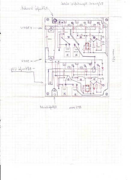

Nem tudom ezekre a megoldásokra gondoltál e,én ezeket találtam,gondoltam,azért felteszem ide.
(#) erdgab válasza erdgab hozzászólására (») Okt 10, 2009 /
Látom nem az igazi,olvashatatlan,megpróbálom máshogy.
rajz 001.rar

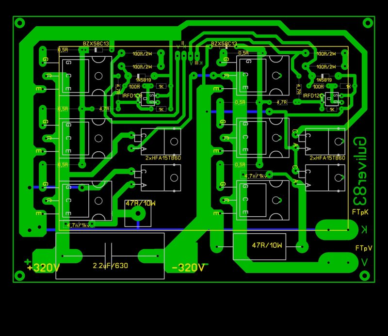

Abban kérnék segitséget, hogy elinditottam a hegesztőmet és valami nem tüködik rendesen a vezérléssel.
A zénereken mért áram 5,30V és 5,45 ez alá nem tudom menni.
A trafó mérete EE25 magból lett csinálva
először kivettem a légrést mert azt ajánlották
akkor a mért áram 5,6V aztán visszatettem egy
0,5mm légrést és igy lett 5,3V és 5,45V
De ami a legrosszabb belegszik a 2X100ohm 2w-os ellenálás kb 5perc alatt 70fokra is.
A poti értéke 2K az alsó ellenálás 520ohm a felső 1,8K.
Mi lehet a baja?
(#) Tubi56 válasza guliver83 hozzászólására (») Okt 10, 2009 /
Vedd ki a légrést az az 5.6V az nagyon jó!
Ellenőrizd a segéd tápodat aminek 12 voltnak kell lennie!
Ezt egy UA7812 stab.kockával megtudod csinálni! A 2x100 OHm az párhuzamosan van kötve vagy sorba?
Minden esetre melegszik, de ez természetes! Sorba kell kötni vagy egy db 200 OHm kell oldalanként és 2Watt
Az 520 OHm-ot meg cseréld 820 ra! Ez állítja be a max kimenő áramot, majd később beállíthatod, de 130 A- nál ne akarj többet egyenlőre!
(#) guliver83 válasza Tubi56 hozzászólására (») Okt 10, 2009 /
Oké köszi a segitséget!
(#) guliver83 válasza guliver83 hozzászólására (») Okt 10, 2009 /
Sorosan van a 2db 100ohm os ellenálás.
Itt a nyákrajza amit mecsináltam.
Jól néz ki! Mivel tervezted? Milyen IGBT-et alkalmazol, mert látom 6db van a rajzon
Sprint-Layut5.0
IRG4PC50UD
Kicseréltem az ellenálást 800ohm-ra ,mert nem volt 820as.
De még mindig melegszik a 100ohm 2W-os ellenálás
5 perc alatt 70 fokra.
Mi lehet vele?
(#) erdgab válasza guliver83 hozzászólására (») Okt 10, 2009 /
Nem a poti és az ott lévő ellenállásoktól melegszik a 2x100 ohm.A poti és környéke a kitöltési tényezőt határozza meg,most csak annyi a lényeg,hogy semmilyen poti állásnál ne álljon le a vezérlés,a zénereken mérve állandó feszt mutasson a műszer.Én is mértem anno 5,6V értéket a zénereken és az ellenállások is fűtöttek,pedig mindkét 100 ohm ellenállás 2W -os volt.Próbáld emelni a frekvenciát,tegyél be 2,7nF kondit.Én a trafóban is növeltem a légrést 0,5-ről 1mm -re,igaz, az EI mag volt.

(#) guliver83 válasza (Felhasználó 5823) hozzászólására (») Okt 10, 2009 /
Miért ne!
Ezek lennének azok!

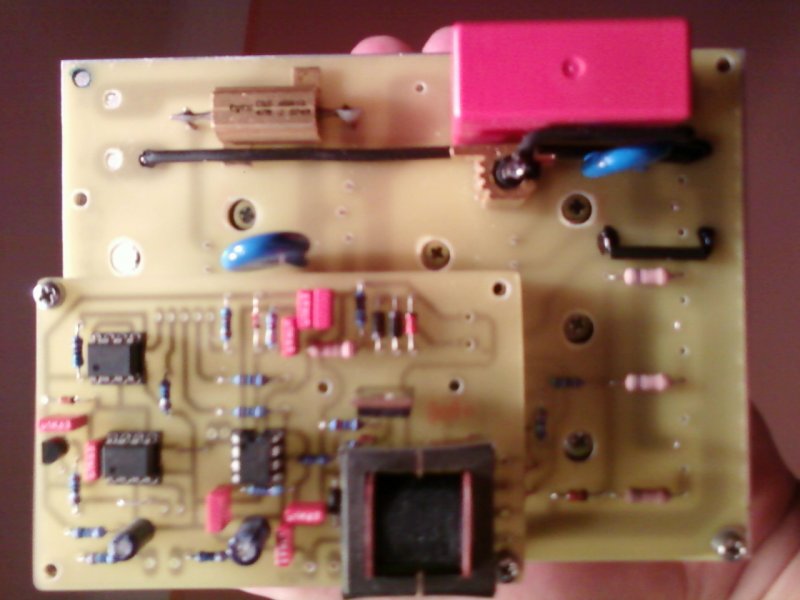

Igy néz ki mikor össze lett rakva a vezérlő panel és a főpanel.
