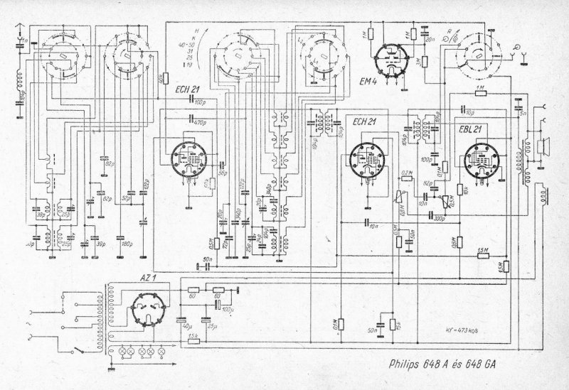

Valóban, itt már a gyári rajzon is "műterhelésnek" van kötve az első pufferre párhuzamosan :yes:
Jé, itt az egyik rádióm kapcsirajza. Csaknem restaurálod?

Egyébként bekapcsolva búgott és a hangszórója szinte újszerű állapotban van. Apropó, a kimenő bekötésében segíthetnél ha módódban áll, mert nem vagyok benne biztos :yes:

Hoppá hoppá az én rajzomon a szekundernek van hosszabbítása és nem a primernek!
Oké, de másképp írtad és az volt késöbb
Én úgy értelmeztem hogy az első "300ohm-os" tagmondat folytatása az "5ohm-os" hosszabbítás, de most már úgy értelmezem ahogy jó!
Egyébként vagy a multi rossz vagy a kimenő kontaktos, mert össze vissza mérek a hét darab saruján. Lehet hogy mégiscsak igénybe veszem Action2K segítségét! Nála csak jól van bekötve |
