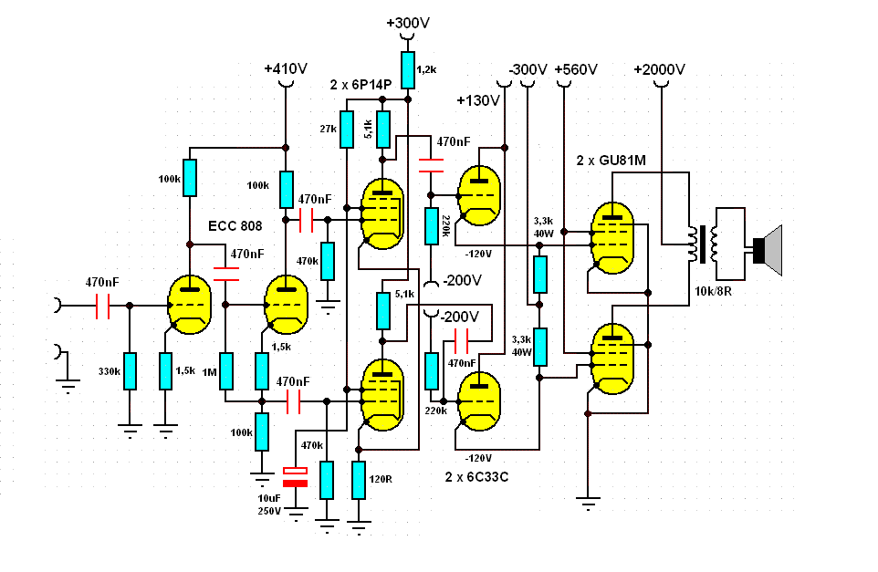

Üdv Gábor!
Most hirtelen két észrevételem lenne...
Lemaradtak a 6P14P rácslevezető ellenállások és...
Ha ilyen nagyértékű segédrácsejtő ellenállást használsz kondi nélkül a föld felé, inkább triódaszerű lesz a beállításod.
Ebben az esetben használhatsz esetleg fele értékű közös ejtőellenállást is, úgy kondi nélkül is pentódaként fognak működni a csövek, ennek minden előnyével és hátrányával...
De ha még beteszed a kondit is (10-47uF) a föld felé, csökkenő torzítással hálálja meg a fokozat...
A projektedhez pedig őszintén GRATULÁLOK és sok sikert kívánok!
6C4C
(#) Imi65 válasza Gubán_Gábor hozzászólására (») Okt 13, 2009
A két EL-neek elég nagy értékű a segédrács ellenállása. Mi lenne, ha összevonnád őket (pl 27k.) A két segédrácson ellenütemű jel van, vagyis - ha a csövet A osztályba állítottad - akkor a két vezérlés hatása kioltja egymást. Ha nem, akkor még mindig összefoghatod egy 10 µF , 250V-al. Sokat segít a szimmetriában.
(#) Imi65 válasza Imi65 hozzászólására (») Okt 13, 2009
Már lényegében az előttem szóló is leírta ugyanezt.
(#) Gubán_Gábor válasza Imi65 hozzászólására (») Okt 13, 2009
Oké, átrajzoltam, a 2 segédrács egy 27k-s ellenálláson keresztül kapcsolódnak a tápfeszültséghez és egy 10µF 250V os kondin keresztül hidegítve vannak a földhöz.
Köszönöm a segítő ötleteket.
a 6P14P-nek meg 470k-s rácslevezető ellenállást tettem.
(#) CHZ válasza Gubán_Gábor hozzászólására (») Okt 14, 2009
Egy 47u-t még tehetnél az 1,2k ellenállás mögé .
(#) sturbi válasza Gubán_Gábor hozzászólására (») Okt 14, 2009
-Hát én nagyobb munkaellenállással használnám itt a 6P14P-t (15-20 K-val), akár triódás kötésben is, nem kell azon 45 mA-nek folyni, elég lenne 10-15 mA-es beállítás is (nagyobb, hidegített katódellenállással). Ennek a fokozatnak szerintem 8-10- szeres erősítésűnek kell majd lennie. A 410 V-os táphoz kötném, nem a 300-ashoz. A GU 81 rácselőfeszének keveslem a -120 V-ot, inkább -200 V-al próbálkoznék először.
(#) Gubán_Gábor válasza sturbi hozzászólására (») Okt 14, 2009
Oké, az anódellenállásait 15K-ra választottam és a katódellenállást pedig 1,5K-ra és kapott egy 47µF 100V os hidegítést a test felé. És az egészet átkötöttem a 410V-ra.
(#) Imi65 válasza Gubán_Gábor hozzászólására (») Okt 14, 2009
Az 1,5k Ohm a katódba sok lesz két csőnek.
(#) Gubán_Gábor válasza Imi65 hozzászólására (») Okt 14, 2009
Mennyit javasolsz helyette?
Menjek le 6-700 Ohm-ig kb?
Nézzük csak. 410V a tápfesz, 15k a munkaellenállás. Ha mondjuk 250V-ot állítunk be az anódon (a segédrácson pl. 250V-ot), az durván 11mA anódáram, a segédrácson ilyenkor 1-2mA folyhat, az a két csövön max. 30mA. Ehhez kéne kb. 12V-ot ejteni a katódellenálláson. Ez 400 (390 Ohm) körül áll be. Kicsit itt már görbült a karakterisztika, jó lenne egy kicsit feljebb vinni az anódáramot. Bár a két cső szembekapcsolva egyengeti egymást.
