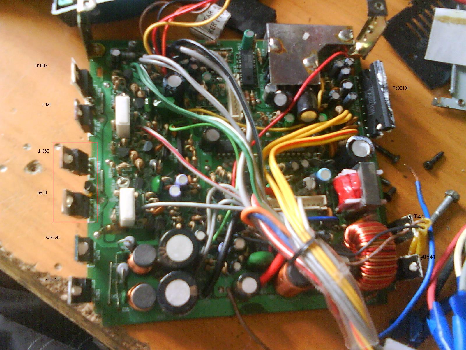

Hello! lefényképeztem az erősítőt a képen a bejelölt tranzisztorok melegednek nagyon!
Van egy rossz hírem, ez ki van zárva hogy 300W, de gondolom erre magad is rájöttél, na de lényegtelen, koncentráljuk a megoldásra, szerintem ki kellene hogy forraszd őket és meg kellene mérni mi a helyzet velük, valószínű halottak, de azért tegyél egy próbát.

Maga amit építettem az a TDA1557Q erősítő és a kocsiban pedig egy Blaupunkt lejátszó van ami 4*23W-ot tud.
Mivel az összes erősítőd eleve hidalt, így már nem tudod hidalni őket..
Az erősítő egyik fele IC-s(TDA8210). Valószínű ez működik(2x16W 4ohm-on).
Úgy látom van egy kicsi DC-DC konverter is a panelon, ez látható a kép alsó harmadában. A jobb alsó sarokban a két kapcsoló FET, a balban a két dióda. A bal szélen a két nagyteljesítményű ellenállás(fehér téglalapok) előtt láthatóak a végfoktranyók. Ezeket kell kiforrasztanod, és műszerrel megmérned (A bázishoz képest két diódát kell mérj. (Dióda vizsgáló állás. Csak az egyik irányba vezethet) A "C" "E" között nem vezethet kicsit sem, egyik irányban sem). Továbbá az említett ellenállások körüli összes kisebb tranzisztort is meg kellene mérni. (Keresd meg az adatlapokat a neten! google) Ha kint vannak a tranyók, be kéne kapcsolni, és megmérni, mekkora a tápfeszültség, és hogy működik-e egyáltalán a táp(valószínű +-?V feszt kell mérj, a középnullához képest, ami a két alul látható kondi közös pontja lesz. Ha a táp rendben, akkor ki kell cserélni az összes hibás alkatrészt, és elvileg működni fog. Nagy valószínűséggel a nagy tranyók, és az őket közvetlenül meghajtó kicsik lehetnek a rosszak, ha meg a táp...

Hello! Kivettem a két végtranyót, és a "c" ÉS "e" között mind a két irányban vezet, tehát akkor rosszak a tranyók?
Ha a tranyós másik vég szól, akkor igen, jó, de ha az IC-s, akkor nem biztos.
Én mintha úgy olvastam volna, hogy a másik oldal szól rendesen. :hide: Szerintem a táp rendben lesz. azt kellene csinálni és úgy ahogyan az előzőekben leírtad, végtranyó, azok meghajtói és a környezete.
