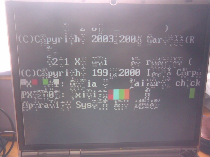

(#) Ricsi89 hozzászólása Szept 14, 2009 /
Helló!
Tudnék szerezni egy laptopot olcsón ,aminek elvileg videókártya hibája van. A jó dolog ,hogy cserélhető. Ha tényleg ez lenne a baja, akkor bármilyen más videókártyát belerakhatok, ami ilyen csatolófelületű? Egy képet is mutatok, hogy most mit csinál a gép. Kissé összekuszálódott a kép. A lényeg: Szerintetek ez videókártya hiba lehet??
(#) neocska válasza Ricsi89 hozzászólására (») Szept 14, 2009 /
hello
Ilyen baja volt egyszer a régi laptopomnak de egy biosfrissités segitett rajta
(#) Ricsi89 válasza neocska hozzászólására (») Szept 14, 2009 /
Hát nem lenne rossz, ha csak annyi hibája lenne, de ez nem egy "régi" laptop.
