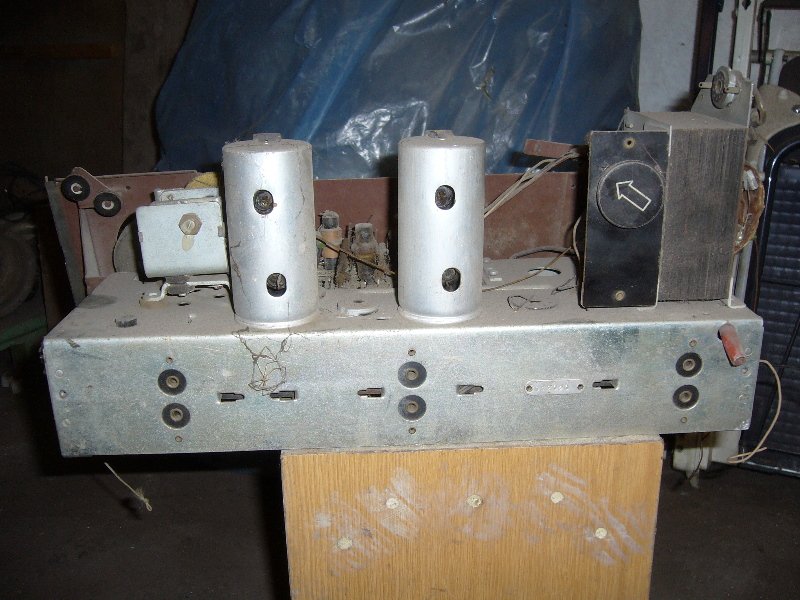

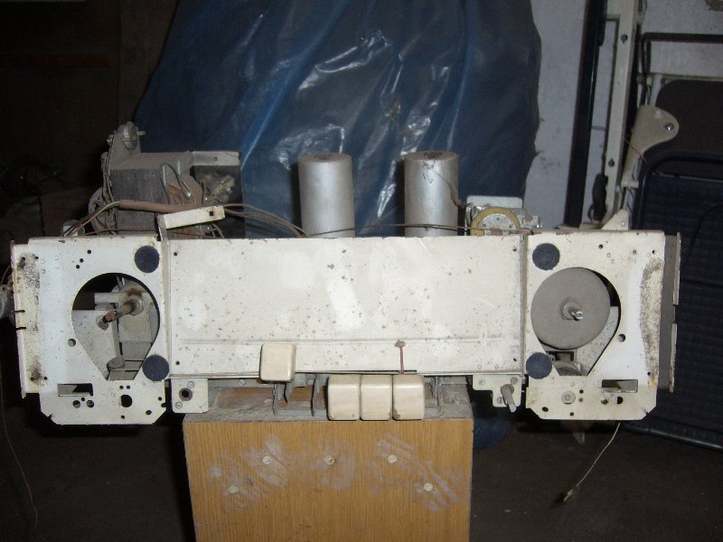

(#) mustang74 hozzászólása Okt 27, 2009 /
Nos, akkor itt vannak a képek:
Jó kis feladvány:melyik-melyik?
Az Orion tekerőgombjai megvannak csak a sávváltó kapcsoló gombot nem találtam. Pedig megvolt az is, egyben volt a rádió.

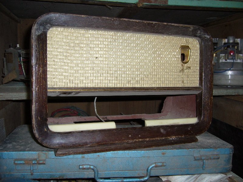

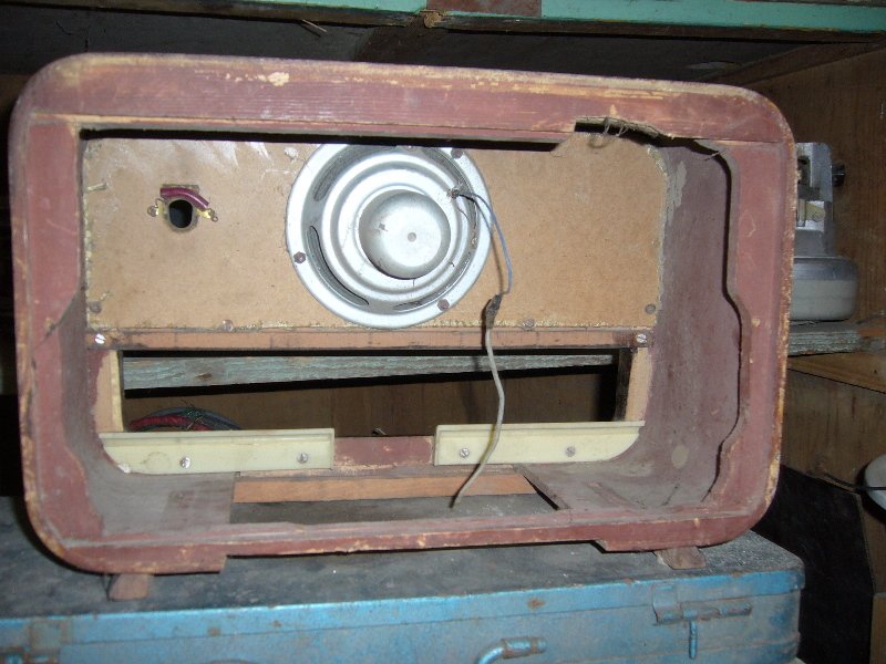

(#) mustang74 válasza mustang74 hozzászólására (») Okt 27, 2009 /
A káva...

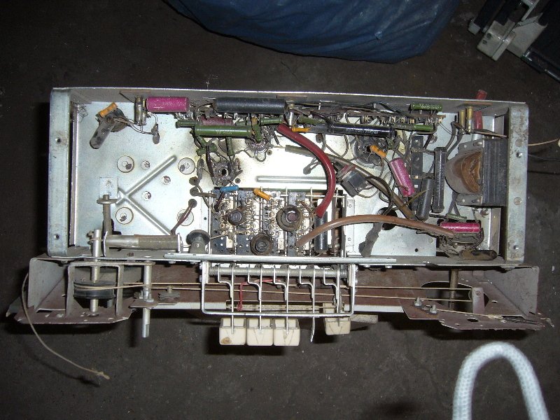

Rádió belső:
