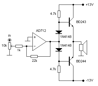

Na építettem egy újabb erősítőt, csak egy kicsi gond van vele. Nem lehet annyira kivezérelni mint gondoltam, kb. 2W felett már betorzít. Azt hittem ez így tud majd vagy 10w-ot. Miért lehet ez ? Arra gondoltam az opamp kimenő árama nem elég, de nagyobb áramú opamppal is (4558) ugyanez a helyzet.

(#) highand válasza Mayan hozzászólására (») Okt 27, 2009 /
A diódákkal köss párhuzamosan egy-egy 100µF-os kondit és jó lesz. Ilyenkor hiába növeled az IC kimenőáramát , mert a tranyókat a 4,7k-os átfolyó árama nyitja csak és az ennyire elég csak. A kondikon keresztül viszont már átfolyik az IC nagy kimenő árama és meg lesz a teljesítmény.
(#) water válasza Mayan hozzászólására (») Okt 27, 2009 /
Az a tápellátás elég halovány még egy ekkora végfoknak is. A végtranyókat a lehető legközelebb kell tenni az IC-hez nem pedig 1 kilométerre. Csoda hogy erősít és nem oszcillál.
(#) highand válasza highand hozzászólására (») Okt 27, 2009 /
Szépen fejlődik a godolkodásod az erősítőkről. Amit felrajzoltál az a minimum AB koncepció, csak egy ellenállás hiányzik még róla, de arra nehéz rájönni, hogy hová és miért szükséges.
Most így néz ki a kapcsolásod:
(#) Mayan válasza highand hozzászólására (») Okt 27, 2009 /
Köszi, holnap kipróbálom a plusz 2 kondival. A visszacsatolást direkt nem a végfok kimenetéről vettem, mert állítólag így jobb a hangzás, szabadabban hagyja lengeni a hangszórót. Vagy mi. ( altmann szerint pl., és az obelisk erősítő is ezért különleges állítólag...) Emitterellenállást sem tettem, hogy egyszerű maradjon. Nem számít sokat ilyen kis erősítőnél szerintem.
Kíváncsi vagyok, hogy mi a véleményed, hogyan szól jobban, ha a visszacsatolást az IC végéről viszed, vagy akkor, ha a hangszóró kimenetről.
OK és akkor, ha kipróbáltad, akkor 3 db alkatrésszel csinálunk belőle QUAD 405 féle hidas csodakütyüt és azt is meghallgatod.

(#) csezoli21 válasza Mayan hozzászólására (») Okt 27, 2009 /
Helló
Engem érdekelne ez a kis kapcsolás,... Azt szeretném kérdezni hogy +- 16 Voltról elmenne?
És tl071 ic van itthon azt is bele lehet variálni valahogy?
Köszönöm a segítséget !
helló
(#) highand válasza csezoli21 hozzászólására (») Okt 27, 2009 /
Mayan már elment. A TL-el jó lesz, de a kondikat tedd bele a diódákkal párhuzamosan.
