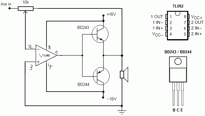

(#) csezoli21 válasza Mayan hozzászólására (») Okt 27, 2009 /
Helló
Nem próbáltam csak az 1 fetest csináltam meg!
A Shaman még egyszerűbb úgy nézem,...
Jó, szép hangja van? Ez is a-b osztályú?
Látom ehhez jó a 16 Voltos trafóm is,...
Esetleg a kapcsolási rajzon be tudnád nekem rajzolni hogy a tl071 melyik lábára mit kell kötni? elég a számozás is!
És akkor megtudom már csinálni!
Köszönöm a segítséget!

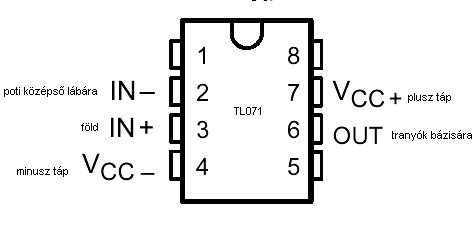

Helló
Így jó a tl071 El is? Vagy nem jól írtam oda a számokat?
Köszi
helló
(#) Mayan válasza csezoli21 hozzászólására (») Okt 27, 2009 /
Szerintem ez is elég szépen szól. A tl082-ben két opamp van, a 071-ben vagy 081-ben csak egy, ezért más a lábkiosztás.

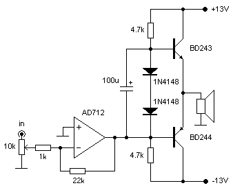

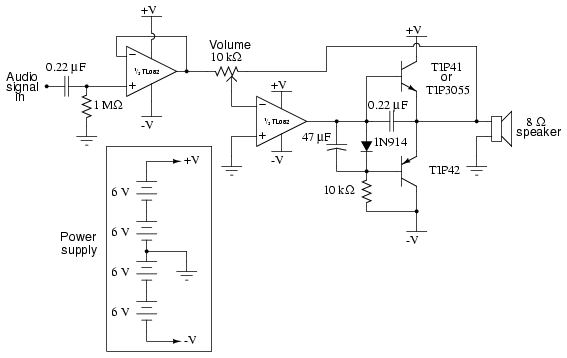

Itt egy másik AB-s kapcsolás. Ez milyen? Mayan kapcsolása jobb?
Lassan csak megjön a próbapanel, így én is próbálgathatom a kapcsolásokat.
SB
(#) Imi65 válasza Sick-Bastard hozzászólására (») Okt 27, 2009 /
A TIP3055-nek szerintem a TIP2955 a párja.
(#) highand válasza Sick-Bastard hozzászólására (») Okt 27, 2009 /
Ez egy kicsit furcsa nekem, mert a visszacsatolással halkítod a kapcsolást, ami nagyon komoly fázistartalékot igényel, hát nem tudom nem fog-e gerjedni.
(#) elektrorudi válasza water hozzászólására (») Okt 27, 2009 /
Viszont nagyon szép doboza van.
Ez a kapcsolás több sebtől vérzik, túl azon, amit már a korábban hozzászólók említettek:
- a diódákat közvetlenül a végtranzisztorok mellé kell szerelni a hűtőbordára (doboz oldalfalra)
- A két diódával még sorba szoktak kötni egy trimmert, a nyugalmi áram beállítására. Ha ez e nélkül is tökéletes, akkor az maga a csoda.
- Mivel a bemeneten nincs kondenzátor, (lehetséges, hogy az előző fokozaton sincs) és ahogy tekered fel a hangerőt, a DC munkapont teljesen elmászik a 0 Volttól. Megmérted már a kimeneten a DC-t kivezérlés nélkül?
- Ahogy tekered fel a hangerőt, az előző fokozat úgy terhelődik le. Amikor teljesen fel van tekerve a hangerő poti, akkor már csak 1kOhm -al terheled az előző fokozatot. Nem biztos, hogy ezt szereti...
Meg úgy általában sem tisztességes dolog az előző fokozatot változó impedanciával terhelni...
(#) highand válasza elektrorudi hozzászólására (») Okt 27, 2009 /
Nyugalmi áram szempontjából rendben lenne, mert a dióda és a végtranyó nyitófeszültsége nagyon eltér. A poti akkor kell, valamivel emeled a végtranyók emitterének feszültségét, vagy kevesebb dióda van, mint ahány PN átmenet a végtranyóknál.

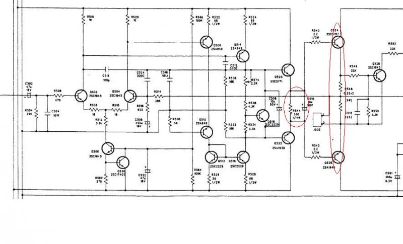

(#) levaitamas hozzászólása Okt 27, 2009 /
A segítségeteket szeretném kérni! Van egy Onkyo házimozi erősítőm, aminek az egyik csatornája elszállt. A csatolt képen bekarikázott végtranzisztorok zárlatosak, illetve másik karikában lévő kondi szétdurrant, az ellenállás pedig elégett. A meghajtó tranzisztorokat kimértem, azok jók. Az ellenállást, kondenzátort kicseréltem és végtranzisztorokat is újakat tettem bele. Mindezek ellenére bekapcsoláskor ismét lekapcsol a védelem és a végtranzisztorok ismét tönkrementek, az emitter ellenállások pedig azalatt a pár másodperc alatt felmelegednek.
Fogalmam sincs hogy mit csináljak vele, ha valaki tud kérem segítsen!
(#) Sick-Bastard válasza highand hozzászólására (») Okt 27, 2009 /
Imi65: - A TIP3055-nek szerintem a TIP2955 a párja. -
Jaja, csak lemaradt a TIP42 alatt a 2955ös.
Amúgy lehet csak TIP122/127 vagy TIP132/137 párost használok majd. Ha jól tudom ezek is használhatóak...
highland: - Ez egy kicsit furcsa nekem, mert a visszacsatolással halkítod a kapcsolást, ami nagyon komoly fázistartalékot igényel, hát nem tudom nem fog-e gerjedni. -
Melyik visszacsatolásra gondolsz? Arra gondolsz, h be kéne egy ellenállást kötnöm a kapcsolásba?
SB

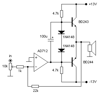

(#) Mayan válasza highand hozzászólására (») Okt 28, 2009 /
Na megcsináltam, tényleg ez volt a baja, így már komoly hangerőt tud, nagyon tiszta, csillogó hangzással! De egy-egy kondit azért lespóroltam... Jöhet a továbbfejlesztés...
(#) Mayan válasza Mayan hozzászólására (») Okt 28, 2009 /
Au... csak így most 0,6V van a kimeneten, gondolom akkor a visszacsatolást mégiscsak a kimenetről kell venni... na megyek, megcsinálom azt is...
Kész is... Dc offset 0,00V Zaj semmi, síri csend. Ha lehet még kiegyensúlyozottabb és erőteljesebb lett a hangzás.

(#) elektrorudi válasza levaitamas hozzászólására (») Okt 28, 2009 / 1
üdv!
- Lehet akár az R574-es trimmer hibája is (szakadás, rossz kontakt). A trimmer a tranyó B-C között van, ahelyett, hogy a B-E között lenne. Ekkora konstrukciós hibát egy 15 éves kezdő sem követne el.
- A végtranyókat forraszd ki. Az R514 ellenállást a hangszóró kimenetről válaszd le, és kösd a Q522 emitterére. Mérd meg a feszültséget az R544-en.
Kb. 1,2V-nak (1,1-1,3) kell lennie.
- Ellenőrizted a Q518 (?)-at is ? A nyugalmi áram beállító tranyó...
- Az R574-et változtasd a két végkitérés között, közben mérj feszültséget az R544-en. Kb. 1V-1,5V között kell tudni szabályozni a feszültséget.
- Ha minden OK, állítsd az R574 csúszkáját az R536(?) irányába. Ha majd visszaforrasztod a végtranyókat, akkor így közel 0 lesz nyugalmi árama. Ezután szép lassan kell majd növelni a nyugalmi áramot, párszor 10mA nagyságig (amíg a torzítás el nem tűnik).

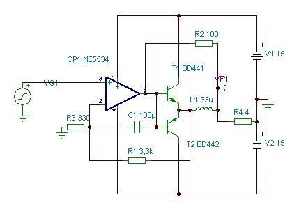

(#) highand válasza Mayan hozzászólására (») Okt 28, 2009 /
Tessék, a továbbfejlesztés. Mayan minimum koncept replusz Quad 405..
(#) highand válasza highand hozzászólására (») Okt 28, 2009 /
Ez kb 20kHz sávszélességű így csak, dehát a csövesek sem szoktak jobbak lenni, meg tegye fel a kezét, aki denevér.
Ööö...ezt nem annyira értem... az látom hogy a vége b-osztályú, mint a shaman, de mit csinál a kis tekercs és a 100 ohmos visszacsatolás ?
Persze lehet csökkenteni az IC terhelését, kisebb kondival és kisebb tekerccsel, de így könnyebb bemutatni a működést. Ez egy "current dumping" erősítő lett így. Röviden, a tekercs leválasztja végtranyókról a terhelést, és a magas frekik megkerülik azokat, így az IC, mint A osztályú erősítő közvetlenül hajtja a hangszórókat, de csak magas frekin. Azért, hogy könnyebb dolga legyen, integráljuk a jelet, azaz levágjuk a nagyon magas frekiket. normális esetben ez 100kHz felett történne, én itt most lekaszáltam mindent 20kHz felett. Ez nem biztos, hogy jó, mert így 0,01%-nál rosszabb lesz 20kHz-n, de az elv ismertetésére és meghallgatásra tökéletes így is.
(#) levaitamas válasza elektrorudi hozzászólására (») Okt 28, 2009 /
