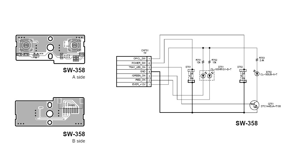

Szijasztok!
Eléggé sürgős lenne szal azért írok ide.Az unokatesóm leverte a ps2-t és a benne lévő bekapcsoló gomb tönkre ment a szervízes manus meg elvitte a törött gombot hogy megnézze( ez volt kb 2hónapja) azóta semmi hír. Kérésem az lenne hogy vki nem tudna esetleg segíteni szerezni vagy pedig megmondani mijen kapcsoló való bele. Yah sajna gari nincs rá Segítséget előre is köszi!

Képet tudnál csatolni a gombról v. a nyákról?
És mit lehet tudni arról a kapcsolóról? Mit kapcsolt? 230-at vagy kis feszt? Mert az se mindegy.Valami képet tudnál fedobi?
Ha kapcsoló akkor 230a-t ha gomb akkor csak a készenlétből állítja fel a PS2 rendszerét!*

nha mint írtam képen nincs(miel elvitte a servízer kb 2 hónapja) és még én se tudom mit kapcsol de többmint valszinű kis feszt.
Akkor már csak azt kellene megutni valahogy, hogy impulzus szerint müködik vagy megszakító móson.Ez döntené el ezt, hogy milyen gomb legyen. Sztem

nah nem az a gondom hogy nem tudok helyette venni vmi másikat hanem az hogy vagy olyan kéne ami pontosan ebbe való vagy pedig azt megtudni hogy mejik lábakat kelll összezárni hogy bekapcsoljon.

Felrakok fájlmellékletként néhány PlayStation tápegység kapcsolási rajzot. Gondolom jól jön majd a nyomógomb visszaszerelésekor.
Ha jól látom akkor egy 2áramkörös kapcsoló van benne.

Nem kell ezt túlbonyolítani! Egy sima 2áramkörös 230V-ot bíró kapcsoló van benne! Ennyi! A téma nyitójának üzenem, hogy ha kell nekem van egy, 500HUF-ért viheti!

Megkerestem az én ps2 service manuálomat és ezeket hoztam össze: Nem tudom milyen kétáramkörös kapcsolókról van szó, mert az a három ami benne van (hálózati, on/reset, és eject) mind egyáramkörös. A Power billenő, a másik kettő nyomógomb (alapállapotban nyitott). Bármelyiket lehet boltban kapni. Kiszuperált videók is televannak ilyen nyomógombbal. Üdv.: Gyubear |
