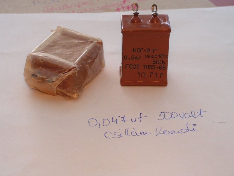

Köszi. Azt állítják, hogy újak, én meg hiszek az eladónak.
Arra ami a képen van, feltöltve, gondolom valami pcl nem?

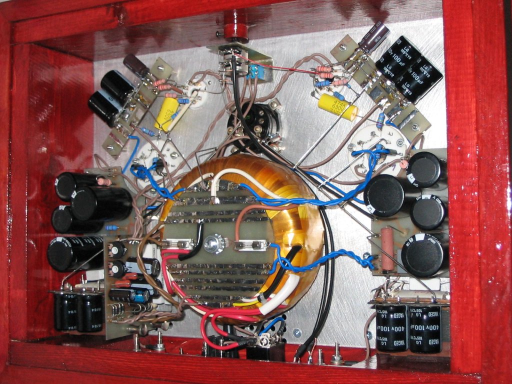

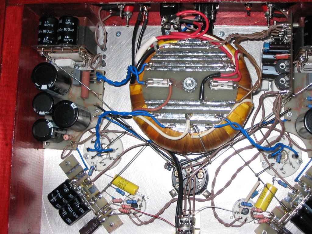

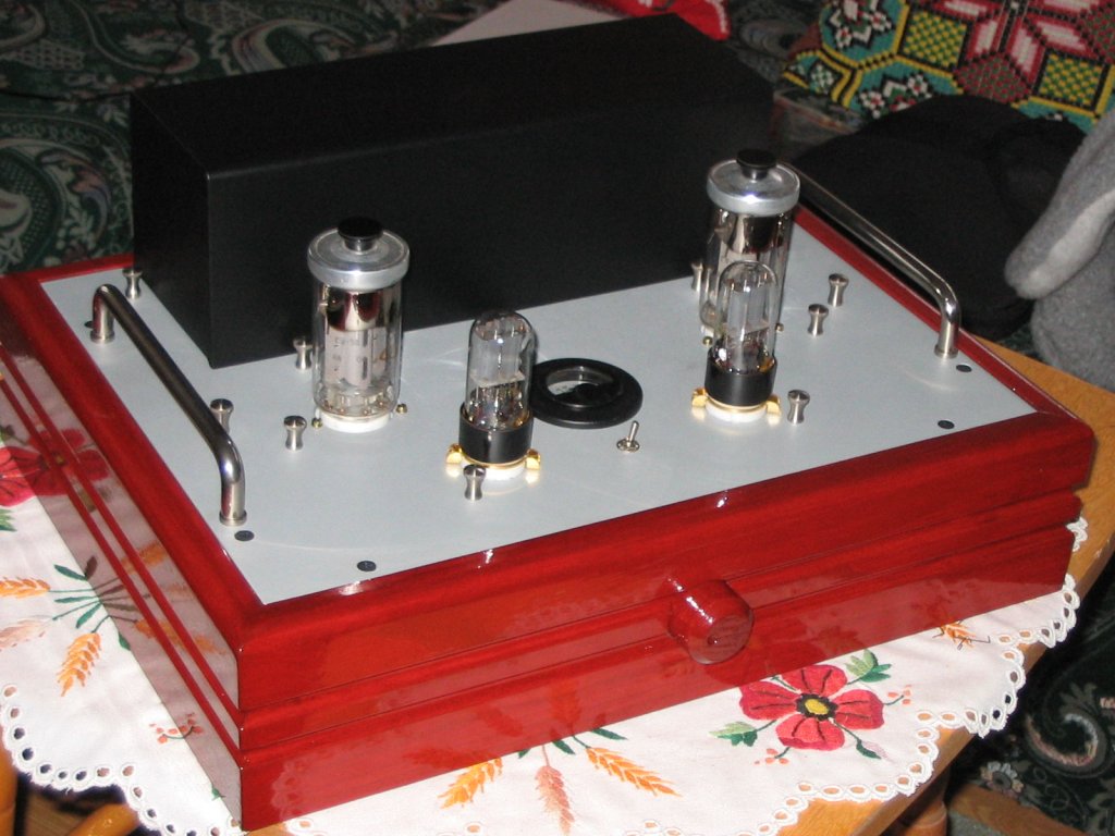

Azért csak összejött az erősítő. Graulálok hozzá.
