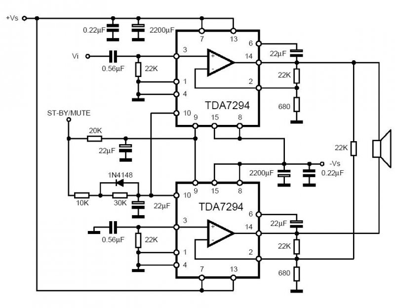

Bocs hogy ilyen hülye vagyok de itt a kapcsoláson hogy kell használni a standby és mute lábakat, ami ott szabadon van kivezetés, azzal mit kell kezdeni? Köszi a válaszokat előre is!
(#) Bassmester válasza ODU hozzászólására (») Nov 4, 2009 /
Rá kell kötni a pozitívra. Érdemes már a maratás előtt összekötni, úgysem fogod használni, mert tök felesleges.
(#) ODU hozzászólása Nov 4, 2009 /
ja bocs, nem csatoltam a képet . Pótoltam! Akkor azt is megcsinálhatom hogy a 2 IC 9 és 10-es lábára nem kötök semmit, és üresen hagyom azt a 2 lábat?
(#) hapro válasza ODU hozzászólására (») Nov 4, 2009 /
Nem üresen. Tápot kell neki adni, mert másképp nem fog szólni.
Amikor tápot adsz a végfoknak, akkor alapban a mute bekapcsolt állásban van, így nincs semmi koppanás a hangszóróból. Ha a mute csatlakozóra is tápot adsz ezután akkor koppanás nélkül rákapcsolja a jelet a hangszóróra. Ahogy bassmester írja jobban teszed ha alapban összekötöd a táppal, és kész. Én is mindig így tettem amikor készítettem ilyet.
Tegyél bele minden alkatrészt ami a rajzon van, a 10k és a 22k ellenállásokat pedig kösd a pozitív tápágra. Jól teszed, ha már a nyák maratása előtt, filccel összekötöd, hogy élesztéskor ne kelljen ismét segítségért kiáltanod itt a fórumon, hogy "nem akar megszólalni"
Kösz a segítséget, ez fontos volt, nem tudtam hogy így van megoldva a koppanás gátlás. Bassmester neked külön köszönet hogy mindig ott vagy amikor kell

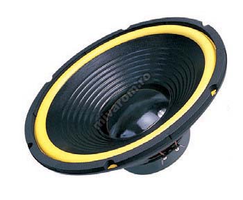

Sziasztok.Szeretnek epiteni 2erositot.
Az egyik erosito 2 darab 30 cms hangszorot kene mukodtesen.
A hangszoro adatai:Max teljesitmeny: 180W
impedanta: 8 Ohm
sensibilitate: 91dB
frecventa: 20Hz - 4kHz
magnet : 30 Oz
Ez az erosito mely hangot kene kibocsajtson es lehessen alitani a hangerejet es a baszust.
A masik erosito 8 darab 16.5 cms hangszorot kene mukodtessen.
A hangszoro adatai:Max teljesitmeny: 60W
impedanta: 4 Ohm
sensibilitate: 90dB
frecventa: 30Hz - 5kHz
magnet : 16.6 Oz
Ez az erosito simma hangot kene kiadjon es allithato mely kozep es magas hangal.
Ha lehetne 12 voltal mukodjon de ha nincs olyan rajz akkor ugy is jo.Elore is varom valaszaitokat

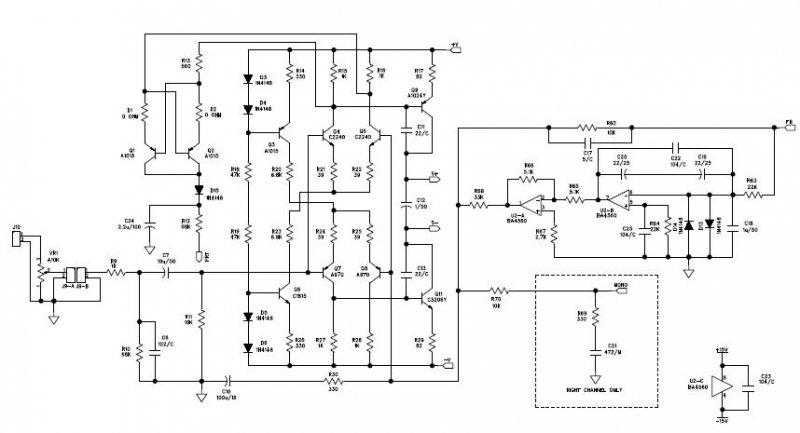

(#) djgombi válasza Bassmester hozzászólására (») Nov 5, 2009 /
Szia mester! Megszűnt az oldal ahol az n-mos sorozat fent volt. Agyhalál kerülget esküszöm. Most akartam bevásárolni hozzá.
(#) Bassmester válasza djgombi hozzászólására (») Nov 5, 2009 /
Küldjek anyagot? Nekem le van mentve róla minden.
Az nmos 200-asé kellene a to247 tokozású fettel.
(#) casnicasrl válasza lamalas hozzászólására (») Nov 5, 2009 /
Szia othonra kene es bulizni is hasznalnam egyszer ketszer
@-ben küldtem egy-két dolgot.
Szia! Köszönöm szépen!
Szívesen! Nézd meg az Alesist is! Valami precíziós visszacsatolása van neki. Nem lehet rossz...

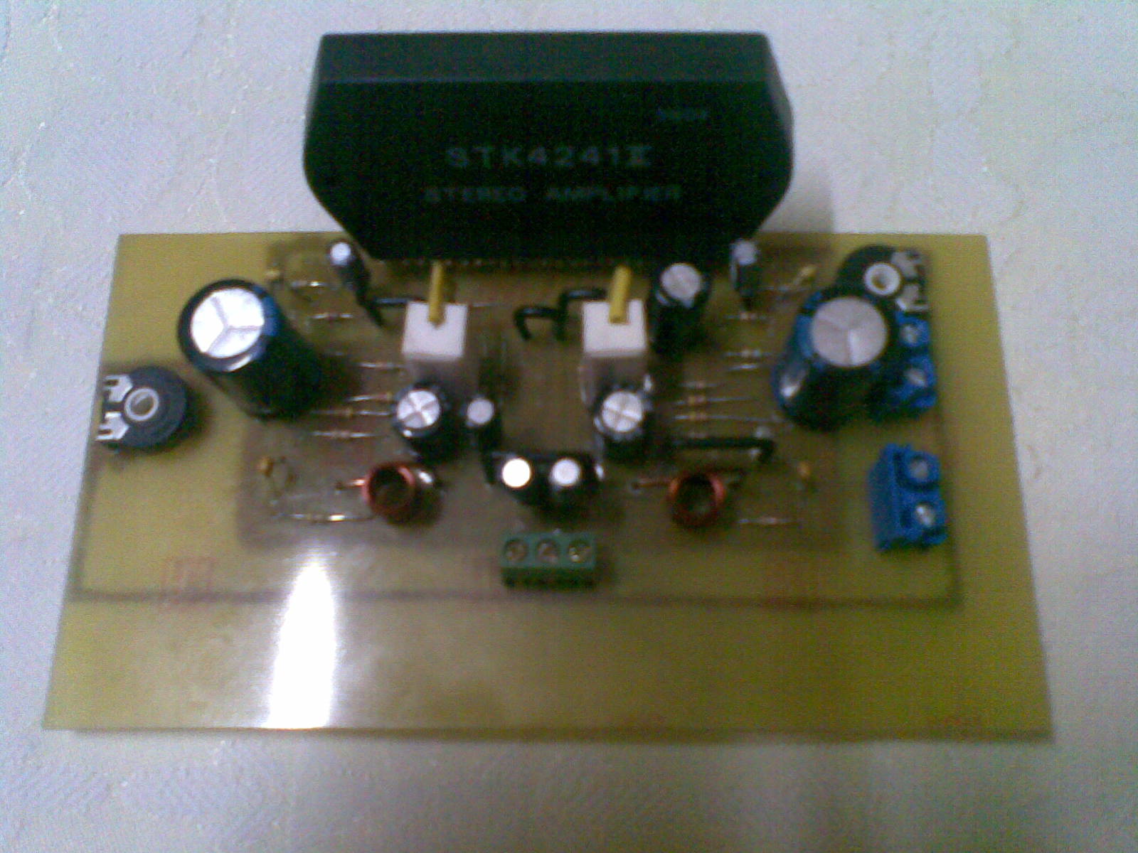

Üdv. Mindenkinek.
Megépítettem az stk4241II-es erősítőt. Tegnap lett kész de csak ma próbáltam ki.
Az a helyzet, hogy szerintem teljesen rossz. Mindent ugyan úgy ültettem be és kötöttem be ahogy a kapcsolási rajzos és a beültetési rajzon van.
Az ic max feszültsége: 2X77v én a régi gyári stk-s erősítőm trafójáról és egyenirányítójáról teszteltem: 2x30v. Szerintem ezzel működnie kellene.
Na de a problémák a következők:
Ráadom a feszültséget és a bal csatorna folyamatosan búg. Rámertem műszerrel 26V egyenáram van rajta Az ic nem melegszik és nem füstölt semmi sem el.
A jobb csatornán nem mérek feszültséget, de ott csak egy ilyen kis pici sistergés hallatszódik mikor bekapcsolom de megszűnik.
Ha a bemenetre kötök hangjelet iszonyúan sivalkodik szörnyű hangja van pedig ha lehalkítom akkor is.
Nem tudom mi lehet a baja. Egyébként az ic HQVideó.hu-ról rendeltem. Lehet valami gyári hiba vagy átvertek az oroszok?
A végfokról vannak képek.
Kérlek benneteket segítsen már valaki!
(#) Dj TSM válasza gleccser16 hozzászólására (») Nov 6, 2009 /
üdv
Akárhogy is van összerakva,ha egyenfeszt mérsz a kimeneten akkor az ic nek annyi.Ezek nagyon érzékeny ic k,az is elég neki ha bakapcsoláskor már a kimeneten vannak a reprók és pukkannak.Kiüti a végtranyókat.Nekem már ilyen is történt.Mivel tudjuk az STK t már nemgyártja a sanyo hanem csak utángyártott másolatokat lehet kapni és ezeknek a belsejükben sokszor egy teljesen leegyszerüsitett kapcsolást tanálunk gyengébb alkatrészekkel.Az eredeti darabok amiket még itt-ott belehet szerezni azok árai a csillagos egeket verik.Ennek ellenére azért ha jól van összerakva minden a nyákon,azért mennie kellene.De mindenképp cserélned kell az ic t.Ha egy stk kimenetére egyenfesz kerül az 99 százalékban halált jelent az ic részéröl.Ha + fesz van akkor átütött benne aTR9 nek jelölt npn tranyó,ha megnézed a belsö kapcsolását az adatlapon akkor rátudsz mérni zárlatkeresövel 13. lábat a 12 essel aztán pedig a 11. es lábat a 12. essel kel mérni,kolektor emitor biztos fütyülni fog.
(#) szamóca válasza Dj TSM hozzászólására (») Nov 6, 2009 /
Sajnos nagy a valószínűsége hogy igazad van. A HQ-nál sincs már eredeti STK a tapasztalataim szerint.
(#) Dj TSM válasza szamóca hozzászólására (») Nov 6, 2009 /
Sajnos az STK ick lassan felejtösek lesznek,már csak a jóhirük maradt fenn,de a tapasztalatok azt mutatják,hogy nemigazán érimeg épiteni velük erösitöt.Enis beleinvesztáltam egy féléve egy komojabb projektbe,amiben 2 darab STK4050 es 200wattos ic volt.Elsö bekapcskor elszállt az egyik oldal ugyan ugy mint nálad semmi ok nélkül csak a hangszóró volt rajta bekapcskor,a másik oldalra csak utólag tettem reprót az szépen szólt is,meg is vágattam kicsit,aztán kikapcsoltam,de rajta felejtettem a reprót,bekapcskor az is kinyuvadt,ugyan ugy mint a másik,a + tápfesz volt a kimeneteken.Utána rendeltem máshonnan bele ic ket,azok drágábbak voltak 10 euróval,ami kb 2800Ft körül van,azokkal jólment,de túl is adtam rajta hamar.Nemvolt kedvem többet bele költeni.
(#) gleccser16 válasza Dj TSM hozzászólására (») Nov 6, 2009 /
ááhh.
Elment a kedvem az egésztől. Eddig 10 e forintba került mindenestől együtt a cucc + 20 e forint lett volna a táp.
Nincs kedvem zsákba macskát venni megint. Pedig direkt azért építettem volna, mert már 2 stk erősítőm volt és mind 2 tökéletesen müködött és nagyon szép hangjuk volt. Nem tudom hogy smint legyen tovább. Talán adjak esélyt egy új végfok ic-nek 6000ft-ért? És ha az is fake lesz
Azt mondják hogy 10-ből 2-3 fake.
(#) highand válasza gleccser16 hozzászólására (») Nov 6, 2009 /
Minden TDA 7294 működik.
(#) gleccser16 válasza highand hozzászólására (») Nov 6, 2009 /
koliban van egy tda végfokom de inkább az a 2 mélyládánkat hajtja mert annyira nem tetszik a hangja, torzít szana-széjjel arra meg tökéletes, hogy meghajtsa.
Tda-t soha többet nem építek.
(#) gleccser16 hozzászólása Nov 6, 2009 /
Egyébként a csodálatos HQ videónál nem cserélik az stk-mat? A kapcsolás 100%-osan jó.
(#) szamóca válasza gleccser16 hozzászólására (») Nov 6, 2009 /
Miért nem próbálkozol diszkrét elemekből végfokot készíteni?
Nem cserélnek IC-t egyik boltban sem. Én is jártam így a konthában anno.
(#) gleccser16 válasza szamóca hozzászólására (») Nov 7, 2009 /
Szerintem veszek egy új ic-t. Max a tápot később veszem meg hozzá addig meg jó lesz neki 2x30V. (Feltéve ha az ic nem lesz ismét hamisítvány).
A régi stk-im a Daniella kft.-től származnak, bár 2x annyiba kerül mint a hqvideo-nál, de szerintetek az már jó lesz vagy ott is vannak fake stk-k?
Vásárolt már valaki a Daniella kft-től és működött is neki?
(#) szamóca válasza gleccser16 hozzászólására (») Nov 7, 2009 /
Külső jegyek alapján nehéz megállapítani azt hogy eredeti-e az IC. Az ár sem mérvadó a jelenlegi kereskedelmi viszonyok között.
Ha beütöd a gugliba az stk-t, ömlenek a kínai árú küldő oldalak. És azok nem arról híresek hogy eredeti dolgokat árulnak. Jó pár hazai "vállalkozó" is innen szerez be olcsón alkatrészeket.
