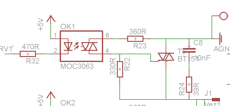

Most akkor hogy is van ez? MOC3061 alapján (datasheet kivágott png) megépítettem terv.png-n láthó kapcsolást. A BT151 nem igazán jó ez oké ezt mondjuk kicserélem BTA10-re.Max 8A lesz a terhelés. Viszont ez a kapcsolás bebizonyosodott nem használható induktív fogyasztók meghajtására. (folyamatosan elfüstöl az R23 360R ellenállás) MOC3023 nem annyira fekszik mivel nincs benne nullátmenet kapcsolás. De.Most jön a lényeg: Az eredeti vezérlő elektronika TLP3063-ból (ez ugye szakasztott MOC3063) és BTA16-ból állt 180 Ohmos ellenállással tehát rezisztív módon bekötve.Mint ahogy a 3023 application kapcsoláson látható.Az induktivítások eredetileg 14db 100 W fénycső volt. Az új vezérlésnek ilyen sokat nem kell majd elvinni egyszerre.(Azaz egy triacnak) Kicsit megkavaróak ezek az információk.A kérdéseim ezzel kapcsolatban a következők: Ha átalakítom terv.png-t kiiktatom R22-t és R23-at kicserélem 180 Ohmosra.Illetve BT151 et kicserélem BTA10-re vajon fog működni vagy ismét csak füstöt fogok eregetni?Esetleg még R22 helyére be tudok tenni 0.1uF.Számít hogy hol a kapcsolásban a fázis ?Másik oldalon LOAD mögött nem lehet?Villás dugót be lehet dugni fordítva is akkor azt hogy védem ki? Előre is köszönöm a hozzáértő válaszokat.
Szia! A BT137-es félvezető az tirisztor hanem triak. ( Lásd adatlap. ) Én minden további nélkül merem ajánlani a BT138/600; vagy a BT139/600-as tipust. Ha viszonylag nagy áramot kell vezérelni akkor a BT139/600 (16A) -nál vannak nagyobb áramúak is. De rendszerint egy 16A-s triak elég szokott lenni. [OFF] Szerintem a legtöbb triakkal el boldogul MOCxxxx.
Szia! Az a gond a kapcsolásaiddal, hogy mind OHM-os fogyasztóra vannak tervezve. De ha PL: a MOC3021-es adatlapját figyelmesebben megnézed, akkor a melléket rajzokat is biztosan meglátod. Lásd mellék. A legfölső az OHM-os fogyasztóra van, de az alatta levő másik kettő már induktív terhelést "kapcsol".
![]() Idézet: „Számít hogy hol a kapcsolásban a fázis ?” Egy válóáramú eszköznek elvileg mindegy hogy, hogyan kerül sorosan a fogyasztóval. Ez főleg dugvillás készülékekre jellemző. De alapvetően az a szabály, hogy a FÁZIST kapcsolja a kapcsoló elem, ami lehet hagyományos érintkezős vagy elektronikus félvezetős is... ![]()
Na igen. Nem a bekapcsolással van a gond.
... Na igen! :yes: Oda valami jóminőségű és megfelelő teljesítményű (0.6W) FÉM RÉTEGELLENÁLLÁS illene!
A szén rétegellenállások nem nagyon bírják az ottani körülményeket. Avagy az induktív - kapacitív feszültség és áramlökések a szén rétegellenállásokat átüthetik - túlterhelik. ![]()
Kicsit hagy kötözködjek a szén rétegellenállással kapcsolatban. Vannak speckó kivitelek is, például: Bővebben: Link
Nade az eredeti vezérlés akkor hogy a francba
müködött amikor csak egy ellenállás van benne. Kipróbáltam de a optotriac ellenállás R23-at kicseréltem 180 Ohm ra de az is elfüstölt.. Én 3063 al próbálkozok építsem meg induktív kapcsolással és akkor jó lesz?
Nem cserélted fel véletlenül a triak A1 A2 lábait?
Olyat lehet?
Melyiknek kéne lennie az A1-nek akkor?
Néztem közben kipróbáltam egy kapcsolást
ami induktívnak készült.Snubber-el a hűtőventik müködnek.Viszont a fénycsővet kötök rá azonnal elsül a snubber vezetősávja.( ![]() kondik miatt amit a párhuzamosan a fénycsővekhez tettem)Viszont miután leégett a snubber vezetősávja már működik a bekapcsolás normálisan.(Maximum lehagyom egyenlőre az RC-tagot) Ha relével csináltam volna már rég menne.

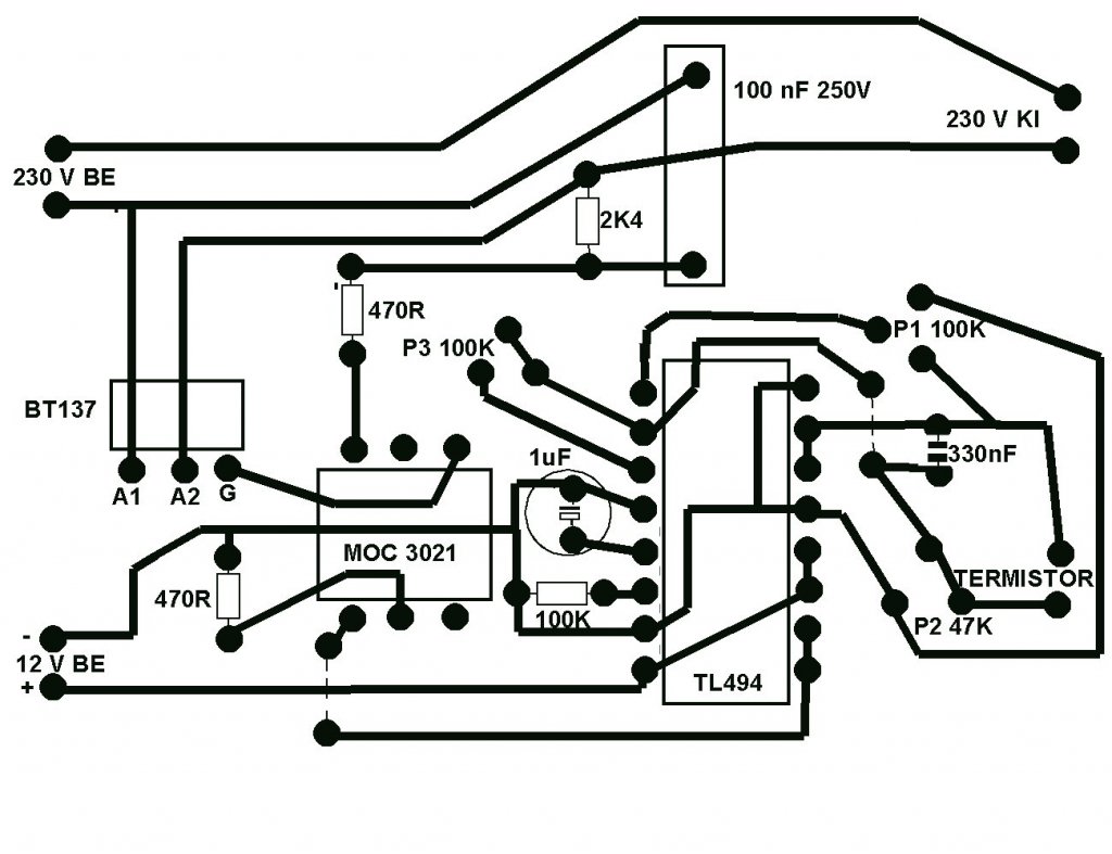

Nem tudom hol rontottam el, segítséget kérek. A mellékelt kapcsolás működik, szabályoz, a baj csak az, hogy leszabályozott állapotban a 230 kimeneten állandóan 6 V feszültséget mérek. Mi okozza, illetve milyen alkatrészt kell milyen értékűre cserélnem, hogy ez ne legyen meg. A triak BT137, az optotriak MOC3021, az érzékelő egy 100K PTC Köszönettel: farkasatti
Ezen ne akadj fenn, mert nullára úgysem fog leszabályozni az áramkör.
A triak védő RC tag okozza, Ha terheled a kimenetet csökken az értéke.
Most tüzetesebben át néztem ezt a kapcsolást a 470ohm az a2-re kell kötni, nem az rc tag közöséhez. Ennek néz utána. A másik mit fog hajtani? Ha ohmos fogyasztót akkor kellene bele egy null átmenet vezérlés. ha lesz kérdésed válaszolok.
