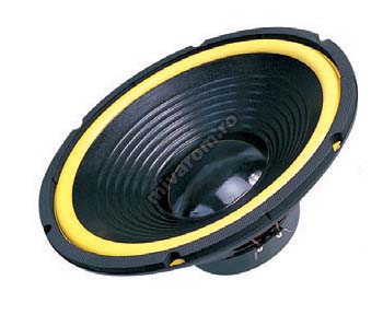

sziasztok segitseget szeretnek kesziteni hangszoroepitesben.
a ladam 100 cms*55 cm*65 cms ebbe 2 hangszorot akarok belerakni (mellekeltem:30 cms)es mi kell meg hozza eh a doboz joe...... adatai:max teljesitmeny: 180W impedanta: 8 Ohm sensibilitate: 91dB frecventa: 20Hz - 4kHz magnet : 30 Oz
Ezekből az adatokból nem lehet méretezni. Ami kell minimum: Qes, Qms, Qts, Fs
