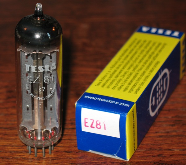

EZ35-ös létezik, de 31-es szerintem nem…

31-es AZ-ból létezik, minedben megegyezik az AZ1-el kivéve a foglalat típusát. A 31-é "modernebb"
Ezek valami TESLA csovek, egy roncs radioban voltak, a halotrafo es egy kondi kozvetlen tarsasagaban. A jelzes rajta nagyon kopott, es alig merem megfogni, mert pillanatok alatt lepereg rola a festek, en EZ31-et latok rajta...
Egész véletlen nem EZ81 volt, csak lekopott a 8-as azon része? novál cső?

Noval igen. Abban biztos vagyok, kivehetoen latom, hogy ...EZ3... es mintha egyes lenne a harmas utan...keprol nem dereng senkinek?
szerintem ez EZ81 lesz, az EZ35 ilyen, , ez nem novál, bár lehet hogy volt noválba is nem tudom, de az biztos, hogy ez egyenirányító cső.
Időközbe utánna néztem, olyan cső ami EZ és 3-assal kezdődik csak az EZ35 van, én szerintem ez biztos hogy EZ 81 lesz, csak lekopott a 8as azon része, és 3-asnak látszik.
EZ81 lesz, a katalógusban nincs más "sima" novál foglalatos, csak a 80 és a 81, és ez biztos nem a 80
Megvan...tenleg EZ81, keprol megismertem. Koszi.
Az EZ-k mind egyenirányító csövek (meg az összes "Z" végű), és ha ugyanannak a beltartalmú csövön valami változtatást végeznek, azt más tipusszámmal látják el - természetesen akadnak kivételek.
