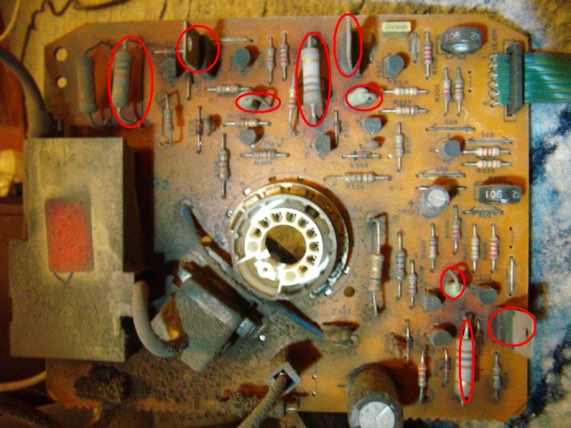

Sajnos sehol semmi Csináltam még egy képet, de ez így szerintem alig ha sokat ér. Feltűnő alkatrész hibásodásokat én nem látok, és forrasztás elhidegüléseket se nagyon.
A két trimmerpotival valami változás?
Nem nyúltam hozzájuk, mert csak ennél a 2 potinál nem ír semmit a panelen. A többi trimmeren ilyeneket ír: E.O.AMP / AMP.OP / TRAPEZ. / ASSE ORIZZ / AMP.V. / IN.V. / 114Hz / 474Hz / AGC TUNER / LEVEL / MATRIX. A 2 trimmer mi a videó-végfokozaton van, azon nem ír semmit. Nem tudom, hogy lehet-e baj ha saccra állítom őket, ezért nem is foglalkoztam velük.
Ne viccelj már! A trimmerek azért vannak, hogy állítsunk rajta. Amiket felsoroltál azok a képgeometriához, meg a tuner erősítésszabályozásához(AGC)tartoznak.
Tessék tekergetni a képcsőpanel trimmerein. Ezekkel lehet a színegyensúlyt beállítani.
A bekeretezett tranzisztort és a kondit ki kellene cserélni újra. (s.á.k.)
Egyébként látszik,hogy rendesen melegedtek a színvégfok tranzisztorai az eltelt sok-sok év alatt.Nem árt megnézni azoknak az alkatrészeknek a forrasztásait,amiknél barnult a panel.
Ezeknek a forrasztásait nézd majd át akkor is,ha már rendesen működik a tv.Ezek láthatóan alul vannak méretezve,melegedtek.Hiba források lehetnek.
Ja,és ez a fajta csatlakozó a jobbfelső sarokban szintén szereti elengedni a forrasztást.
Köszönöm nagyon szépen a segítséget. Kaptam egy aranyközép utat. Sikerült beállítsam. Mostmár a kép előjön 5 másodperc alatt és a zöld képernyő is elment. Bizots, hogy fáradt pár alkatrész ,ert előfordúl, hogy ha egy szín nagy helyet foglal el a képernyőn akkor átfolyik az a másikba, de ritkán van ez. Sokkal jobb így mint ahogy volt. Kissé a színeknél előlről kellett szürkét adjak és színek kontrasztjából visszavegyek, hogy nézhető legye, de egész jó lett. Lehet ha majd elromlik még jobban kipróbálom Bonanza02 tanácsát is, de egyelőre ez így megfelel. Nagyon szépen köszönöm. Bonanza02 képeit elmentem rossz időkre, köszönöm neki is.

Na, ez úgy van megcsinálva, hogy a képcső felfűtése alatt az elektronika figyeli a sugáráram alakulását. Ezért vizsgálóimpulzust küld az első néhány sor ideje alatt a katódokra, majd ezeket a soridőket kikapuzza és figyeli a katódáramot ezen idő alatt. Ezeket a színes csíkokat a legtöbb esetben lehet is látni a bekapcsolás után a képernyő felső részén. Ha kevesebb áram a kelleténél, akkor nem ad vezérlést a katódokra, ezért marad fekete a képernyő.
Erre a procedúrára a még hideg katódok védelme miatt van szükség. Csak akkor emittáljanak, ha rendesen felfűtöttek. A trimmerekkel a katódáram-figyelés visszacsatolását állítjuk. Ezt a figyelést persze a normál üzem alatt is végzi a készülék. Normál üzemben a színegyensúlyt állítjuk ezekkel a potikkal.
Majd ha megint elromlik, akkor a bekarikázott alkatrészeket lecserélem, hátha segít. Egyik trimmerrel azt állítottam be, hogy a kép 5 s alatt jöjön be és ne 1 perc alatt. Valyon ez valamilyen szinten befolyásolta a színeket? Majd a kondenzátort és tranzisztort (már ha beazonosítható típus) lecserélem, amúgy a panelen nagyon nem látszik elhidegülés. Azok a saját hűtőzászlós tranzisztorok meg elég érdekesek, és a típusuk is.
Tekergesd még a G2 potit a képcsőpanelon. A felső a fókusz, az alsó a G2. Még olyat is lehet csinálni ennél a gyenge képcsőnél, hogy a képcsőfűtés korlátozó ellenállását csökkented, vagy rövidre zárod, így nagyobb lesz a fűtőáramod, jobb lesz a kép (remélhetőleg).
Igen, szóval szerintem a sugáráram korlátozó résszel is lehet bibi.Azért kellene kicserélni azt az elkot és azt a tranzisztort.A hirtelen teljesen zöld jelenség a sugáráram korlátozó tranzisztor hibája is lehet.
Így macerás a dolog,mert ha sötét a kép,akkor ott vagy hervatag a képcső (és akkor a kadarist által javasolt fűtéssel soros ellenállást kellene átkötni,de az már a képcső végét jelzi) vagy fentebb venni a G2-őt, hogy nagyobb fény legyen.De előbb a G2-t állítsd följebb,hogy nagyobb fényerő legyen. Ha ez utóbbit teszed,akkor a színek is világosabbak lesznek és jobbak. Ez van,amikor az ember nem látja a képet,csak próbál segíteni.

Azért nincs rajta a sorkimenőn,mert a képcső panelen van rajta. A képen az a baloldalt van, fehér doboz,belemegy egy kábel a sorkimenőből.screen és G2 trimmerek vannak beleépítve, nézd meg majd minden oldalról.

A három kollektor-munkaellenállásnak egyformának kell lennie tizen akárhány kiloohmosnak. Ha egyformák ne birizgáld őket. A G2-n állíts és a képcső fűtésen változtass, ha van hozzá bátorságod.
Nem kell végállásba forgatni a G2 potit.Finoman picit jobbra-balra (30-30fok), úgyis látod a változást, hogy melyik irányban mit változik.De sokat ne tekerj rajta rögtön. Meg kell nézned a kondi értékét és a tranzisztor típusát és olyat keresni a boltban.A fűtéssel soros ellenállás 10 Ohm alatti értékű (van,amikor az alaplapon van és csak vezetéken jön a képcsőpanelre a fűtés fesz). A többi "teljesítmény" ellenállást ne piszkáld,főleg ne kösd át ami a színek ágyúira mennek (1k Ohm -osak 2W).
Akkor van bátorságom matatni a G2-höz és a 7 ohm -os ellenálláshoz ha azt mondjátok nem lehet belőle füst. Kondenzátor biztos kikerül, tranzisztort meg szerintem helyetesítőt kell tennem, de szerintem kondenzátor kiszárad az ok, de az a bc vagy akármi műanyag tokozású vagy működik vagy nem, nemhiszem, hogy nagyon köztes állapotban lehet.
Minek cserélsz tranzisztort, ha megvan mindhárom szín? Megmondanád?
Füst nem lehet csavargatásból! A fűtés ellenállás lehet, hogy fojtótekercs valójában.
De!
Erre mondják, hogy "rohad belül" a tranzisztor. A színvégfok meghajtói is szoktak, a színvégfok tranzisztorai is. PE7058 és társai VT-Orion.Ismert dolog. Kadarist-nak igaza van, a színvégfok meghajtó és végtranzisztoraihoz ne nyúlj,csak ahhoz az egyhez,amit bekarikáztam.
