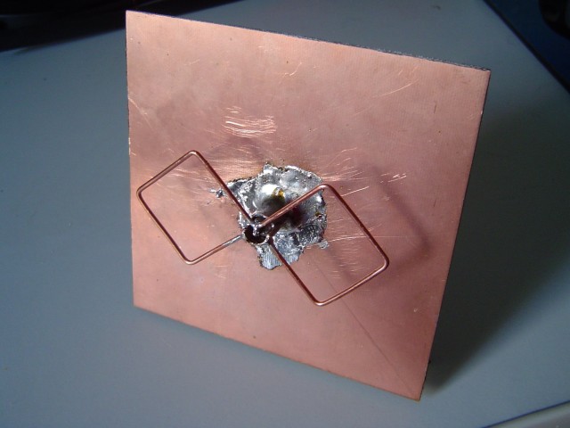

(#) haxy27 válasza westend hozzászólására (») Okt 12, 2009 /
Hát elöször is ha jól éretm 1,5m kábel egy körsugárzón az. Az a körsugárzó az ugy 5dBi a kábelen esett veszteségell talán 3 - 4 dBi. ez édes kevés. vettél volna egy 7dBi körsugárzót kábel nélkól azzal töbre mennél. A tplinknek meg sajna saját tapasztalatbol mondom nem erre találták ki, elég szarul is fog müködni. A megoldás egy házi készitésü antenna ami ugyan anyibol kijön mint amiböl veted ezt a szar antennát. Dupla Circle antena, vagy ha körbe kell sugározni akkor kető kell ez kicsit drágább mert ide kell egy sliter is. de ez is megoldható.

(#) haxy27 válasza westend hozzászólására (») Nov 5, 2009 /
Ugyan az mint a quad el készítése csak ez nagyobb teljesítményü. A karikák mások ugye semmi más a karikák külső át méröje 37mm. Routernek én inkább edimaxot mint tplinket ajánlnék. a kábel le vágása nem fog sokat segíteni.
