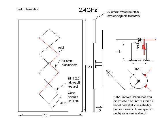

(#) saba válasza saca200 hozzászólására (») Aug 26, 2009 / 1
2.4GHz-re a kepeken lathatot csinaltam meg legalabb 20 peldanyban eladasra es magam reszere. Kb olyan jo mint a szoknyas cso antenna. Az antenna felerositeset lemezbol keszult fulekkel oldottam meg a polarizaciotol fuggoen. A fuleket az antenna rudhoz jo minosegu szigszallagal csavartam korul.
(#) haxy27 válasza saba hozzászólására (») Aug 26, 2009 /
bocs hogy bele szólok de hidd el hogy ha a lemez széleit nem hátrafelé hajlitod hanem a dippol felé és 2cm magaságba akkor növeled az irányitotságot.
ha meg a négyszőghejet karikákat hajlitasz akkor növeled a teljesitményt. 19,8dBi lesz a 15 helyett.

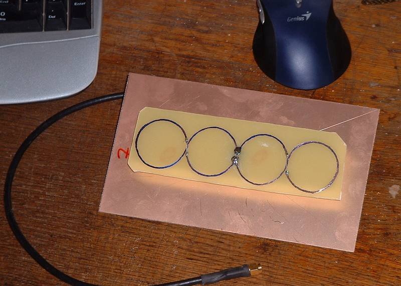

(#) saba válasza haxy27 hozzászólására (») Szept 1, 2009 /
Csinálok egy olyat is majd. A képen látható 5 GHz-es változat?
(#) haxy27 válasza saba hozzászólására (») Szept 1, 2009 /
nem az 2,4GHz, én már régota csinálom öket és elég jók igyaz parabolába, vagy a tescoban kapható sütis dobozba ami kerek ugy 10cm sugaru dobozka annak megvan az oldalais. ebe N csatit rakok. bár ilyen mostanában nem kellet meg nem is lehet mindig be szerezni ezt a dobozt.

(#) saba válasza haxy27 hozzászólására (») Szept 4, 2009 /
Mekkora a körök átmérője vagy a kerülete?
