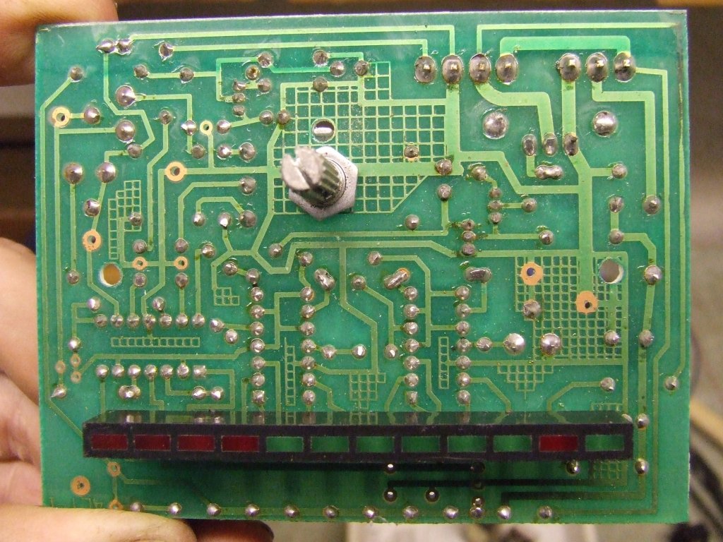

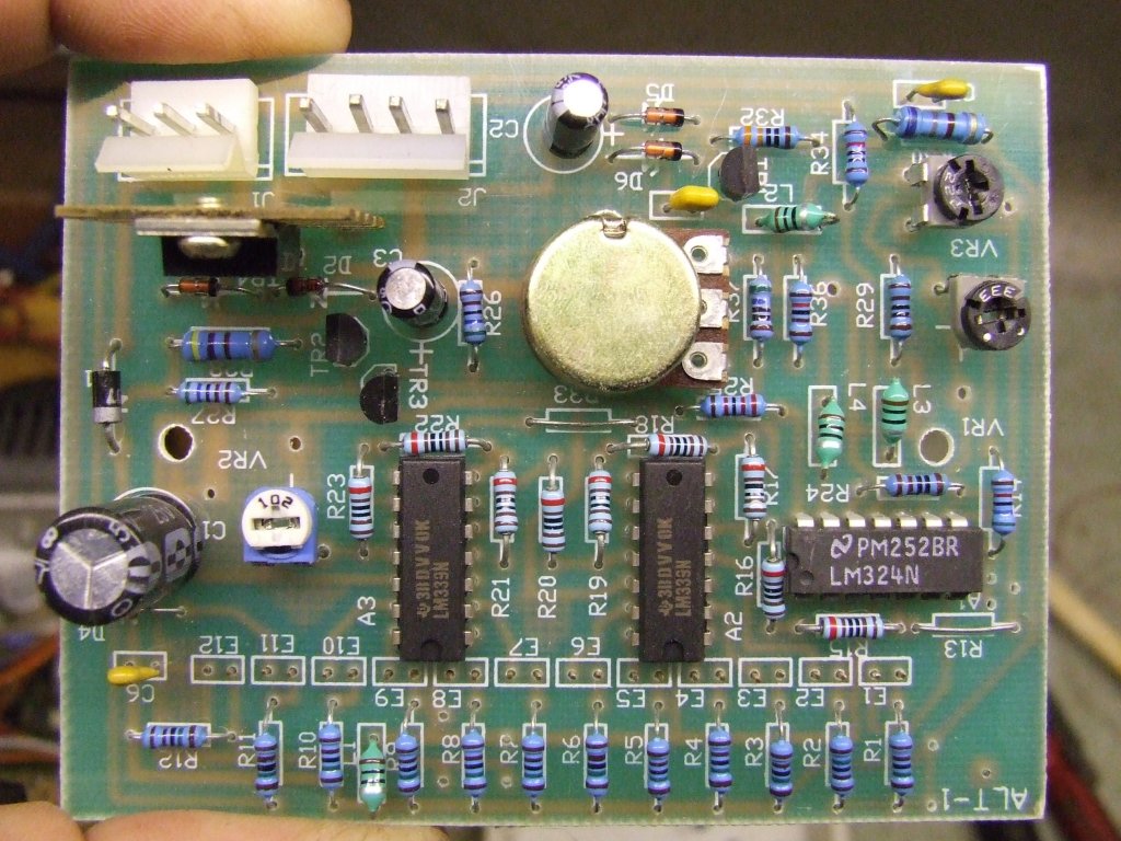

Nekem is van egy JLT-02 forrasztóállomásom. Eddig nem is volt vele semmi gond (még tegnap is hibátlan volt), de ma bekapcsoláskor, az összes led kigyullad, a "másodikat" kivéve, ami akkor ég mikor fűt, no és persze nem fűt.
Gyorsan szétszedtem, és beraktam egy foglalatot az LM324-nek, de azt hiába cseréltem, nem javult meg. Második lépés az áteresztő elem lenne, de le van csiszolva a felirata, így nem tudom mi van benne. E miatt megmérni is elég érdekes. Tranyónak nem tűnik, de ha hibás akkor bármit is mérhetek. Az a kérésem, ha valakinek van egy rajza hozzá, vagy esetleg már itt is fent van (kerestem, de nem találom), az küldjön egyet mert a nélkül elég nehézkes a javítás. Ha valakinél már hasonló hiba jelentkezett, akkor szívesen fogadok tippeket is. Előre is köszönöm!
Szia! Nekem ez a kapcsolási rajz van meg, nagyon hasonó, ahogy nézem. Remélem segítettem.
Nekem is úgy tűnik, hogy a 3 felépítés közül, a második az éppen az enyémnek fel meg. Idő közben már "megjavítottam" a szerkezet. A páka hőérzékelője volt kontakthibás, ez okozta a bajt. Most megint remekül szuperál.

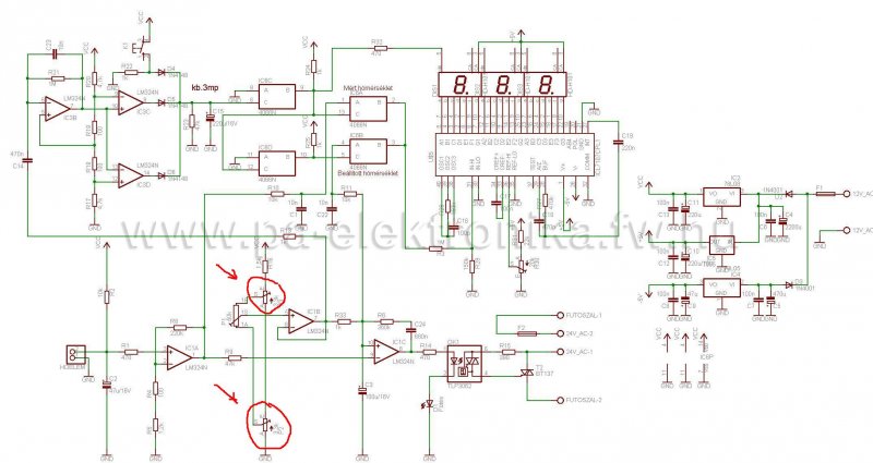

megépítettem az Attila86 féle forrasztóállomás II.-t. volna egy két problémám. A holnapján azt írja: "Az áramkör "HOELEM" nevezetű bemenetét zárjuk rövidre! Így a kijelzőknek "000"-át kell mutatniuk és a fűtést jelző lednek ki kell gyulladnia." nekem nem 000-át mutat hanem 027-et és nem gyullad ki a led (fűtést jelző) ha feltekerem a hőfokszabályzó potit és eléri a 027-et akkor kigyullad a led viszont nem fűt a páka, a sorkapocsnál sem tudok 24V-ot mérni( A trafóból kijön a 25V az áthidalást is megcsináltam a két sokapocs közt és a biztosíték is a helyén van) légszíves segítsetek hogy mi lehet a probléma?! Válaszaitokat előre is köszönöm szépen ![]()
Sziasztok még az előző hozzászólámsomhoz annyit tennék hozzá hogy a páka kimenő sorkapcson 3,5 voltot mérek nem 0-át, de sajnaos 24 volt nem akar kijönni belőle.
Egyábként az lehet a gond hogy nem kerámia hanem polyester kondikat használtam( ez volt az elektrokonthában ![]()
Szia! Nem nézd meg az enyém nincs benne egyetlen kerámia sem. És tökéletesen működik!Bővebben: Link
Beszúrtam az a részletet, amin ez jól kivesézhető, ha a fűtés jelző led világít akkor a triaknak nyitnia kell! Ha ez nem történik meg vagy az optó vagy a triak vagy az ellenállás rossz, vagy hibás a nyák, vagy a trafó van rosszul bekötve. Légyszi fényképezd le, hogy kötötted be! Amit én megmérnék, hogy a triak A1-A2 lábán amikor a páka csatlakoztatva van meg van-e a 24V váltó feszültség. Olyankor mérd amikor a fűtés jelző led nem világít!
Mielőtt megkérdezed, hogy melyik az A1, A2 megsúgom, hogy az adatlapon T1, T2-nek becézik!
A szöveget már rég leírtam mire az adatlapot megnéztem.
értem és köszönöm a segítséget, én is ma jobban átnéztem a kapcsolási rajzot és látom hogy 3-4 alkatrészbőll áll csak a páka fűtés vezérlője
még annyi kérdésem lenne, hogy az alkatrészlistában van 1 db 120 ohm-os ellenállás, de a kapcsolási rajzon nem találom és a nyákon sincs helye... Ez hova való?
mondjuk a kapcsolási rajzon nem találom az R 7, 12, 28 alkatrészeket vagy ezek az alkatrészek nem is léteznek??? Vagy csak nem lettek sorba számozva az ellenállások, és ezek kimaradtak.? |
