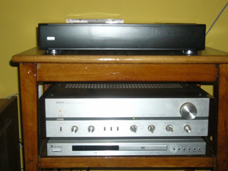

A huzalozást valszeg átszabom ("-" a tápra),mert a hangfal és az RCA csatikat is ki akarom cserélni vmi normálisra egyszer.Forintosítva,hát nemtudom...A trafók kb. 6300/db,tápelkók 270/db,doboz 500+a többi mütyűr is vagy 10000,szóval nem olcsó de a hangja miatt nekem megérte.Előtte Gainklónt hallgattam,azzal sem volt különösebb bajom de a B5 talán még dinamikusabb.Főleg metált hallgatok rajta ,nem is nagy hangerőn(társasház),teljes megelégedéssel.Igazából nem tudok gyári drága rendszerekhez hasonlítani,mivel nem nagyon hallottam még ilyeneket de nekem tetszik.Egy Cyberhome DVD-635-ről ,régi Denon előfokról hajt egy DIY hangfalpárt. Megépíteni nem tartott sokáig de a dobozba zárás késett. Az "Alkotós" nyáktervekben,nem csalódtam,sőt a B8 is efféle lesz.Csak a táppaneleket kellett a saját alkatrészekre szabni.

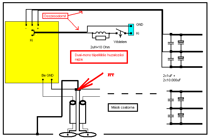

A válaszom részben kérdés is. Szerintem teljesen duál monó felépítésnél lehet a csillagpont az végfokpanel közepe (Alkotós nyákon). Itt nincs közösítve a két oldal testpontja sehol sem. Nem feltétlen szükséges, hogy a tápnál legyen a csillagpont. Vagy esetleg rosszul gondlom?
Tulajdonképpen szinte semmit sem fog változtatni /szerintem/. Csak ha már van egy pufferkondenzátor tömb, akkor már érdemes a csillagpontot ott elhelyezni. Tehát a csillagpont minél közelebb legyen a kondenzátorokhoz. Ez az erősítő ennél sokkal rosszabb huzalozásokat is simán "tolerál" ezt tapasztalatból mondom.

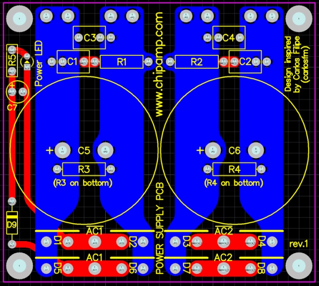

Mik azok a 6.8 ohm ellenállások a végtranyók bázisa előtt? Az erdeti B5 panelon dolgozom , nem a dual monos ,és nem az univerzális. ?
Kérlek szépen az úgy van, hogy KD mester az idő előrehaladásával picit "javítgatott" a rajzon. A B5_V3 tömörített fájl volt tudomásom szerint a legutolsó közlése ezzel kapcsolatban. Itt a honlapon a "régi" verzió van részletezve a cikkben. Nagyon minimális az eltérés a kettő között. Az új változatban már nincs a kimenetnél a párhuzamos RL tag. Az helyett vannak a bázisellenállások. (ha jól tudom)

Itt a rajz.
Egyébként olyan mintha a jelkábelen keresztül szedné össze a zavart.

A bement árnyékolását nem kellene bekötni a csillagpontba?
Idézet: Akkor lessz csak igazából földhurok „A bement árnyékolását nem kellene bekötni a csillagpontba?”
Szia ! Átépítetted már ? Vagy még ugyan az a helyzet a belvilággal ? Csinálhatnál a mostani felálásról képeket , arról többet tudnánk mondani . Több szem többet lát
Akárhogy is nézem a huzalozási rajzokat mindenképpen be van kötve akár dualmono ,vagy szimpla tápos kivitel legyen az.
Idézet: Természetesen a jelföld az bevan kötve de viszont rosszul értelmezed a rajzokat ! mutassrá hogy szerinted ITT holvan a csillagpont ? „Akárhogy is nézem a huzalozási rajzokat mindenképpen be van kötve” |
