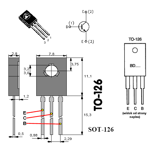

Engem a DB139 szívatott.Sehogy se tudtam szakadást mérni a borda és a tranyók lábai között.A csavarokat kihajtva kiderült,hogy a BD139 a bűnös,mivel a 3-as csavar még átmegy a furatán,de a szigetelőgyűrű már nem és meghúzás után mindig volt Mohm szintű ellenállás.Végül egy M3-as műanyag csavarral rögzítettem és megszűnt a zavar.

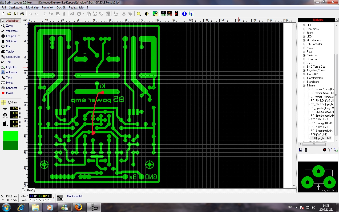

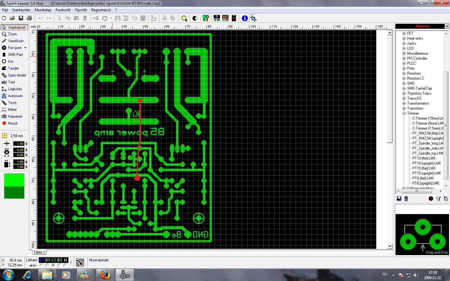

Jajj,most látom rossz helyre húztam az átkötést.
Az az átkötés jó ami ezen a képen látható.

Ha "rendesen" van egy BD139 felfogatva a bordára, akkor ott szerintem semmiféle ellenállást nem szabad mérjél a borda és a tranyó között. Mert a furata is szigetelt, így szigetelő gyűrűt nem kell és nem is lehet alkalmazni. Ha raksz alá egy csillámot, akkor elvileg tökéletesen el van szigetelve már az a tranyó. Egyet ki fogok mérni én is, már csak kíváncsiságból. Gondolom a kollektor lába és hűtőborda között mértél ?! És kiforrasztott állapotban, nem volt semmilyen kontaktus sem még véletlenül sem a nyák és a BD139 lábai között ?!
De a BD139 furatában a műanyag borítás alól kilóg a fém(120 fokonként 3 kis dudor),legalább is amit én használtam az ilyen és ehhez ért hozzá a csavar .

Én akkor raknák a 3-as csavar menetére vékony zsugorcsövet szigetelés gyanánt.

Nekem még egy BD139 műanyag tokjából sem lógott ki sehol a fém. Mindenesetre ügyes vagy, hogy megoldottad.

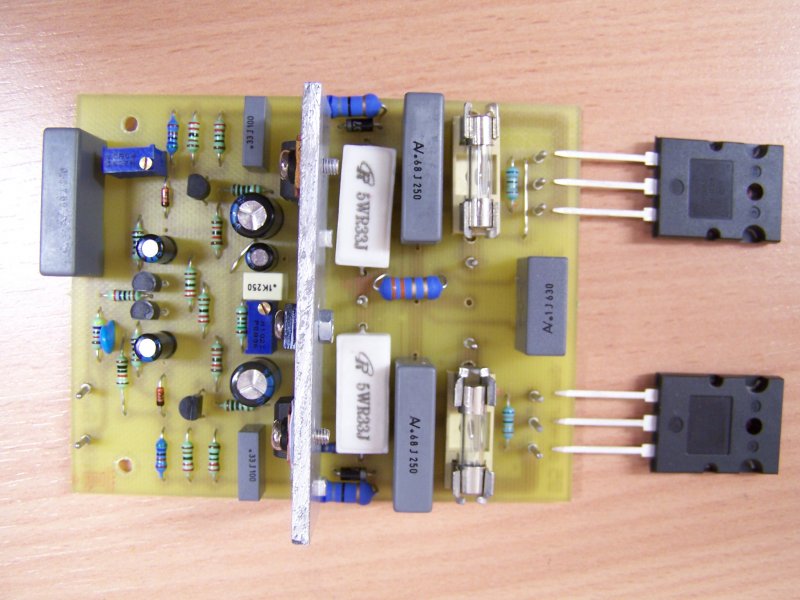

A KD mester féle nyák valóban zsúfoltra sikerült, de a kondenzátorok méretével lehet sok helyet spórolni. A 220µF-os kondenzátoroknak elég a 10V-os is. Nálam pont elfért minden: kép

Itt vannak a képek. Bővebben: Link Bővebben: Link Bővebben: Link Bővebben: Link Bővebben: Link Bővebben: Link Bővebben: Link Bővebben: Link
Elég érthetetlen az,hogy a 3 egyforma panelből az egyik nem működik.
Az ellenállásokból ítélve azért nem teljesen egyformák... Szerintem nézd át alaposan és mérd ki a félvezetőket,kondik,dióda polaritások ilyesmi. Könnyen el lehet nézni apróságokat.
Alulról a második képen a BC 546B -nek mintha csak két lába lenne beforrasztva.
Fentről a második képen , úgy látom mintha nem lenne teljes kimaratva a nyák. Azt vágom ,hogy lézer nyomtatós módszert használod , de nem értem miért ilyen a külalak.
Meg ne sértődj, de ilyen vezetékkavalkádot nincs az az ember aki átlát, és segíteni tud az építő kivételével. Ha csak nem a panelokon van a hiba, de azok külalakja, így elkészítésének minősége is egy bizonyos minőségi szinten kívül esik.
Ha ez segítség neked, akkor méregess. Ahogy szokták volt mondani sokan, ha valami nem jó és van egy jó összehasonlítási alapod, akkor ahhoz viszonyíts! Én biztos nem vállalkoznék ennek a javítására, max úgy, hogy azzal kezdeném, hogy az összes vezetéket kidobom belőle, és teljesen újra vezetékezem. Érdemes lenne talán neked is így kezdeni a javítást. Egy tipp a brumm leküzdésére: ha 5 végfokot szeretnél egyszerre működtetni, akkor nem 5 csillagpont kell például, hanem akkor is csak 1! Én ha lenne már 2 vagy 3 jól működő példányom, akkor azt nem kötném ki semmiképpen, hanem pont, hogy bekötve hagynám, és a jól működőhöz "igazítanám" a többi részt. Tehát én visszakötném a jól működő részeidet, és úgy dolgoznám meg jól a végfok huzalozását. Ha azt mondod, hogy jó ez így mert átlátod rendesen, akkor azt mondom, hogy a jelek szerint viszont te sem látod át megfelelő módon, ugyanis hiba van benne...Lehet, hogy elméletben jól rajzolod le a huzalozást, és minden bekötését, de a gyakorlat mást mutat. Remélem valamit segítettem, mert már nagyon kétségbeesetten kéred a segítséget. |
