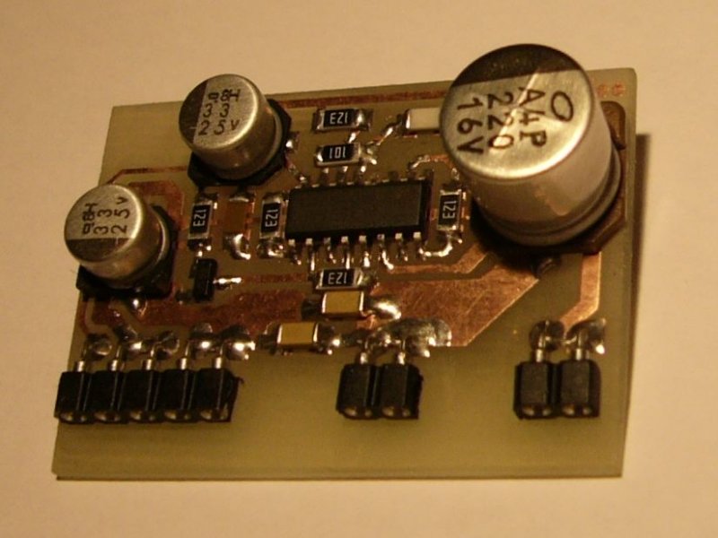

Mutattam már a legújabb művemet?
SMD panelt csináltam vasalással. Kellemes meglepetés volt. jó lett. :yes:
Valóban jól néz ki!
Azt nem is árulod el, mit tud?
Ez egy autóba való kapcsolóüzemű tápegység vezérlő panelje. egyelőre 200W-os változat, de olyan jó a vezérlés, hogy szerintem fölbővítem 4-500W-ig a nagy áramú panelt a vezérlés meg marad ez.
Itt egy link, abban van több kép is. Erről lenne szó. Ebbe való.
