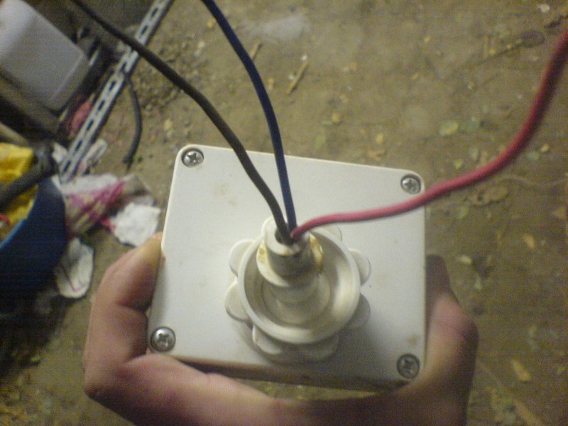

Sziasztok! Van egy mozgásérzékelőm reflektorról, és egy kis segítségre lenne szükségem a bekötéshez! Valami kapcsolási rajz vagy valami magyarázat jól jönne. Az érzékelőről mellékeltem képeket. Köszi előre is a segítséget!
Fekete: fázis. Kék:nulla. Piros: kimenet, a feketét kapcsolja.
Szóval ha jól értelmezem akkor így kell ahogy lerajzoltam a mellékletben?
Igen, így kell kötni.

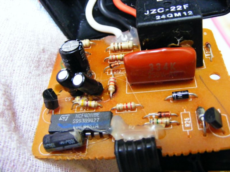

Van egy mozgásérzékelős lámpám, ami azt csinálja, hogy az időzítés lejárta után lekapcsol, és utána egyből vissza, tök mindegy, hogy van-e mozgás előtte, vagy sem.
El tud romlani a mozgásérzékelő-szenzor, vagy inkább valami más a rossz az elektronikájában? Fázis bekötést ellenőriztem, az rendben van.
Nekem is ugyanez a problémám.Felkapcsol és kb 2-3 mp elteltével ismét fel.15 mp-ig világít és ismét felkapcsol.Ezek után letakartam.Tegnap estig volt letakarva az érzékelője.Leszedtem a takarást róla és ismét csinálta.Aztán mérgemben elvágtam a vezetékét.Ma szétkaptam és semmi elváltozást nem látok a panelon (füst,égés eldurrant kondi).Szerintetek mi lehet a gond (én az IC-re gondolok)?Vagy teljesen kuka.Illetve lehet ebből valamit hasznosítani?Ha kell fényképet rakok fel a panelről. Üdv!

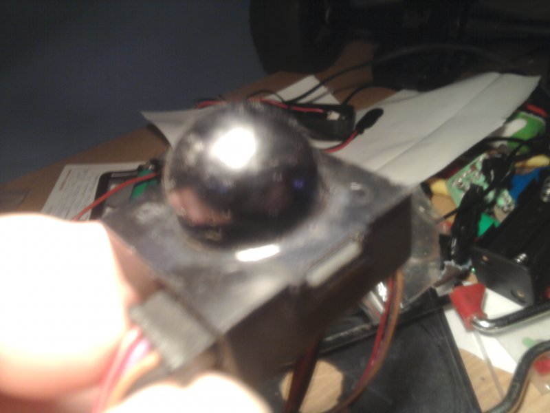

Van egy mozgásérzékelőm,ami be szeretnék kötni de nem tudom hogy melyik szálat hova kössem,ebben kérek segítséget,amit előre is köszönök.A mozgásérzékelőt egy autóból bányásztam kint a bontóban(gondolom a riasztóhoz kellett),Van benne 3db tranzisztorszerű kis valami(gondolom ez érzékeli a mozgást),4 kábel jön ki belőle: piros,lila barna és fekete.Szeretnék majd egy lámpát kacsolni vele.itt egy pár kép az egészről. üdv.: Peti
