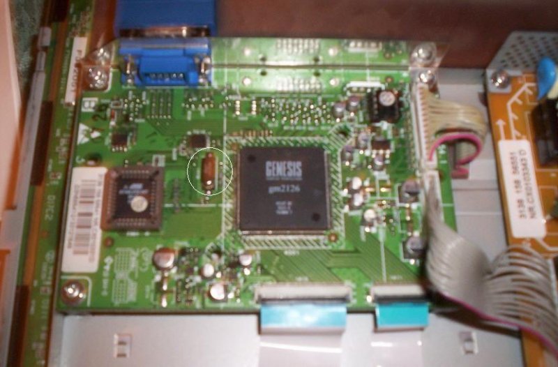

A monitorom /Fujitsu Siemens C17-2/ jó ideje pihen, mert nem jutottam vele semmire. Már sok fórumon kértem segítséget semmi sikerrel. Íme a hibajelenség. A logó bejön, majd /no signal/.A menü megjeleníthető, igaz, hogy csak 2,-3, másodpercre /ekkor ami az időbe belefér, lehet léptetni is/. Háttérvilágítás van, A Pc bekapcsolásakor ugyanúgy reagál, mint a crt / elsötétedik, kivilágosodik/, csak utána marad az üres képernyő háttérvilágítással. A fényerő gomb reagál, szintén két három másodpercre, és ez időben lehet is állítani rajta. Az audio gomb /normál, mute/, és a beállítások is /auto/ is megjelenik. Mitévő legyek? Sajnos nem vagyok egy profi, de ezt, azt azt meg tudok csinálni. Előre is köszi a segítséget! Üdv.: Péter Köszönettel: Péter

a scaler panelen a vga csati mellett van egy eprom as szem 24c64 vagy ilyesmi vedd le és tegyél fel egy ureset, de nem is muszály az uers max áramtalanitás után nyomni kell egyauto beállitást. üdv ati
Van egy képem, azt küldöm. Azt a jelölést ne vedd figyelembe! Légyszi írd meg melyik az! Köszi!

tornadoplus! Nekem nem teljesen egyértelmű hibaleírás, de ha jól értelmezem, akkor bekapcs után 2-3 másodperc múlva elmegy a kép. Vagyis háttérvilágítás nincs, viszont látszik, ha jól megnézed az lcd kijelzőn a megjelenítendő kép? Megtennéd, hogy lefényképezed a tápot illetve az alaplapot? Ha hátulról meghallgatod a tápot akkor kattog? Üdv Cobra111 |
