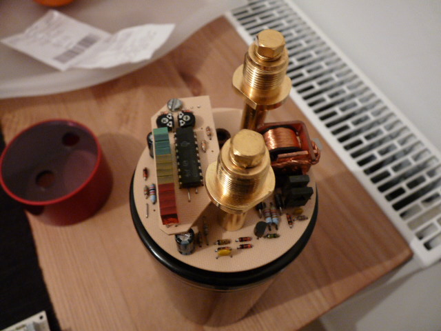

(#) pinyó39 válasza pinyó39 hozzászólására (») Dec 3, 2009 /
néhány kép kutyafuttában, kéretik elnézni, hogy a legfiatalabb nyák is min4 éves
upsz a lényeglemaradt
(#) pinyó39 válasza pinyó39 hozzászólására (») Dec 4, 2009 /
"duracell" kondi, régen építettem, kicsit idejétmult, de érdekes tanulmány volt anno
(#) sirály12 válasza pinyó39 hozzászólására (») Dec 4, 2009 /
Erről tudnál bővebben is írni? Rajzod esetleg van hozzá? Belül sima kondik vannak? Érdekes kis kütyü.
