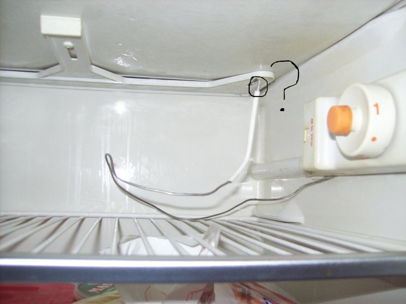

(#) kadarist válasza tomato8 hozzászólására (») Okt 6, 2009 /
Te írtad, hogy lóg egy huzal. Az lehet a cső. Rézcső.
A szabályzó viszont biztosan rossz, cserélni kell.
(#) kaqkk válasza tomato8 hozzászólására (») Okt 6, 2009 /
Ha lóg egy "vezeték " az csak a termosztát kapilláris csöve lehet ! Ha kombinált hűtőről beszélünk ,általában
a normál tér hátulján van egy műanyag karika az alá kell
a vezeték végét beilleszteni . Ha 2 csillagos a hűtő akkor
a mélyhűtő alján van egy vágat , és egy lemezke ,evvel a lemezkével lehet a kapilláris csövet rögzíteni a mélyhűtőhöz ! De ha készítesz egy két képet . pontosabbat tudok mondani ! Egyenlőre ne vegyél hőfok szabályzót csak találd meg az érzékelő rögzítési pontját .
Ui : olyan hogy kétcsillagos kombinált hűtő , nem létezik!
(#) tomato8 hozzászólása Okt 6, 2009 /
Lehet, hogy én értettem félre a szakit, akkor. Tehát ez egy egy ajtós gép, a fagyasztóegy térben van a sima térrel, az ajtaja felülről lefelé nyílik. Berakok egy képet.
Annak a "huzalnak" ott vége szakad?
Igen.
Így már sokkal egyszerűbb a helyzet ! Húzd ki a csepptálcát (az a műanyag tálca amihez most a csövecske hozzáér) és az alumínium hűtőlap alján találsz egy bevágást + rajta egy lemezkét , ez a kapilláris cső rögzítési pontja ez alá kell visszacsempészni a cső
végét . A mélyhűtő belsejében egy picike elhajlított fülecske tartja ezt a lemezkét azt kiegyenesítve le esik
és alá tudod tenni a csövet majd visszahelyezed és elhajlítod újból a fülecskét.
Nos, ez a hőfokszabályzó kapilláris-csöve. A többi része fenn van a mélyhűtő részben.
Törött csővel nincs szabályzás, ezért megy mindig a kompresszor. Bővebben: Link
(#) kaqkk válasza kadarist hozzászólására (») Okt 6, 2009 /
A képről tökéleten látszik hogy nincs eltörve csak kicsúszott a helyéről !!
Sikerült visszatenni a csövet? Reméljük tényleg nincs eltörve.
Egyenlőre olvasztom le, mert eléggé le van fagyva a fagyasztó alja. Szólok majd ha sikerül valami. Köszönöm szépen
Na, visszaeszkábáltam, bedugtam, kíváncsian várom a fejleményeket. Valaki legyen szíves világosítson fel, hogy attól miért lesz jobb, ha feldugom alá. Mert az csak egy kis alumínium lemez. Én azt hittem, hogy valami hőgomba lesz ott vagy ilyesmi.
Ha lekapcsol, akkor siker!
Én is valami megvastagodott tágulási csövet hiányolok, amiben egy alacsony forráspontú szénhidrogén van.
Azért lesz jobb , mert a termosztát kapcsolási hőfoka
- 18 c körül van . tehát ha közvetlen kapcsolat van az érzékelő és a hűtőfelület közt . Akkor azt a hőfokot érzi.
Ja : az a "drót" maga a "hőgomba"

(#) tomato8 válasza tomato8 hozzászólására (») Okt 6, 2009 /
Nos, a hűtő lekapcsolt!! Utánna azt is kipróbáltam, hogy fel kapcsoltam a 6-osra, akkor pedig újra bekapcsolt a kompresszor. Úgyhogy hála Istennek, úgy néz ki, hogy csak ez volt a probléma. Kop-Kop-Kop. Köszönöm szépen mindkettőtök segítségét!!!
