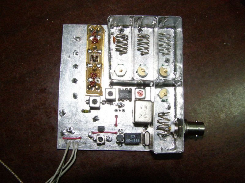

Végre elkészültem a vevőmmel. 144-146MHz-ig működik 12,5kHz-es lépésközzel. Teljesen saját fejlesztés a program és a rádió is. Van rajta térerőmérő, scanner funkció, programból állítható zajzár. Minden funkció, a hangerőszabályzó és a tápfeszkapcsoló kivételével, egyetlen rotary encoderrel vezérelhető. A PIC és az LM386 egy külön nyákon lesz, mert a mikrovezérlő és főleg az LCD kijelző eléggé zavarja a rádiót. Valószínű hogy a vevő rész kap még egy lemez árnyékolást. És végezetül néhány kép.
Meg persze a kapcsolási rajz.
