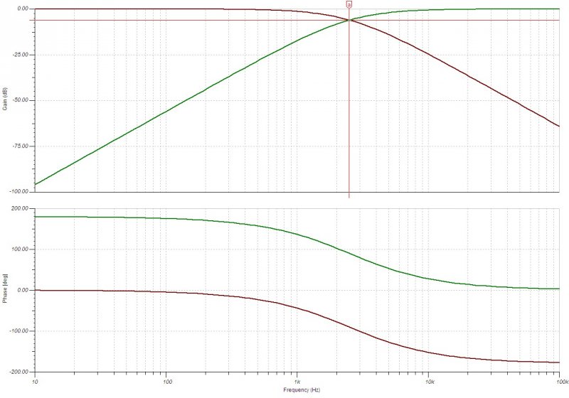

Hali
Itt van ket tipusu szuro kapcsrajza es az atviteli frekvencia. A Butterworth tipusu szuro fx-nel 3dB-s a Linkwitz-Riley tipusu 6 dB-s levagasu. Termeszetesen a tekercseket nem art vastag huzalbol csinalni. A meretezes 4 R Woofer es 6 R Tweeter hangszorokhoz keszult 2500 Hz cross frekihez. Jo szorakozast Vili
Még egy kérdésem lenne. Tudnátok ajánlani egy hangváltó tervező progit amit könnyű kezelni és a vágási frekvenciákból, a vágási meredekségből és a hangszóró ellenállásából elkészíti a kapcsolási rajzot? Amiket eddig találtam azok nekem túl bonyolultak. Végüls jelenleg az az elképzelésem hogy kellene egy szűrő ami a 2500Hz alatti hangokat engedi át és egy ami a 300Hz és 5000Hz közöttieket. Ezt jobb lenne 2 külön áramkörrel megoldani mint egy hangváltóval igaz?
Van sok ilyen program, számolnak is Valamit, de annak a valaminek semmi értelme. Némi gondolkodással fejből jobbat lehet saccolni. felejtsd el ezt a fajta váltókészítési módszert. ez nem igy működik, hogy ilyen-olyan tankönyvszagú váltókat összerakosgatunk, aztan az egyik majd jo lesz. nem. ezt is, mint minden hangszórókkal kapcsolatos tevékenységet ésszel kell csinalni.
szóval térjünk vissza oda, hogy milyenek a hangszórók, és milyen a doboz. aki pedig életében nem csinált ilyet, boldog lennék, ha nem kiabálna be a partvonalról. már elnézést, ha túl kemény voltam, de mindennek megvan a maga rendje.
Szép. De a valóságban köze nem lesz a 2500-hoz sem.
