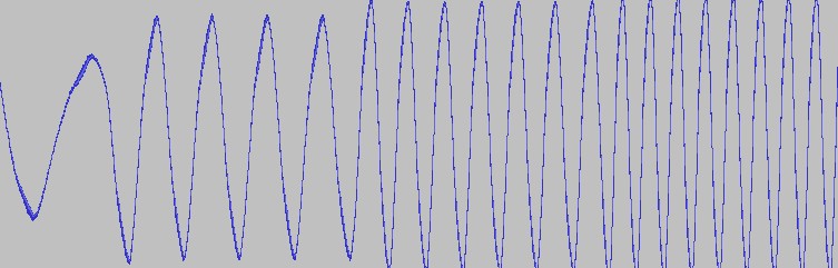

Szeretnék egy három fázist előállító készüléket készíteni, mely motor fordulatszámát szabályozná. Illetve "egyfázisú" indukciós motorhoz is. Eddig szépen megvan a dolog, korrektül, melegedés nélkül üzemelnek a FET-ek (még törpefeszültségű változattal tesztelem), ami melegszik az max. a motor vagy a vezetékek. A szinuszhullámok gyönyörűek. Ám problémám akadt főleg a frekvencia változtatásával.
Két helyen láttam leírást a szinuszos jel frekvenciájának szabályozására, illetve amplitudó szabályozására. De sajos nem nagyon értem.
Az egyik hivatkozás a Microchip AN984 ajánlása.
Ahol tartok:
8 bites, 256 bájtos szinusztáblát használok, immáron 3-3 helyet lecsippentve alulról, felülről a holtidő (dead time) miatt.
A uC egy Atmega128 (ez volt kéznél ami alkalmas a három fázis elállítására)
Minden COMPARE INTERRUPT (vagy TOV? - mindegy) eseménykor betöltöm az új szinusztábla adatot az OCR regiszterekbe és léptetem eggyel.
Ez így alapból kb.: 61Hz-et eredményez.
Kitaláltam, hogy csak minden n-edik megszakításkor léptetem a táblát, pl minden 32. megszakításkor. Ekkor a freki kb. 1,9Hz. Ha gyorsítani szeretném akkor nem eggyel léptetem a szinusztáblát, hanem 2-vel, 3-mal, stb...
Ám ha alaposabban szemügyre vesszük, a fenti módszerrel lépcsősödik a szinuszhullám a frekvencia növekedésével.
(Ha az amplitudót is szeretném változtatni, akkor alapbl le kéne rontani 4 bitesre a szinuszhullám felbontását.
Az lenne ebből a szempontból az igazi, ha 16 bites lenne a PWM regiszter, mert egyszerűen csak összeszoroznám a meglévő 8 bites szinusztáblából olvasott eredményt egy szintén 8 bites amplitudó változóval.)
Nos nagyon megköszönném ha valaki segítene ennek az
egyszerű dolognak a megértésében!

A színusztáblát csak 32 lépésből tedd össze, és ahogy csökken a frekvencia, ugy az egyes elemekből többszörözni kell pl fele frekin 1 1 2 2 3 3
negyede frekin 1111 2 2 2 2 3 3 3 3 stb.
Az időzítés legyen 150Hz. A reális frekvencia 75Hz ez fölött gyenge a motor, mert a feszültséget nem tudod feljebb vinni.
Igy 75 50 37.5 30 25 21.5 stb frekvenciád lesz
A motor feszültsége a frekvenciával arányos, a pwm jelet külön állítod elő a kontrollerben, és a 6 fetvezérlő vezetéket megszakítod, és beteszel 6 db és kaput. A pwm egyszerre szabályozza mindet az és kapukon keresztül.

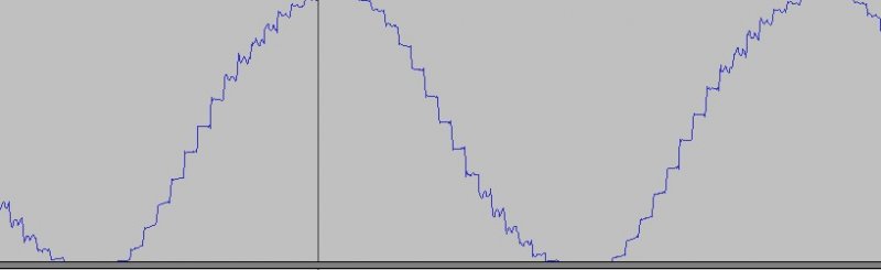

Foxi63, nem értem miért kéne külön kapu a pwm-nek? A uC belső időzítő/számlálója úgy néz ki szépen végzi a dolgát, a főciklusban semmi nincs jelenleg. Illetve a teszteléshez várakozás, fordulat növelés... Továbbá a holt időt is letudja automatikusan, egyszerűen az alsó oldalt hajtó regiszterekbe és a felső oldalt hajtó regiszterekbe kicsit eltérő értéket írok.
Egyébként jelenleg 1,9Hz a felbontásom, de zavar a lépcsősödés.
A 32 lépéses tábla nem túl kevés?
Én ezt a többszörözést oldottam meg a 256 lépéses táblával úgy, hogy csak minden 32. megszakításnál engedem be a PWM frissítéshez. Tehát így 1,9Hz a kimenet. Ez nyilván indukciós motorhoz alacsony frekvencia, de ez határozza meg a léptetés finomságát is.
(Mondjuk megelégednék 5-10%-os lépésekkel is akár.)
Csatoltam három képet. Hangkártyával vettem fel gyorsan, melynek az illesztése miatt elég torz - ez most ne zavarjon senkit. 8KHz mintavételezéssel, ez kiszűri a PWM frekvenciát elég jól.
sin13Hz.jpg Láthatóak a lépcsők
sin1e9Hz.jpg az előző felbontásában mutatja a hullámot
sin.jpg szélesebb látkép.

(#) foxi63 válasza boldivi hozzászólására (») Dec 16, 2009 /
Az mindegy hogyan közelíted a színuszt, de a frekvencia mellett a feszültséget is csökkenteni kell. a színusztábla olvasott értékét is meg lehet szorozni a pwm nagyságával, de sokkal egyszerűbb a 3fázist szaggatni a pwm-mel ezért a 6 és kapu.
A videon a lassú fordulatnál mi korlátozza a motor áramát? csak az ohmos ellenállása, vagy (áramforrás belső ellenállása)...
(#) boldivi válasza foxi63 hozzászólására (») Dec 16, 2009 /
A videón, illetve jelenleg az amplitudó változtatása le van tiltva. Eddig csak a frekvencia-problémával foglalkoztam.
Még az elején csináltam olyat, hogy a szinusz értékét négy bittel jobbra görgettem és egy 4 bites amplitudó értékkel szoroztam meg (így állt össze a 8 bites PWM érték). Ez így oké, de nem tetszett a szinuszhullám 4 bites (16 szint) felbontása. Ezért is várnék javaslatokat, hogy mi a határ a "lépcsőfokokat" illetően, illetve hogyan oldható meg minél szebb, simább hullám előállítása, a frekvencia és amplitudó változtatása mellett?
Mekkora lenne a kapus megoldásnál a PWM frekvencia?
A fiáziskimenetek PWM frekvenciája 15,625KHz.
Korrekt megoldás lenne ez így? Milyen szinkronizálási problémák léphetnek fel?

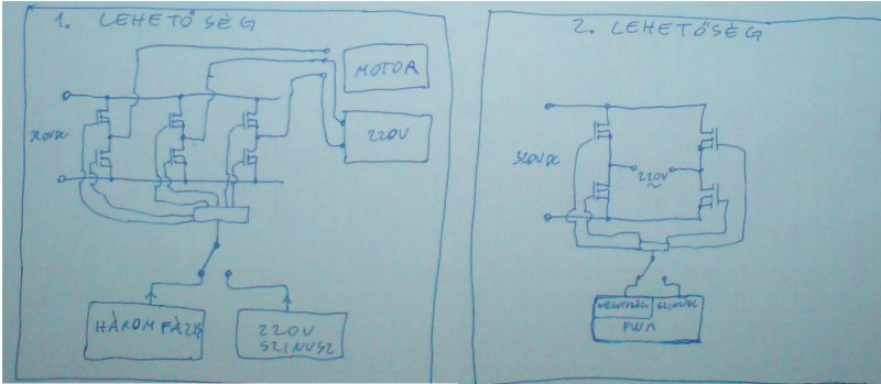

Pár kérdés: IRF540 vagy BUZ30 megfelel a primer oldalra? Mekkora frekvenciát bírnak ezek kapcsolni? Ha 3-3db lenne a primer oldalon (40A) akkor hány IR2110-esel lehet vezérelni őket? Milyen diódákkal lehet egyenirányítani a nagyfrekis 300V-ot (10A)?
Milyen legyen a kimenet? Egy egyfázisú aszinkronmotor menne a sima szinuszos kimenetről is?

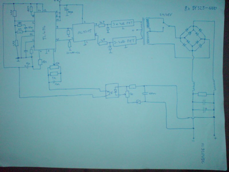

(#) SKY válasza cimopata hozzászólására (») Dec 17, 2009 /
Ez jó lesz az első fokozatnak? Jó a 8 dióda, vagy elég 4 is? A trafóval ne foglalkozzunk, mert azt lehet variálni kapcsolástól függetlenül. Egyáltalán kell-e visszacsatolás a kimeneti szinuszról? A kimenőjel szélsőértékei ugyis stabilak maradnak, a szinusz pedig úgy változik, ahogy a vezérlőjele. Van ötleted a pwm modulációhoz? TL494-es jó lesz oda is? Mekkora frekvencián menjen a modulált jel?

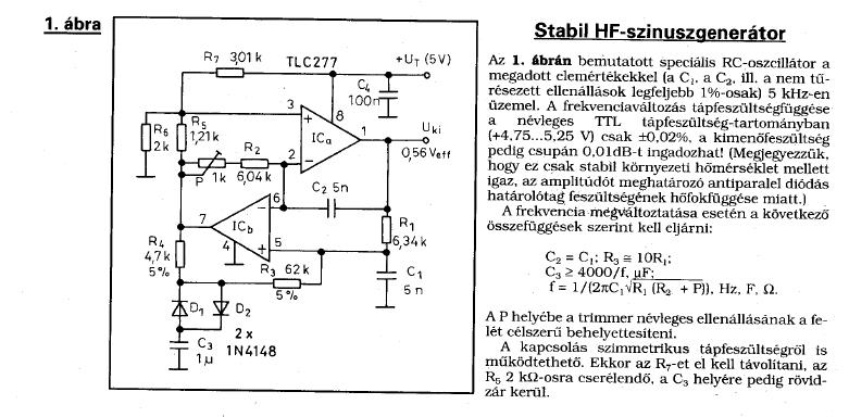

Megkapod a pontot, ha megoldod a pwm modulációt szinuszgenerátorral együtt.
Feltettem pár kérdést, jó lenne, ha valaki válaszolna is rá, mert jó lenne alkatrészeket is venni, hogy a gyakorlatba is lássunk valamit. A 300V-on lévő hídba mindegyik fet N csatornás?

Én a helyedben nem keverném a 24/48V átváltást.
Szinuszgenerátornak jó lesz amit linkeltél.

(#) foxi63 válasza cimopata hozzászólására (») Dec 17, 2009 /
cimpota Az általad leadott kapcsolás jó, csak némileg az látszik, hogy össze van ollózva...
A 494-es IC ből kijövő jelnek előbb a komplementeres emitterkövetőbe kell mennie, és ezután kell a dióda+tranyó. A szerepe: diódán keresztül feltölti a Fet gate-ját, és ha a jel megszűnik, a p tranzisztor gyorsan kisüti a Fet töltését.
a 4db védődióda felesleges.a gate-ken.
