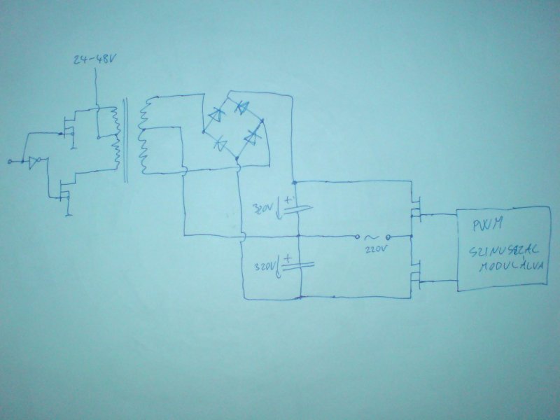

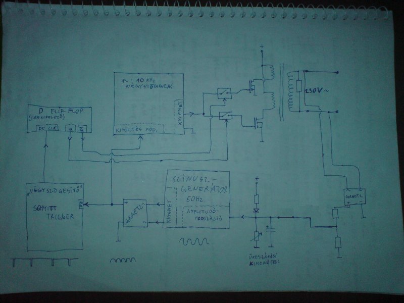

(#) SKY hozzászólása Dec 15, 2009 /
Egy invertert szeretnék építeni, ami 24 és 48V-os bemenet mellett 230V-os váltót adna 2KW körüli teljesítménnyel. Azért kapcsolóüzeműre esett a választás, mert alacsony költsége és tömege mellett a hatásfoka is maximális. Ami még előnye lehet, hogy a kimenete változtatható lehetne négyszög és szinusz közt, vagy akár 110 és 220V között. Még frekvenciaváltónak is meglehet építeni. A képen látható, hogy elsőre hogyan gondoltam.
(#) tungsram hozzászólása Dec 15, 2009 /
Nem tudnál feltenni egy világosabb rajzot, mivel az én szemem sajna de már rossz!
(#) quite válasza SKY hozzászólására (») Dec 15, 2009 /
Első körben azt mondom, hogy a rajzod alapján ez durván túl van bonyolítva.
A szinuszról mondjál le, mert amint látható, ha CSAK négyszögjellel vezérled a trafót, akkor abból nehez fog fog szinusz "kijönni".
Aztán ott az Graetz híd a 230 voltos kimeneten.
Azt látom, hogy mire szándékoztad használni, csak azt nem értem, hogyan töltené be a funkcióját.
Hiszen ahhoz már az egész rendszernek stabilan működnie kéne, hogy neked az a Gaetz-híd egyáltalán kapjon feszültséget.
Aztán a két FET előtt milyen szerepet szántál annak a két zárókontaktusnak, amik a 10KHz-es négyszöggenerátor kimenetén vannak?
Csak azért kérdezem, mert ez egy olyan dolog mint a feketelyuk.
Tudjuk hogy van, csak azt nem, hogy mi van benne.
Ha neked ott van PWM kimenet (mert ugye az az akarna lenni), azt miért viszed a FET-ekre kapcsolókon keresztül?
Vagy talán az egész cucc a szinuszgenerátor utáni Graetz-híd + pontjáról lenne szinkronizálva?
És végül a frekvenciáról.
A frekvenciaváltó az teljesen más, még elvében is!
Itt mi értelme lenne a frekvenciaváltásnak?
Csak az 50Hz és 60Hz?
És egyáltalán mit akarsz róla üzemeltetni?
Talán valami ősrégi híradástechnikai berendezést?
Mert az újak túlnyomó többsége már eleve univerzális táppal készül, ami automatikusan kapcsol 110-230Volt és 50-60Hz között.
(#) cimopata válasza SKY hozzászólására (») Dec 15, 2009 /
Heló!
A kapcsolás vezérlésével most egyenlőre ne foglalkozzunk, csakis a teljesítmény részével fetek, trafó.
Amit blokkban lerajzoltál jó megoldás, már régebben én is terveztem szinte majdnem ugyanilyen felépítésűt, csak:
Ezzel a módszerrel tömeget nem fogsz meg sprórolni, mert bár magas frekvencián modulálod rá a fél "dombocskákat" a trafó primerjeire, de középértékben a trafóra jutó jel még mindig az 50Hz-es szinusz, tehát sima hálózati transzformátorral fog csak menni.
Annyit viszont nyertél, hogy szinuszos
De kiindulásnak szerintem jó ötlet.
A visszacsatolással és a alsó blokk résszel kapcsolatban lenne 1-2 javaslatom:
Elsőnek állítsd elő a referencia szinuszt, majd a lüktető egyen szinuszt hasonlícsd össze a kimenetről kapott jellel, ez alapján képezz egy hibajelet ami majd mehet a PWM modulátorra.
A fetek előtt a kapcsolót gondolom csak kapuzásnak szántad, oda mondjuk egy AND kapu és utána a fetmeghajtó egység mehet.

(#) quite válasza cimopata hozzászólására (») Dec 15, 2009 /
Félreértettél.
Nem a négyszög/szinusz miatt kérdeztem rá, hogy mit akar működtetni róla.
Nem is értem hogy keverted ezt ide.
Először is a teljesítmény miatt érdekelt, másodszor pedig a 110-230Volt, 50-60Hz miatt.
Hiszen azt írta, hogy mindkét rendszerben szeretné üzemeltetni.
Egyébként pedig az, hogy egy invertnek illik szinuszos feszültséget produkálni, az számomra teljes világos volt eddig is.
De nézd meg a rajzot mégegyszer, mert ott egy PWM (négyszög!) modulátorról hajtja a FET-eket, ergó a kapott feszültség még véletlenül sem lesz szinuszos.
A rádiótechnika évkönyvek is tele vannak ilyen inverterekkel (persze kisebb teljesítményűekkel), de ott mindenhol fel is hívják a figyelmet, hogy a trafó kimenetén NÉGYSZÖGJEL VAN!
(#) kadarist hozzászólása Dec 15, 2009 /
Szinuszjellel kellene modulálni a PWM-et. A kimeneten kiszűrni a kapcsolófrekit, úgy, mint a frekvenciaváltóknál. Így szinuszos lenne a kimenőfeszültség, de kapcsolóüzemű megoldással. Szerintetek jó lenne?
(#) cimopata válasza quite hozzászólására (») Dec 15, 2009 /
„De nézd meg a rajzot mégegyszer, mert ott egy PWM (négyszög!) modulátorról hajtja a FET-eket, ergó a kapott feszültség még véletlenül sem lesz szinuszos.”
A felső fet 10ms-ig impulzuscsomagokat kap. Ezek az impulzusok 0-10us szélességűek.
Tehát az 50Hz es szinusz 1 periódusa alatt 1000 impulzus jut a felső majd 1000 impulzus az alső fetre.
Ennek a középértéke a "színusz domb"
A ásik primer ellentétes tekercselésű ugyebár így az megcsinálja lényegében a "színusz völgyet".
Persze nem árt ha 1-1 fojtóval illetve kondival meg van szűrve még a trafó primere előtt a PWM jel.

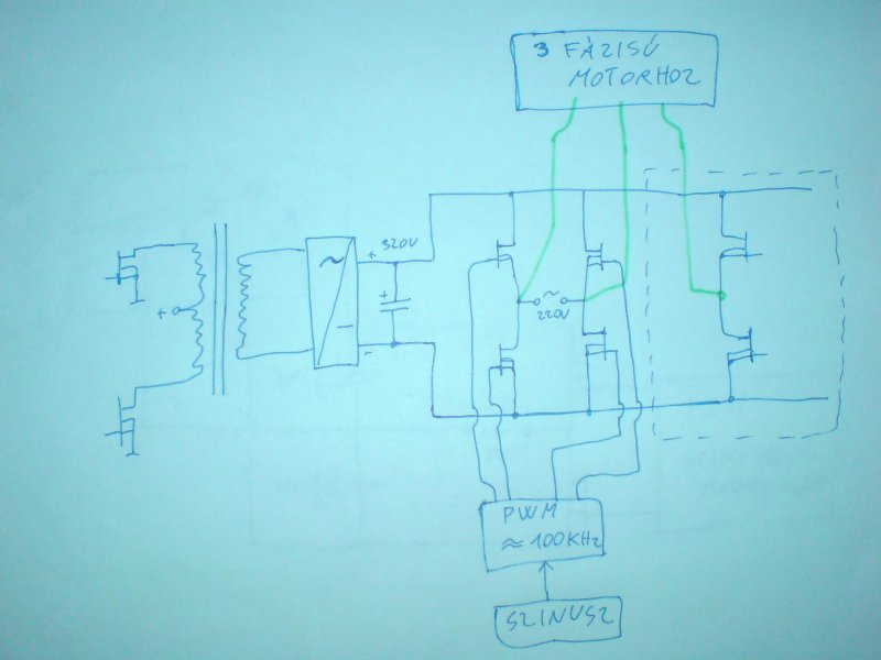

(#) SKY válasza quite hozzászólására (») Dec 15, 2009 /
„A szinuszról mondjál le, mert amint látható, ha CSAK négyszögjellel vezérled a trafót, akkor abból nehez fog fog szinusz "kijönni".”
A kitöltés a szinuszgörbe alapján lenne modulálva, így a kimeneten a négyszögfeszültségnek az effektív értéke szinuszosan fog változni.
„Aztán ott az Graetz híd a 230 voltos kimeneten.... Hiszen ahhoz már az egész rendszernek stabilan működnie kéne, hogy neked az a Gaetz-híd egyáltalán kapjon feszültséget.”
A graezt híd a terhelt állapotban fog visszacsatolást végezni, azért van már ott a tápfeszből leosztott vezérlőjel hogy üresjárási kimenőfesz, mert azt üresjáráshoz kell beigazítani, terheléskor a kimenetről jön a visszacsatolás. (EZ CSAK BLOKKVÁZLAT)
„Aztán a két FET előtt milyen szerepet szántál annak a két zárókontaktusnak...”
Az egyik fet a negatív, a másik a pozitív félhullámot állítja elő, ugye nem működhetnek egyszerre.
Mit kéne szinkronizálni? A referencia frekvenciát stabil szinuszgenerátor állítja elő, a visszacsatolás az amplitudót módosítja.
„A frekvenciaváltó az teljesen más, még elvében is!”
Ezt majd a következő rajzon.
(#) SKY válasza cimopata hozzászólására (») Dec 15, 2009 /

(#) gulyi88 válasza SKY hozzászólására (») Dec 15, 2009 /
Mivel kis Primerfeszültségen vagyunk én a pushh-pull topológiát választanám.
Trafó megtekerése elég bajos lesz (kis menetszám nagy keresztmetszet a primeren)
Ezért torroidot választanék.
Visszacsatolni milyen jellemzőre akarsz? Moduláló szinusz amplitúdóra?
sin nullátmenetnél a fél kitöltés kell legyen, azaz egy fetre 25% az egész periódusból, ez kritikus, különben egyenáramú összetevúje lesz a kimenetnek!
„Itt van két rajz, így gondoltad a 2 lépést?”
Igen, csak kicsit magasabb tápfesszel.
„A teljeshidasba több fet kell, a félhidasba meg nagyobb a fesz, vagy mégis a trafó legyen meghajtva a modulált pwm-el?”
Ez a megoldás egyszerűbb, és talán kezdésnek jó tapasztalat gyűjtés lehet.
Ha van otthon egy nagy toroidod akkor csak feltekersz 2 kb 35V os menetet és akkor még egy kis tartalék is lesz. a 48V-os rendszerre.
„Miért ne lehetne ahhoz is ferritet használni?”
Mert a trafóra nem a 10kHzes jel jut, hanem a 10khz-es jellel előállított effektíve 50Hz-es színuszjel.

(#) gulyi88 válasza gulyi88 hozzászólására (») Dec 15, 2009 /
nem mégsem jó:
A trafón mindenkor szimmetrkus meghajtás szükséges, különben elmegy telítésbe.
Hiába moduláljuk szinusszal a kitöltést, az szimmetrikus marad, azaz a kimenet alsó és felső burkológörbéjén lesz a szinusz, ha ebből kiszűrjük a vivőfrekit akkor marad a 2 bukológörbe eredője, ezek viszont ellentétes fázisúak, tehát nem marad semmi.
(látom cimóval nem egyre gondolunk, ha már belevettük a kapcsüzemet kár lenne elrontani a nagy nehéz hálózati trafóval, bár elvileg működhetne úgy is)
Mást kell kitalálni.
(2 táppal akartam régebben megcsinálni egyenirányított kimenetekkel, egyik táp a + félszinuszt másik a - félszinuszt csinálta volna, ohmos terhelésre rendben is van de a meddővel nem tud mit csináni)
Tehát marad az amit foxi63 is mondott, 2 fokozatban:
egy DC/DC 12 vagy 24 ről 400V ra,
meg tulképp egy szinuszmodulált Dosztályú erősítő.
