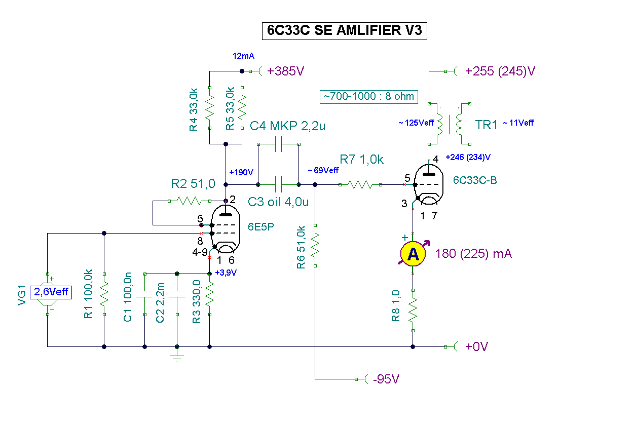

![]() Apróbb módosításokkal így néz ki...
Ezek szerint nekem szerencsém volt.
![]() Végleges formáját egy Fleta által tekert SM74-es kimenővel nyerte el. Most is éppen ezt hallgatom, nem volt kedvem meg időm sem befűteni a 6C33C-ket.
Pedig a 6C33C - B az egy vagány kis cső, a maga három csöcsével.
![]() Az az erősítőd mit tud? ![]() Csak érdeklődés kép kérdezem, mert nekem az a cső nagyon megtetszett, igaz a közel jövőben sem számolok azzal, hogy építeni fogok egyet. (anyagiak) ![]()
Ebben a beállításban nálam 15W-ot tud 8 ohmos műterhelésen. A csak névleg 8 ohmos hangdobozaimon már közel 18W-ot.
