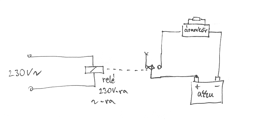

hello mindenkinek !!!!! van egy kerdesem akarnak akkus neon csot csinallni de olyat aram kimaradas van akkor az automatikusan kigyuladjon a neon cso ha van aram akkor elotogyon . Ha tudtok eben segiteni akkor kerlek segitsetek egy ilyen kapcsolasi rajzot keresek !!!! elore is koszonom !!!!!
a neon cso 60 cm es 30 watoshoz kene a rajz .
(#) mspike válasza josephx hozzászólására (») Jan 22, 2006 /
A kapcsolások közt van egy neon cső 6-12V -ról... Ez itt az.... Az, hogy áramkimaradáskor kapcsoljon fel, hm... én személy szerint úgy csinálnám, hogy a hálózati feszültséget letranszformálod 12V-ra, azt egyenirányítod, esetleg stabilizálod is, és ez meghúzva tart egy relét... ami mikor elenged akkor bekapcsolja a fénycsővet. (megszakítod az aku + kivezetés és az áramkör közti részt) Ezzel a megoldással csak az a baj, hogy fogyaszt. Persze keveset de fogyaszt... igaz egy kicsi trafó is elég, hiszen csak egyszer +12V kell neki... és max 30-50mA... de akkor is. Ha tudsz szerezni olyan relét ami 220~ ról húz be akkor még egyszerűbb a dolgod... Persze biztos meglehet oldani valami triac-os trükkel is, de azokhoz sajna nem értek. Szerintem ez így korrektűl menne. De nem akarlak elkeseríteni, de lehet kapni ilyet készen és viszonylag olcsón... (aszem 3000-4000HUF) Ami tölti a neon/zseblámpa variációt és ha épp nem jön töltő fesz akkor a neont felkapcsolja. Egy munkahelyen láttam ilyet (előírás), ha kimegy a bizti egyből mindenki látja hol a lámpa... Jópofa megoldás. Remélem azért nem vettem el a kedved a barkácsolástól, de olyan kicsire és relatíve könnyűre nagyon nehéz lesz legyártanod... Jó barkácsolást !

szerintem vmi ilyesmit...
(#) mspike válasza vicsys hozzászólására (») Jan 22, 2006 /
Pontosan

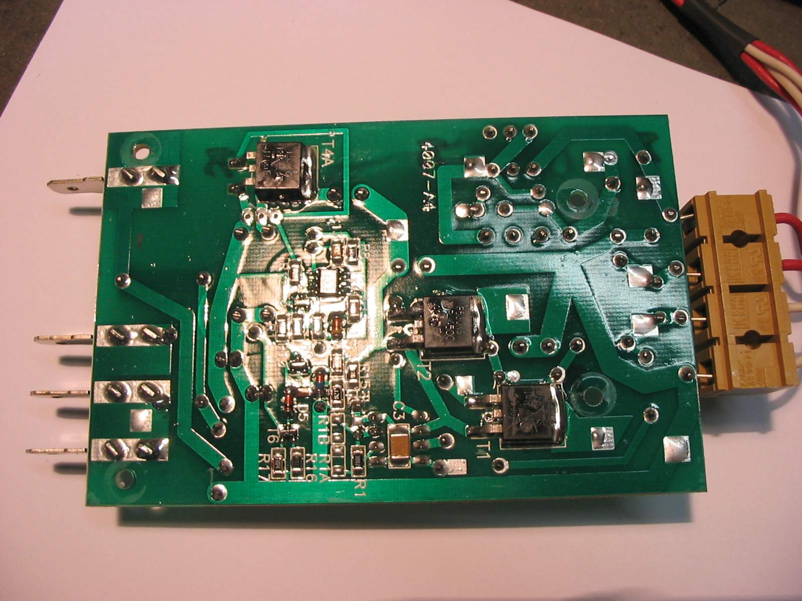

Kaptam egy 24 V egyenáramról működő neont csak az a bibi hogy 12V-ról szeretném ha működne.Átnéztem az itt fellelhető rajzokat,de nem barkácsolnék ha csak valami kis módosítás kellene alkalmazni a 24-es neonomon.Amúgy táppal kipróbáltam,már 15V-nál beindul,csak 12-nél nem akar. Csatolok képeket hátha van ötlete valakinek.A segítséget előre is köszönöm.
(#) Sebi válasza hzsolt77 hozzászólására (») Jan 7, 2007 /
Sajnos így nem is fog menni, mert az alkalmazott IC alapvetően nagyobb feszültségű (500V) félhídmeghajtásra lett tervezve, így a belső alacsonytápfesz elleni védelme 15V alatt letiltja a működését.
Azt lehetne csinálni, hogy egy kis ferritgyűrűre tekerni egy trafót - önrezgő oszcillátort építeni vele - és ezzel előállítani 5-6V-ot amit sorbakötsz csak az IC-nek szolgáló tápfeszággal. Így - bár csökkent fényerővel - talpraállítható a szerkezet.
(#) hzsolt77 válasza Sebi hozzászólására (») Jan 7, 2007 /
Köszi Sebi az infót! Esetleg kicserélni az IC-t nem lehetséges valami másra? Ha nem akkor kénytelen leszek barkácsolni egy panelt a neonomnak ami megy 12V-ról.
Az újabb IC-k is 15V körül állnak le sajna.
