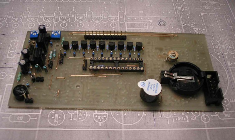

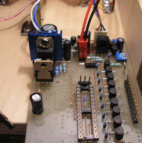

Igagzad van, a 0.3-as huzallal készült tekercseknek kisebb a belső ellenállásuk. Soros Ohm -os ellenállással tudod csökkenteni az áramot. 15-33 Ohm körül már jó lehet a beállítás. 200-240mA-nél és kb.5-6V-nál, már meg kell lenni a kellő amplitudónak, (45 fok), és csak langyosak a BD-k. Ennél nagyobb áramra nincs is szükség. A trimmerekkel keresd a legnagyobb kitérés mellett az áram legkisebb értékét, és mindig induljon el a rezgés kikaocsolás után is stabilan. Itt tartok, a rezgésvezérlő már be van ültetve, egy képet erről is.

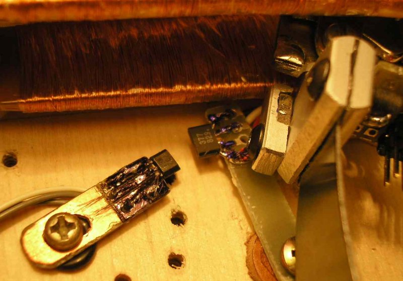

A 4 lábú Hall IC is Open, (nyitott) kollektoros kimenettel rendelkezik. Azt teszi a GND-re amilyen pozitiv szintet rákötünk. Itt nálam működik hibátlanul, és nem csinál semmiféle zárlatot.

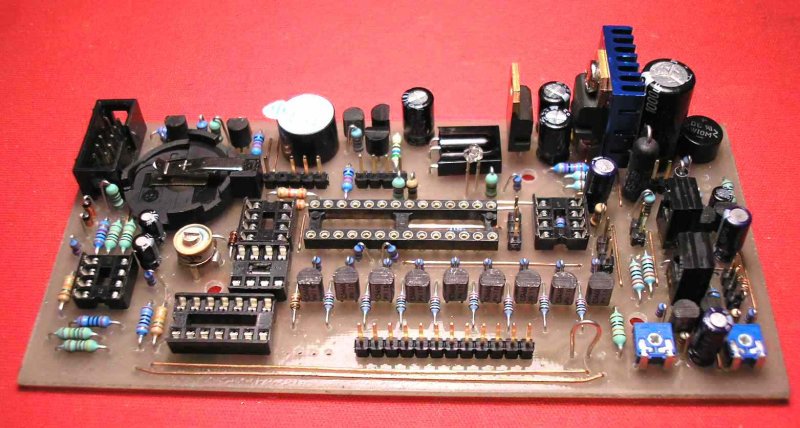

Beültettem a panelt, csak a FET-ek vannak hátra. Később tudom majd folytatni hasonló okok miatt(!)
Arra gondoltam, a Hall IC kimeneteti sérültek lehetnek ha a problémát mégis az okozná.
A (majdnem) kész nyákról két képet töltök fel.

- Egy 4 lábú Hall IC-t beépitettem az egyik mechanikába, és kiválóan működik a rezgetési áramkörben. Erröl még felteszek egy képet és egy kis videót is.
