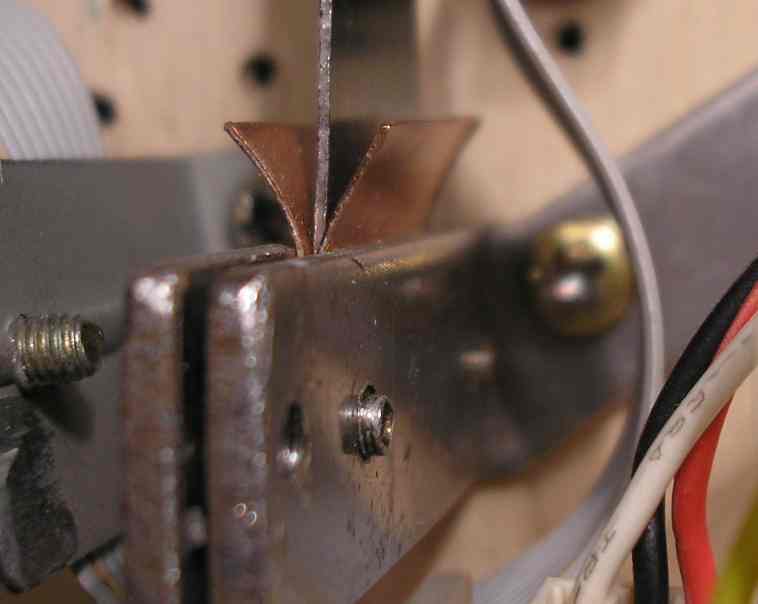

Megtaláltam a csúnya erős hang forrását Mégpedig a rugót az alaplapra rögzítő befogó és a rugó közé tettem egy darab papírt most szinte nem is hallom csak a vibráció maradt meg! A szalagkábel nem is ad hangot! Kipróbáltam kar nélkül úgy 28 Hz ig ment erős kitérítéssel ! Nem hittem ,hogy az a kis könnyű panel ekkorát fog rajt! A potikat lehet kicserélem valami komolyabb többfordulatosra majd mert igen necces a beállítás akár a rezonancia is elállíthatja!
(#) janocsi válasza patexati hozzászólására (») Dec 26, 2009 /
Beszéltünk arról, hogy valamilyen réz, vagy vékony alulemezt kellene a szoritófelületek közé tenni.
A trimmereket 100K-ra cseréltem, az is bőven benne van a frekvencia átfogásba. Nagyon finoman lehet szabályozni, de az erős szinkronizáció miatt, szinte csak az amplitudót szabályozzák az áramkörben.
- A rugótartó bak szoritólemezei közé itt rézlemezt raktam be, különben már rég elrepedt volna. A képeken jól láthatók.

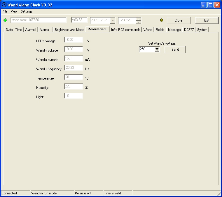

Ilyenre megcsinálom én is addig csak bírja Nagyon befolyásolja az amplitudót meg a frekvenciát a berezgés! Neked az új fajta mechanika mekkora frekit ért el max??
Elég jó lett a frekvencia, de ez most egy másik kar, már korábban ebben a meghanikába beépített. 20 Hz fölött van a rezgés, nem is nagyon villog, jól nézhető.
Egy kép a "Measurements" fülröl, ahol minden egyéb adat is ott va.

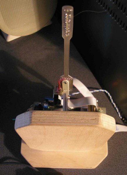

Ez jó! Na majd kikísérletezem,hogy lenne a legjobb meg egy jó kis nyák hozzá mi még elkészíthető Mivel csináltam szalag elég kemény erős műanyag 1,27 távra vannak az erek de van ennél sokkal puhább fajta is de az miniatűr de SMD-t nem is olyan nehéz lenne beforrasztani Kicsi,könnyű,nem fogja le a rezgést! És akkor a rugó közepénél jönne ki a legkisebb mozgással,hogy te is gondoltad lehet megpróbálom a 0,3 mm-es huzalozást. Ha te is gondolkoztál a lengőkar legoptimálisabb felépítésén szívesen fogadom az ötleteidet Esetleg mit írtál az a vékony nyák mennyire lenne jobb?? Sajnos csak ilyen beszerezhető nálunk mint mire készítettem de ha rendelek legközelebb talán veszek egy darabot tesztelni.
Az 1mm-es nyáklemezből készitett kar lényegesen könnyebb lesz még akkor is, ha a levezetések is fóliával vannak rajta lehozva. Van ilyen 1mm-es kétoldalas nyákom még, abból küldök egy jó darabot Neked, de már csak jövőre. Abból tudsz olyan kart elkészíteni, hogy a "gyári" is csak egy vastagabb rúdnak látszik mellette. A gyári kar 5mm széles, mindenütt matt feketére festett, 1.5 mm- nyákból készült, a levezetések is a kicsatlakozásáig. A kijelző része 8mm széles, és a LED-ek 1.8mm-re vannak egymástól. Ott ugyan nincs "keret", de azt nem hagynám ki. Azok egyébként nem SMD-k, hanem miniatür kivitelű Diffúz ledek, (8db), éppen elég fényes kijelzéssel. A kar hossza a tekercs felső szélétől 145mm a tetejéig. A rugólemez és egyéb szerelvénnyek miatt, legalább 30-40mm-el még megnövelik a kar hosszát, így 175-180mm lesz a teljes hossza. (Ezért is kisebb a rezgési frekvenciája, ill. a rugólemez szabad hossza is 40-45mm körüli. A lemez vastagséga dúrván, 0.3 mm, a méretezése nagyjábó megegyező alul és felül is).
A legújabb kijelzőkaron már 0.1mm-es CuZ huzallal van levezetve a ledsor, szinte semmi súlya nincs. Legközelebb azt is finoman ráragasztom a nyákra, mert a cellux szalag nehéz.

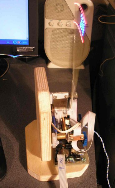

Sziasztok! Már alig vártam a reggelt,hogy a kísérleteket tudjam folytatni! Most is tökéletes az óra képe csak "remeg" szellemkép semmi! Kitoltam egyik irányba az offset hallszenzort és érdekes lett az eredmény! Volt amelyik szám jó volt de merre eltoltam azon a felén szellemképes lett! Ha középen van a hall pontosan akkor a jó!
(#) patexati válasza Hp41C hozzászólására (») Dec 28, 2009 /

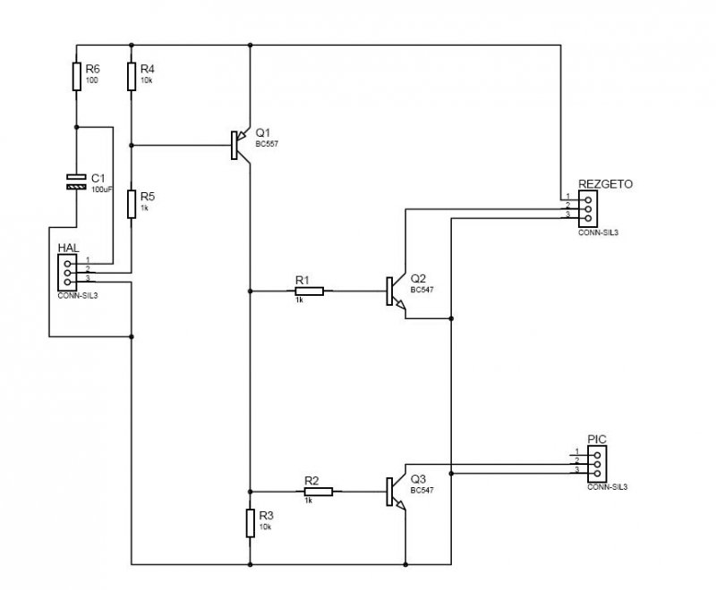

Szia! Kísérleteiben arra jutottam,hogy a hall szenzoroknak pontosan középen kéne lenni teljesen fedve egymást! Ha bármelyiket elmozdítom változik a kép! Az lenne a kérdésem,hogy egy pár tranyóval nem e lehetne olyan vezérlést csinálni,hogy egy hall vezérelje az órát mert szerintem a remegést ez okozza! Ha tudsz valamit kipróbálom!
(#) patexati válasza patexati hozzászólására (») Dec 28, 2009 /
Két kép róla!
Esetleg egy hall két optocsatoló
(#) Hp41C válasza patexati hozzászólására (») Dec 28, 2009 /
Tranzisztorokkal (BC547 - BC557) és ellenállásokkal vagy mosfet-tel (BS170 - BS250) és kevesebb ellenállással?
Szia! Mosfet nem tudom van e de tranyó biztos van! Ha beválna lehetne továbbfejleszteni! Neked hallos vagy optokapus az órád?
Az órám 2 Hall ic-vel működik... Próbáld ki...
Megjegyzések:
- Véletlenül se jusson 5V-nál nagyobb feszültség a PIC-re.
- A rezgető körében levő 100 ohm - 100µF szűrőben a 100 ohm - ot valószínűleg rövidre kell zárni.
- R5 és R4 értékét a Hall paramétereihez kell igazítani.
