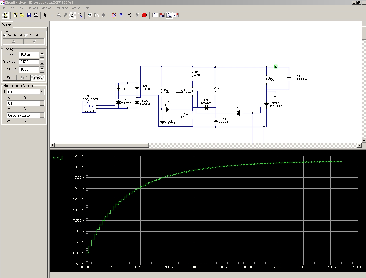

Már ilyesmin én is gondolkodtam. Megbízható kapcsolást még nem találtam rá, de tirisztorral a fázishasításos módszer talán valami extra szűrővel megoldás lehet. Tehát a 220V-ot egyenirányítani kell. Ebből lesz 100Hz-es egyenfesz. Majd jöhet a fázishasítás valami simító szűrővel. Gyakorlatilag egy mezei teljesítményszabályzó. Az egész kapcsolás elé meg balesetvédelmi szempontból egy 1:1-es leválasztó trafót szoktak tenni, biztikkel ahogy kell. Mondjuk ezt a trafó dolgot, hogy mitől biztonságosabb, nem értem. Fogalmam nincs menyire lesz stabil a feszűltség tartása. Talán egy mikrovezérlős megoldás kellene, mert az halál stabil.

Hogy lesz valamiből 100Hz-es egyenáram??? Fázisegyengető-kalapáccsal? Meg egyenáramból hogy lehet fázist hasítani? Hullámvágó optocsatolós kondenzátorral?
A kalapács se rossz,de egy graetz is megteszi. Egyenirányítás után meg 100Hz-es egyenáramot kapsz aminek még van nullátmenete elvileg.
Hétvégén szimulátorba lemodellezem. Ezt a kialakítást, amiről írtam, valami aksi töltős kapcsolásnál láttam. Egy másik megoldás a kapcsolóüzemű tápok. Ha jól emlékszem, mintha itt a hobbielektronikán is láttam volna rá kapcsolást. Elve nagyfeszültségű tranzisztorokkal, fetekkel 20-30kHz-es generátor kialakítása közvetlenül a 220V-os hálózati feszről. Azáltal hogy nagy frekin dolgozik így jóval kisebb méretű transzformátor elég hozzá, amit a félvezetők hajtanak meg.

A tirisztoros megoldás. Elég vázlatos, csak a lényeg van rajta. A szűrő kondinak legalább 300V-osnak kell lennie hogy fel ne robbanjon.
