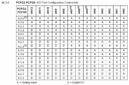

Én a PIC-nek az RE0 (AN5) lábát szeretném A/D konverzióra felhasználni. A PIC adatlapjában (PIC18F4520) találtam a mellékelt táblázatot. Ezek szerint ha csupán egyetlen lábat szeretnék A/D-nek használni, akkor az csak az AN0 lehet? Ha kettőt szeretnék akkor pedig csak az AN0 és az AN1? Tehát ha én az AN5-öt használom A/D-nek, akkor az AN0, AN1, AN2, AN3, AN4 lábaknak muszáj analógoknak lenniük?
Ugye ez nem így van?

Igen, jól látod. De így van.

Ez komoly?
Az hittem azért ez jobban ki van találva.
(#) watt válasza Attila86 hozzászólására (») Dec 29, 2009 /
Jó ez így, az áramkört kell hozzá tervezni időben.
