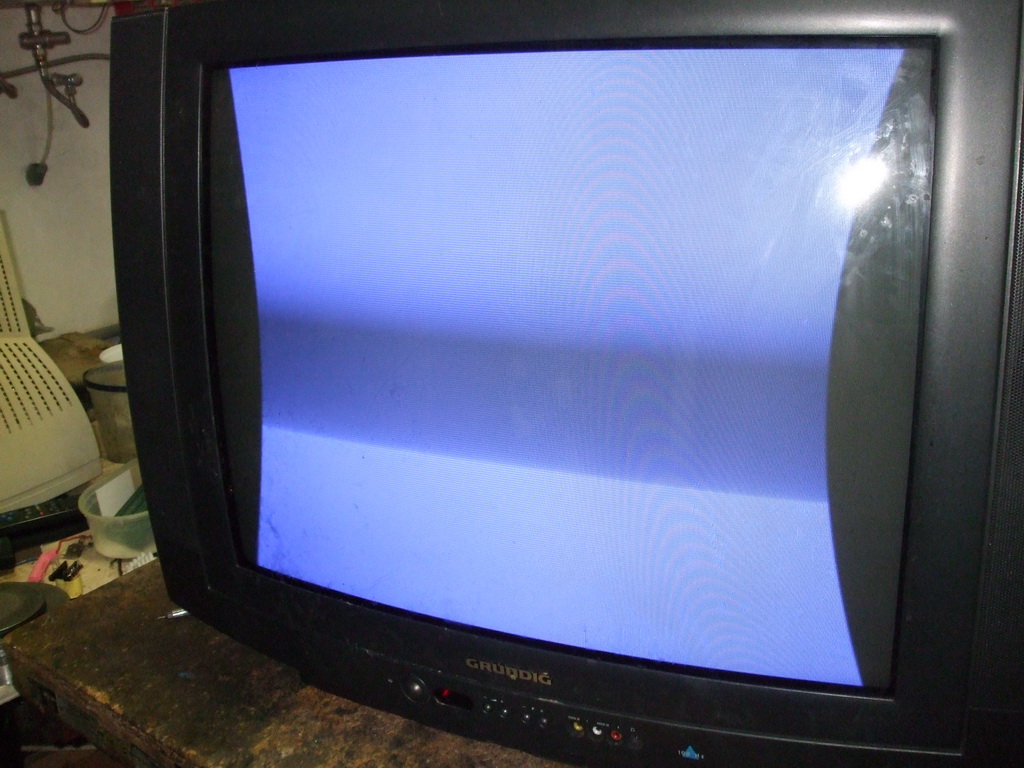

Van nekem egy GRUNDIG tv-m, aminek a képen látszik a problémája. Pár rossz forma elkot cseréltem, de a panelon nem látszik semmi hiba, a kép nem változott semmit. Maga a kép tű éles csak egy kicsit görbe az oldala. Beléptem a szerviz menüjébe is 8500 kóddal, de ott se lehetett állítani rajta. A panel száma CUC1836, hátha segít valamit. Segítségetek előre is köszönöm. Üdv: Zoltán
Adatlap: Bővebben: Link
A E/W korrekciós áramkörrel lesz baj. Ez a z áramkör a IC55010 pozíciószámú IC-re alapul(TDA8145). Az IC 5-ös lábáról induló vonalra kapcsolódó alkatrészeket ellenőrizd. A Z-diódát, a R55014 ellenállást, csatolókondikat, feszültségosztó kondipárt (kiforrasztva kapacitásméréssel), diódákst, stb.

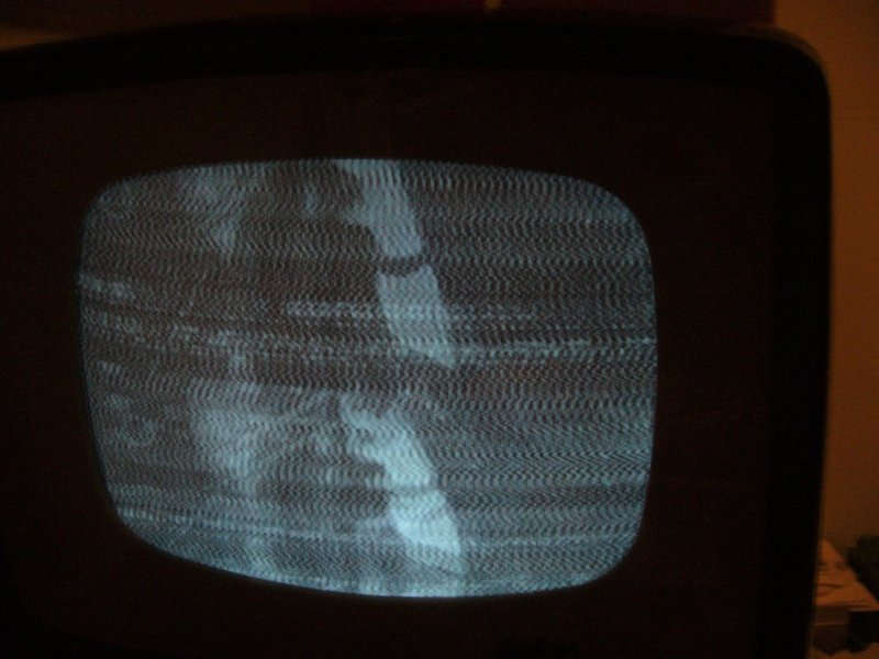

Sziasztok gondoltam lekapom a VTGY "régi" Kékes Tv-t üzem közben.. ECH 81-es cseréje utáni állapot
Viszonylag jó, de egy kicsit gerjed.
Szia! Mit lehetne vele még próbálgatni? A képeltérités csöve a PCL 82.. nekem csak 85 van,álitólag bele lehet tenni csak más a bekötése.. vagy a környéken lévő potikkal lehetne kicsit "csalni"?
Az antenna a kábel tv,amely egy szimetrizálón keresztül megy be.. igaz a szimetrizáló mindenféle árnyékolás nélkül lóg a levegőben
